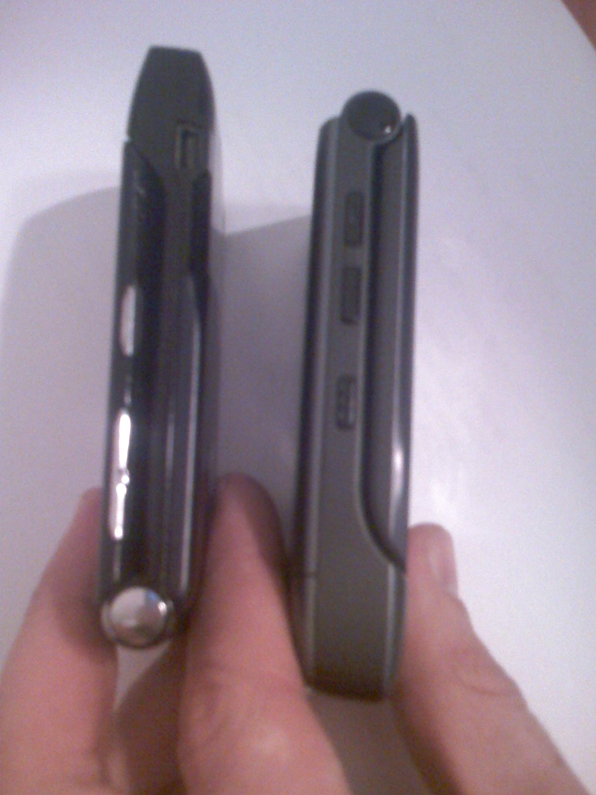

Как выглядит: Прикрепленное изображение

Так воткните хоть пару фоток посмотреть на это чудо технологий ))) !!!

фотки с тела скинь, если можно ночные

чото ты переборщил с камерой. какой автофокус? Фотки с тела в студию
