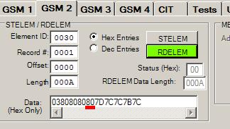

У кого проблемы с батареей, нужно вернуть оригинальные значения из первого пдс во второй активный.
симы 0030 и 003C, возможно еще некотоыре
посмотреть текущие можно через pdsparser (от dimichxp)
https://forum.motofan.ru/index.php?act=Attach&type=post&id=119470
в общем ориганильные значения должны быть 0030, длина 000A, содержимое 03808080807D7C7C7B7C

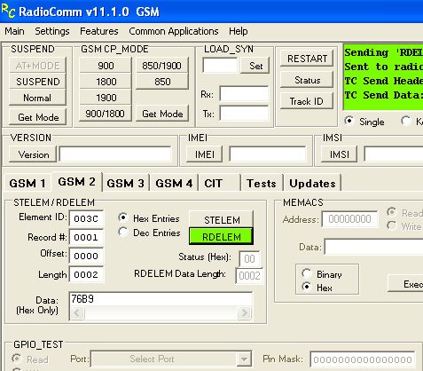

сим 003C, длина 0002, содержимое 76B9
у меня сработало через test command script. но это верно для моих значений, кто разбирается просьба сделать tcs заменяющий полностью сим

Ну делал я это всё. Значение сима 003C не меняется mad.gif . Я на тело ставил бывшую прошу от ilove3D, потом бэтой прошивался - только хуже стало - пол дня. Раньше хоть день держал. А щас при неиспользовании - день. Видимо кто себе починил молчат... а зря.

Я себе починил, написал как. Включите мозг.

whitemoto, как я ещё могу поменять значения, если RadioComm меняет только один сим, а второй ни через что не меняется? Даже через tcs.

у меня через RadioComm поменялись оба сима, попытки с 5 smile.gif , батарейка теперь работает как надо

А как ты сим 003C ввел, длина и прочее, а то у меня не хочет.

Subzero01, а ты какие значения писал?:
ID
Offset
Length
Я писал
ID        003С
#         0001
Offset   0000
Length  0002
По другому не читается.

Цитата(4ep @ 14.6.2007, 14:51) *
cherr, а у тебя 003C поменялся? При чтении новое значение?
Вот так?

cherr, ага. А у тебя сразу поменялся?
