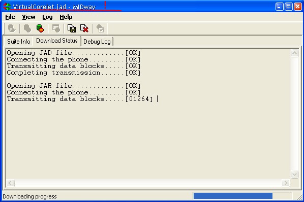

Вот подробная инструкция по установке от -n-f-s- с моими поправками. smile.gif
1. Должна быть отключена проверка подписи RSA и установлен патч на отмену подписи корелетов, читаем и ищем здесь.
2. Здесь скачиваем Virtual Corelet. Устанавливаем его с карты памяти или через Midway, обязательно в обоих случаях должны быть оба файла (.jad и .jar).
3. Скачиваем сим 0002_0002 чуть ниже, и заливаем его с помощью P2KTools3. Изначально в телефоне должны быть назначены хотя бы 2 метки. Он нам нужен для того чтобы вызывать ВК из фона (по Меню + 2, но если не нравится эта комбинация то ее можно поменять конечно). Спасибо АрхиВatop за метод и lucrece за код процедуры.

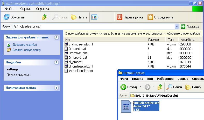

4. Скачиваем VirtualCorelet.set и скидываем его в /a/mobile/settings/, и не перезагружаем телефон после, а вытаскиваем АКБ.
5. Включаем телефон и радуемся корелету!

Залей этот файл в a/mobile/settings/.

Поставил прошивку без РСА и без проверки подписей на L7e
( Обход подписи RSA на L7e, K1, Z3 )
Скачал Virtual Corelet _http://mediaviewer.motofan.ru/VirtualCorelet_l7e.zip
и установил его с помощью Midway https://motofan.ru/soft/?action=view&id=43&parent=7
залил прикреплённый mma_ucp в /a/mobile/system/ с помощью
Mexplorer.exe https://motofan.ru/soft/?action=view&id=124&parent=2
с помощью него же закачал VirtualCorelet.set в /a/mobile/settings/
В меню появились Метки почему-то и нужный пункт VirtualCorelet Прикрепленное изображение
VirtualCorelet запустил , поклацал в нём, музыка почему-то не играла, хотя прогресс-бар был.
Вопрос : почему после перезагрузки телефона VirtualCorelet больше через меню не запускается,
может ли быть причина в том, что я в его настройках убрал Автозапуск ?
:-) ну и сам же пишу Ответ :
скачал новый VirtualCorelet из темы VirtualCorelet
загрузил его через Midway (хотя телефон сказал, что такой уже есть, но в Вариантах я выбрал Заменить)
закинул по-новой VirtualCorelet.set в /a/mobile/settings/ , вытащил аккамулятор.
После включения запустился VirtualCorelet... :-) :-(
Итого : на данном этапе развития этого колерета менять mma_ucp совершенно не нужно
Ах, да .. ещё ... в плейере звука так и нет
Сообщение отредактировал Osta - 25.7.2007, 15:35
