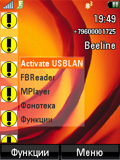

меню, и все вопросы про "добавить пункт и пр".
вариант1.
все содержание меню хранится в файле ezxlocal/appwrite/am/UserMenuTree, соответственно, чтобы чтото добавить в меню, это чтото надо прописать в этом файле. из этогоже файла берется список того, что можно назначать на клавиши быстрого доступа (лево, право ипр).
вариант2.
все файлы, прописанные в кардрегистри автоматом добавляются в меню, в папку игры.
тоесть для того, чтобы любая прилага появилась в меню, достаточно скопировать ее рабочую область из сисрегистри в кардрегистри. после перезагрузки можно спокойно опять удалять все добавленное из кардрегистри.
допустим, чтобы без всяких "общих очисток" добавить ребут, усблан и авторан от абрама надо в кардрегистри прописать:
[ecc9ddaa-6643-429b-9844-8dc429829356]
AniIcon = /usr/data_resource/1_usr
AppID = {ecc9ddaa-6643-429b-9844-8dc429829356}
Args = /usr/data_resource/oss/.restart.csh;/usr/data_resource/oss/.restart.csh
Attribute = 1
BigIcon = /usr/data_resource/1_usr
Daemon = 1
Directory = ../../bin
Exec = sh
FixedAllPosition = 0
FixedPosition = 0
GroupID = root
Icon =
LockEnabled = 1
MassStorageStatus = 0
Name = Reboot
Type = 2
UserID = root
[ecc9ddaa-6643-429b-9844-8dc429829357]
AniIcon = /usr/data_resource/2_usr
AppID = {ecc9ddaa-6643-429b-9844-8dc429829357}
Args = /usr/data_resource/oss/.usblan.csh;/usr/data_resource/oss/.usblan.csh
Attribute = 1
BigIcon = /usr/data_resource/2_usr
Daemon = 1
Exec = sh
FixedPosition = 0
GroupID = root
Icon =
LockEnabled = 1
Name = Activate USBLAN
Type = 2
UserID = root
[0a92f2c5-584d-440a-954c-1a155079d71f]
AniIcon = ctact_ani.g
AppID = {0a92f2c5-584d-440a-954c-1a155079d71f}
Args = /usr/data_resource/oss/.autorun.csh;/usr/data_resource/oss/.autorun.csh
Attribute = 1
BigIcon = ctact_std.g
Daemon = 1
Exec = sh
FixedPosition = 0
GroupID = root
Icon =
LockEnabled = 1
Name = Autorun
Type = 2
UserID = root
или вставить в UserMenuTree
[ecc9ddaa-6643-429b-9844-8dc429826253]
Items = ecc9ddaa-6643-429b-9844-8dc429829356;ecc9ddaa-6643-429b-9844-8dc429829357;0a92f2c5-584d-440a-954c-1a155079d71f

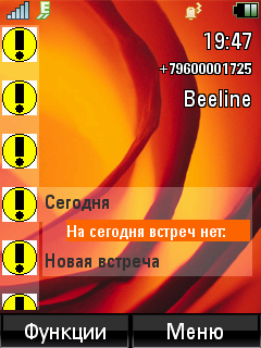

DK__ вот имена иконок в скине:
DK__
сообщение 14.4.2008, 19:33
Сообщений: 327
Регистрация: 21.10.2006
Из: Украина г. Чернигов
Пользователь №: 104 129
Прошивка: Windows Mobile
Рейтинг: 256.5
Поставил эту панель! И сразу же понял почему её скрыли!
1. Не отображаются аналоговые часы
2. Не работает клавиша вызова плеера
3. Меню функции представлено одним пунктом
4. Присутствует непонятное меню состоящее из 4 пунктов N/A
5. Не отображается плеер в свёрнутом режиме! Вместо него левая софт-клавиша "плеер"!
З.Ы. выложите плз не правленный CG43!
nsk_modder
сообщение 14.4.2008, 19:45
Сообщений: 327
Регистрация: 23.7.2006
Из: Новодвинск
Пользователь №: 92 444
Модель телефона: Z6
Прошивка: Самосбор
Рейтинг: 153.5
Блин. Люди вы что хотели? Мы на эту панель наткнулись случайно и никто не говорил что все будет хорошо. Не нравится не делайте. Еще и левая смарт кнопка работает только как камера и чего? Лично мне на это глубоко плевать. Если есть возможность сделать такое меню то нужно ею пользоваться. Со временем разберемся как косяки забороть. Лишний понт так сказать... Теперь про плеер... Лично для меня не составляет трудности нажать на кнопку плеер и трэк переключить... Да и блокировка клавиатуры работает при прослушивании музыки. Раньше приходилось вручную ставить. Автоматом не срабатывала... Так что имхо кому надо лишнюю красявость тот сделает, кому не надо то вообще лезть в дебри нечего...
Tim2005
сообщение 14.4.2008, 19:48
Сообщений: 177
Регистрация: 18.3.2005
Из: Ижевск
Пользователь №: 39 009
Модель телефона: MotoROKR Duo
Прошивка: 4ER Mod
Рейтинг: 230
Ссылки редактируются в ezx_hsa.cfg

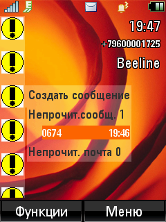

про минусы NSA кучу всего написали, напишите про плюсы что она дает вообще?
Zorge.R
сообщение 3.5.2008, 12:47
Group Icon
Группа: System Administrators
Сообщений: 1 915
Регистрация: 4.10.2006
Из: рук в руки
Пользователь №: 101 800
Прошивка: 1CR
Рейтинг: 2510
Yarik_kurd,
на рабочем столе отображаются:
-пропущенные звонки
-непрочитанные сообщения
-есть "расширенное" меню, куда можно запихать четыре быстрые кнопки (в замен четрем кнопкам джоя)
-есть быстрое меню для ссылок, туда можно и ссылки на скрипты запихать.
-"справочник", "сообщения", "вызовы" на панели HSA.
ну мож еще что-то, уж не помню, я HSA активировал, поюзал, но режим "в самолёте" мне дороже, пришлось собрать еще CG43 063, но без HSA.
