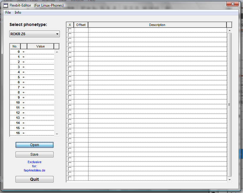

Редактирование Флексбита
-Качаем
Прикрепленный файл FlexbitEditor.rar   ( 489.28 килобайт ) Кол-во скачиваний: 924

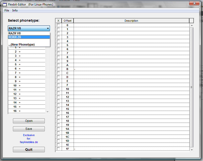

-Запускаем. в проге уже есть профили для ROKR Z6 и RAZR V8. (со всеми найденными на данный момент значениями)

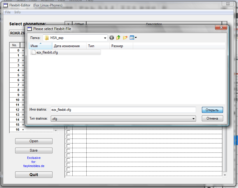

-Жмем "Open"
-Выбираем ваш файл ezx_flexbit.cfg

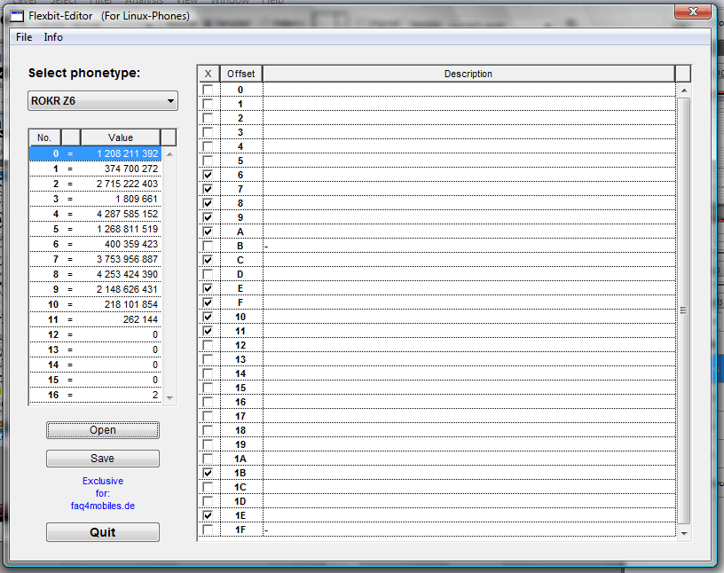

-Видим перед собой следующую картину (в окошке слева построчный числовой вид, в окошке справа все по полочкам с указанием оффсета)
-Изменяем значения нужных оффсетов, сохраняем, кидаем на телефон. (после перезагрузки или рестарту гуи, изменения вступят в силу)

Извиняюсь за офтоп! Но вот что находиться в V8 2gb в файле ezx_flexbit.cfg:
[SYS_FLEX_TABLE]
0 = 1208213440
1 = 508950776
2 = 2715222411
3 = 1075551487
4 = 4287617927
5 = 1336330239
6 = 937228287
7 = 4290809431
8 = 4293303047
9 = 2150854655
10 = 2936010846
11 = 42467328
12 = 0
13 = 0
14 = 0
15 = 0
16 = 2

SNAP,
Слово "offset" тебе ничего не говорит? Тогда жди инструкцию.

редактируется конкретный бит , ане все число...
возьми число, переведи его в двоичный формат
найди нужный бит, измени его, переведи полученное двоичное число в десятеричное, запиши новое число в файл
PS А то некоторые и на P2K привыкли не биты редактировать, а целиком число в офсете...
и писали типа такого, что CD изменить на 47б а кокой именно бит они редактировали - не ясно.. таким образом можно несколько битов захватить... и бог чего тогда в телефоне будет

каждая строка состоит из некоторого кол-ва офсетов, для тех, кто не вкуривает, для тех есть программа FlexBit Editor, Zorge.R описал уже процесс
