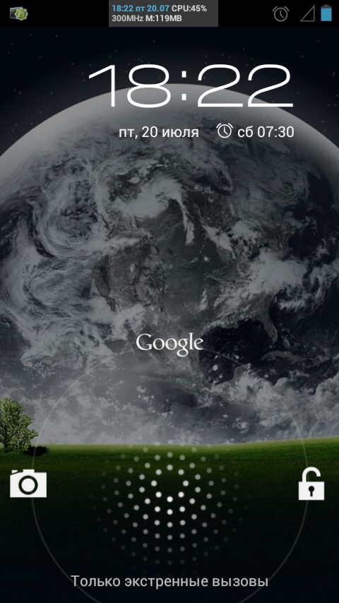

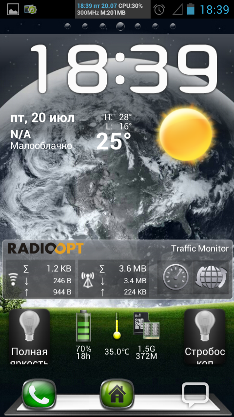

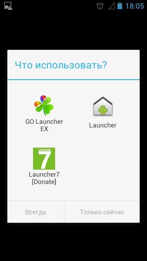

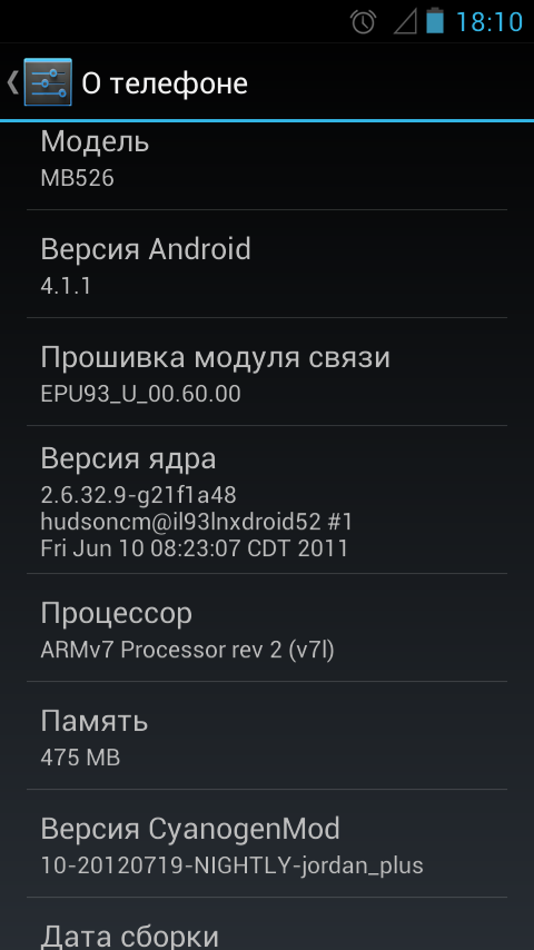

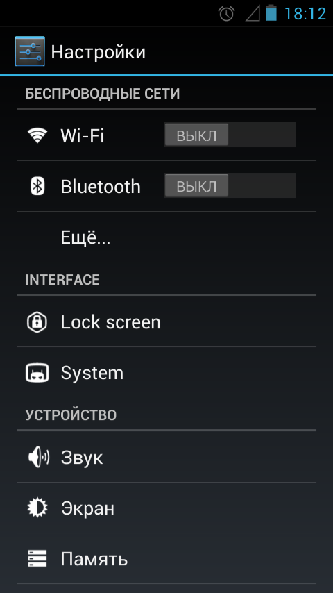

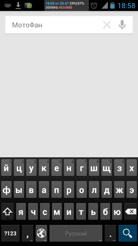

Скриншоты

Не замечал такого
Вот скриншоты 10 циана
Добавлено позже (20.7.2012, 23:17):
Забыл самый главный скрин
Мод хороший, только не хватает фишек циана: нет кнопок в панеле уведомлений, нет проверки орфографии в текстовых полях, нет оффлайнового ввода текста, экран тухнет не как старый телевизор.
Но в целом всё шустро работает, звук есть, звонки принимает, видео крутит, фоткает, панораму не включал.
Добавлено позже (20.7.2012, 23:22):
Откатился на 4.0.4

На моих скринах видно вверху и частоту и оперативку

K()t, мда, такие же пироги 119, 58 метров((
