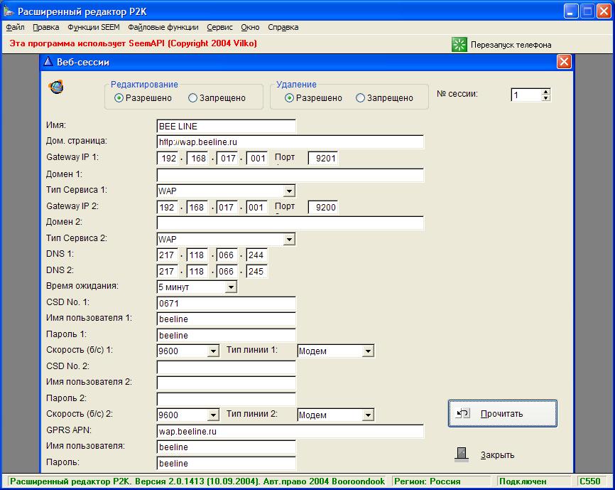

На самом деле, если уж я раскурочил новый формат WebSession, то перенести алгоритм в старый формат труда особого не составит.
На сегодняшний день мои успехи такие (см. скриншот - программу пока не выкладываю - подчистить надо):

Теперь имеется полноценный редактор Веб-сессий обоих известных форматов (14464-байтного и 22468-байтного).
Переключение формата происходит в зависимости от считанной из телефона информации о модели.
Файл WebSessions должен быть заранее выкачан из телефона и лежать на диске компьютера. После обработки файл следует закачать обратно в телефон.
