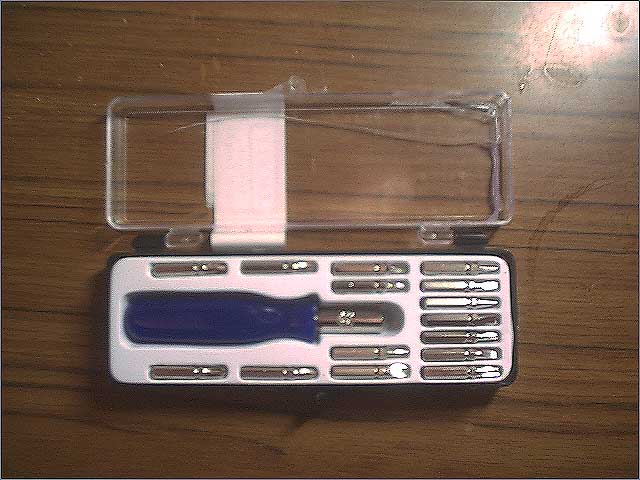

Q: как правильно называется отвертка которая нужна чтобы разобрать телефон
A: Т6

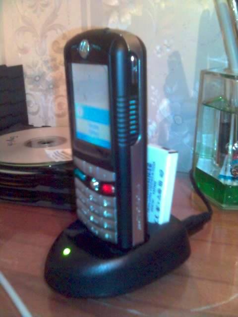

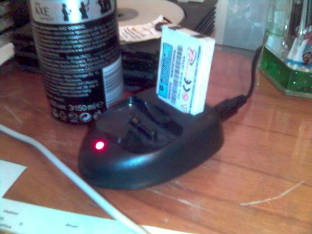

Q: В магазинах продают дата кабеля с функцией зарядки телефона, можно ли переделать кабель что идет в комплекте, чтобы через него заряжалось?
A: не только можно, но и нужно! вот схема по которой это делается:
схему можно посмотреть тут
C таким кабелем можно безболезненно перепрошиваться при севшем аккумуляторе и даже без него вообще
Q: хочу переделать кабель но не знаю как правильно подобрать сопротивление, все что попадались были либо с несколькими цифрами или покрашенные в несколько полосок, прибора измеряющего сопротивления нет, как узнать сопротивление таких резисторов?
A: для цифровой маркировки первые цифры это номинал последняя это количество нулей, результат получаем в Ом
например:
473 это у нас 47 и 000 то есть 47 кОм
2472 это 247 и 00 то есть 24,7 кОм
с четырьмя цифрами встречаются относительно редко, это резисторы повышенной точности
если в резисторе присутствует буква R его сопротивление указано в Ом
например:
1R5 это 1.5 Ом
Цветовая маркировка:вот вам электронный декодор цветовой маркировки. просто вводим значения и получаем результат . Гораздо проще .
если на резисторе 4 полоски а не 5 то считаем БЕЗ 3ей цифры ;)

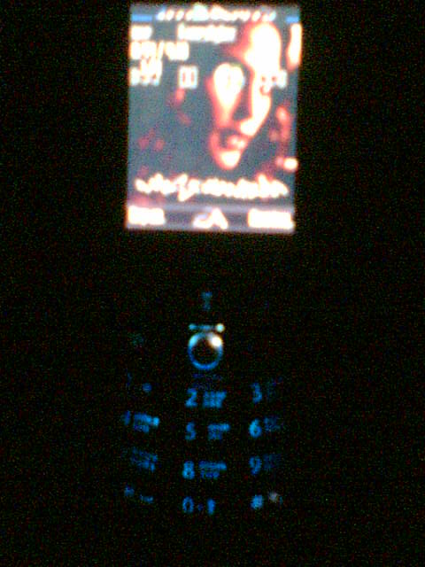

Я только 650 ломал. Диод моргающий засунул под корпус.
А по поводу того что динамики умирают, такое же мнение как и приставки садят кинескопы.
Цитата(Virtual-man @ Понедельник, 12 Декабря 2005, 1:01)
Хочу поменять подсветку клавитура, надоела мне эта белая. Хочу сделать зеленую, как на старых и добрых, мода на старое ведь быстро приходит. Просто под клаву надо что то подложить, какое нибудь зеленое стеклышко например или подобие стеклышка. Пока подходящей отвертки чтобы раскрутить не могу найти.
На ето потребуеться руки которые не дрожат и паяльник ват 10 с заземлением или отключи от сети во время пайки, сопрцессор накроеш.
Да у нас в СЦ стоит ето 4у.е. Свет выбираеш сам.
Я бы синие как в 650 сделал бы.

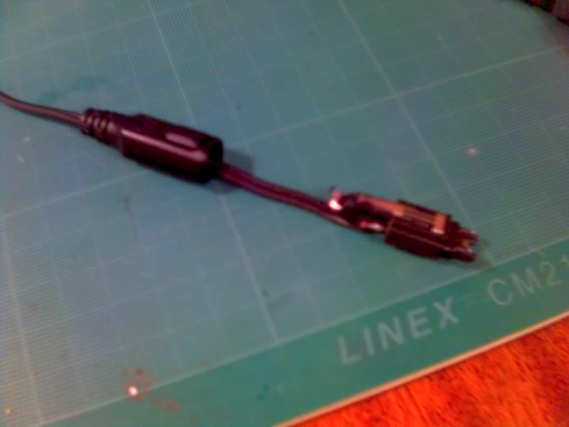

Цитата(zombie18 @ Вторник, 13 Декабря 2005, 1:13)
Народ, а где бы мну отверточку такую приобрести?!
А то я увлекся темой насчет динамиков и подсветочки...

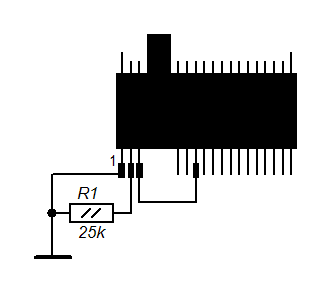

А, Александер, слушай, можешь если не трудно объяснить че там с проводом надо делать, и что для этого нужно?
А то все схемы, которые я видел, я видать до них не дорос еще.
Спасибо зарание!!!!
Нужен паяльник, руки :D , немного ловкости, и успокойся(чтоб руки не тряслись)!
Объяняю картинку: перемычку я думаю ты поёмёшь куда совать, а с резистором то бишь с сопротивлением на 25-27 кОм (25 или 27 килоОм)в принципе тоже нет ничего сложного...припаяй, а главное проверь чтоб замыкания не было, там между пайками иголочкой проведи, царапни немного, а потом тестером прозвони для пущей уверенности...паяльник надо брать с тонким жалом, желательно мощный! штекер data кабеля вскрывается или тонким ножом или отверткой, только не ломай он там просто туго сидит на штырьках, если чё стучи в АСЮ, она в моей инфе

Отвертки продаются в магазинах с радиодеталями (если кому нужно).

Отвертки на чеховском: http://www.madness.newmail.ru/pictures/%cd...f4%ee%ed%e0.jpg

Люди, а я насчет отвертки не парюсь!! Я вывентил болтики обычной, маленькой крестовой отверткой. Убил болты нафиг, взял тонкий лобзик, подпилил болтики и стали они у меня откручиваться маленькой прямой отверткой. Зашкурил и фсе! :P Хоть каждый день раскручивай!!

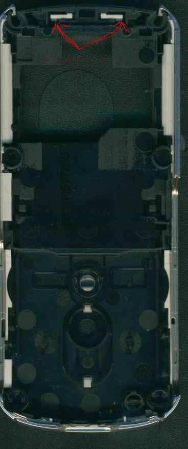

Цитата(RoBSoNman @ Среда, 11 Января 2006, 11:25)
Smeshilka,
Да СНИМАЛ я весь корпус, и неоднократно! Ну хочет она у меня вылезать! Её че там нужно отгибать что ли?

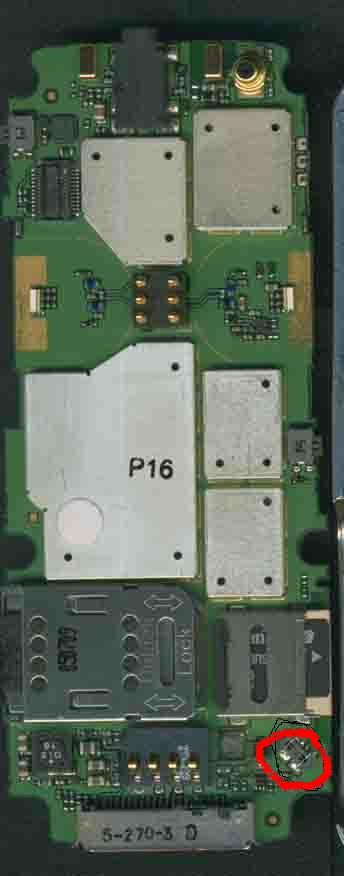

Вот смотри, на рисунке стрелками указал расположение защёлок. Иголочкой аккурат и в новую панель. Удачи.Прикрепленное изображение
Цитата(Big Brother @ Пятница, 13 Января 2006, 13:35)
Возник у меня один вопрос!
При многочисленных разборках я обнаружи отсутствие контактов :( (обведено синим) которые раньше имели закругленную форму, кто нить знает что это за контакты?
Зачем ты силикона налил под дисплей?

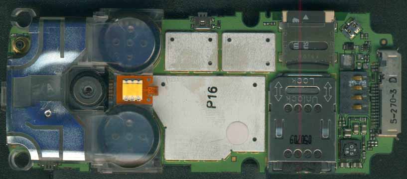

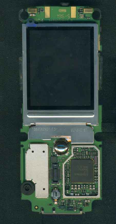

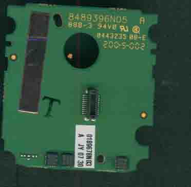

Разобрав телефон сразу огорчился. Полоска идущая по контуру тела с фирменными надписями
оказалось сделана из пластика, а я долгое время думал металлическая она.Прикрепленное изображениеПрикрепленное изображение
Пробовал склеить коробочку с динамиками. На басах как трещало, так и трещит.
Попробовал запитать динамики со снятым корпусом (одной рукой прижимая АКБ к плате).
Ага, ведь треска нету в таком положении, значит стучит о корпус по бокам и сзади.
А склеивание коробочки ничего не дало, не она трещит.

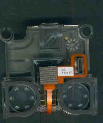

О динамиках расскажу. Динамики здесь применили неплохие, двухполюсные. Т.е. с одной
стороны мы слышим звук средней частоты, а с обратной звук низкой частоты который
наружу не выходит, а смешивается с исходящим из второго динамика в резонансной коробочке.
У меня появилась идея , что если в эти коробочки напихать ваты. Каким будет бас?
Такая идея реализована в отечественных АС (акустических системах).Прикрепленное изображение
Разбирается тел легко. И модули снимаются хорошо. Вот только экраны с электронных
модулей надо снимать нагрев паяльной станцией. Смог руками открыть только один под клавой.
Да корпуса экранов могли бы выполнить как, у сименса ( в ячейку), вес тела снизился на треть.
Контакты над дисплеем для передачи и приёма БТ ( переднюю крышку изнутри побокам расмотрите). Также есть разъем для подачи питания +5В, находиться на обратной стороне снизу справа.
Клавиатура – интересный отдельный модуль .Прикрепленное изображение
Покуда всё.

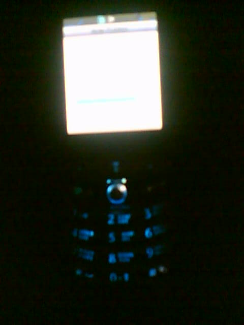

А я сибе сделал синюю подсветку, фоток пока нету, но выглядит эфектно...просто между клавой которая на корпусе и на плате я проложил обычный синий пакет :P

Показываю как сделать зарядку-стакан для 398 мотора и покажу как сделать устройство для прямой зарядки батареии:
1. Идём на рынок и покупаем какой-нить дешёвый стакан (я купил для ноки).Прикрепленное изображение
2. Разбираем его делаем разметки и вырезаем или выжигаем лишние куски.Прикрепленное изображение
3. Теперь, внимательно и аккуратно разбираем свой коннектор. Нужно снять клипсы. В моём случае мне пришлось его ещё и обрезать наполовину.
4. Крепим не дне на клей (чуть под наклоном) и примеряем на удобство (я немного накосячил).Прикрепленное изображение
5. У кого нет 2-ой батарейки или не нужна прямая зарядка вообще – можете дальше не читать. Вынимаем контакты из платы, разрезаем пополам, склеиваем и крепим к верхней части (можете сделать и по другому).Прикрепленное изображение
6. Соблюдая полярность для батарейки, отпущенные и оголённые провода припаиваем к контактам.Прикрепленное изображениеПрикрепленное изображение
7. Всё, закрываем крышку и собираем.Прикрепленное изображение

Предлогаю свой вариант изменения констукции телефона как говорилось в начале темы: "с помощю паяльника и прямых рук".
Меня не устраивала стандартная вспышка телефона ночью видно сней где-то на расстоянии 0,5метра да и возмущаются все из-за яркого света. Поэтому я решил над ней поработать. Немного поэксперементировав я пришёл к выводу поставить дополнително инфрокрасные светодиоды как показано на рисунке ниже, поскольку свободное место я нашел только там.
Достоинства этого изменения сложно не оценить: теперь видно объекты на росстаяние до 1-1,5метра + человек не видет инфрокрасней свет, а значит не знает, что я его фотографирую!

Выкладываю видео и схему включеня. Светодиоды подключены на прямую к аккомулятору, через кнопку "интелектуальной клавиши", которую я отклячил от схемы телефона.
Прикрепленный файл Видео_видео.rar   ( 121.44 килобайт ) Кол-во скачиваний: 2782

Перегнулся у меня провод на зарядке, около коннектора в телефон. Решил перепаять.
Оказывается все довольно просто разбирается.
Берем что-нить тонкое расковыриваем резинку, которая впринципе отвечает за то что б провод не перегибался.Расковырием ак, вокруг проводов, чтоб они проходили через нее(так они плотно сидят)
Потом берем посатижи, зажимаем пластмаски которые в телефон втыкаются и вытягиваем из корпуса.
токо не перестарайтесь и не оторвите их :)
anod
сообщение 3.2.2006, 4:06
Регистрация: 3.12.2004
Пользователь №: 24 490
Здраствуйте!
У меня на е398 выдранн с корнями выход для внешней антены... И там осталось 4 контакта... Может кто-нибудь подскахжет как их соеденитьб потому что телефон практически не ловит сигнал, тока когда находиться в непожвижном положении...
Прилагаю картинку контактов...
Спасибо.
Smeshilka
сообщение 3.2.2006, 4:16
Сообщений: 426
Регистрация: 29.1.2005
Пользователь №: 36 119
Модель телефона: Т3688-mpx220
Прошивка: 1.28
Рейтинг: 70.5
Короти горизонтальные контакты. И связь появится.

Спасибо,
я тоже самое увидел здесь:
чтоб я был уверен:

Проверить чувствительность к ИК очень просто - возьмите любой пульт и "посветите" им в камеру, сомнения отпадут.
В общем, теперь у нас есть и прибор ночного видения. cleverUSER - молодец!

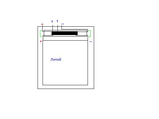

я на древний сименс акамуль ремонтировал поставил контроллер от другого дохлого акамуля, если есть плата контролеера от другого акамуля то лучше поставь!
В том то и дело что я не предлагаю блокировать контроллер зарядки, а просто поставить перемычки от лития до контактов АКБ. Запаралелить.
Контроллер АКБ сам выключит питание на АКБ при зарядке.

попробую нарисовать
Вот принцип АКБ С1ХХ.
Я перемкнул вход и выход контроллера (зеленые линии)
Контакт S- питание сим карты в Моторах.
Контакт T- термо сопротивление. В некоторых моделях при отсутствие подключения пропадает индикатор батареи.
И ничего сложного.

"Контроллер АКБ сам выключит питание на АКБ при зарядке" По твоей схеме контроллер как отключит, если и плюсы и минусы перемысчками соединены? Ведь отключить - значит разорвать цепь :)
Контроллер АКБ держит планку уровня тока и напряжения.
Контроллер тела управляет зарядкой.
И народ хорош офтопить. Просто нужен чел который сможет попробовать на старом АКБ и именно на Моторе. evil_zloi;
