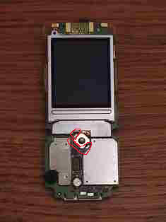

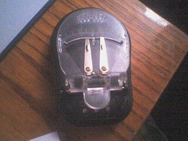

При подключенном заряднике на экране надпись: Зарядка невозможна. Либо не гаснет экран при зарядке. Что делать?
1) Возможно, плохой контакт в месте соединения зарядника с телефоном. Грязь протирается спиртом, спичкой (некоторые чистят карандашом). Не нужно чистить иголкой! Не нужно счищать позолоту с контактов! Они начнут регулярно окисляться! Косвенный признак - зарядка идет при определенном положении телфона (на краю стола со свисающим штекером, полустоймя, с прижатым вручную штекером). Заодно можно почистить контакты аккумулятора (не замыкайте его контакты между собой)
2) Плохой контакт штекер-телефон, но контакты чистые. Помогает подгибание контактов иголочкой. Признаки неисправности - те же что и в пункте 1.
3) Иногда отходят контакты внутри телефона (от платы) Решение - разборка и пайка. Наблюдается только на Е398, на V-серии такого нет.
4) Недостаточное напряжение на зарядном устройстве. Обычно для зарядников "сторонних производителей из Китая". В этом случае надпись "зарядка невозможна" может появиться не только в начале, но и в середине процесса заряда (пустая батарея заряжается, полупустая - уже нет). Лечение - повышение напряжения в заряднике (замена либо ковыряние с паяльником)
5) Сгорел предохранитель (полевой ключ) в телефоне (по словам представителей СЦ - стекляха возле разьема). При этом зарядка невозможна всегда. Решение только одно - паять новый. Можно поставить перемычку припоем. Темы были на форуме.
6) Дефект аккумулятора (несовместимый, либо внутренний обрыв одного из контактов)
7) Для негаснущего при зарядке экрана: сменить резистор в штекере зарядника на более правильный (10-47кОм) либо поставить ремонтный патч, устранающий эту проблему.
Сообщение отредактировал AlexKooper - 14.8.2009, 12:52

Клавиатура ВДРУГ перестала работать, либо работают только несколько кнопок, либо эффект "залипания" кнопки.

Большинство случаев связано с попаданием влаги на плату клавиатуры в районе джостика (либо отпотевание). Причем большинство владельцев утверждает "не мочил, не топил, не потел, оно само вдруг". Может быть, вода попала несколько дней-недель раньше, но коррозия только сейчас доела дорожки и они разорвались-замкнулись. Реже связано с чехлом (усел и зажимает кнопку. Без чехла все работает) либо с неродным корпусом (со снятым корпусом все работает)
Это явление (вода на плате) очень опасно, т.к. вызывает ЭХК - электрохимическую коррозию проводников платы, дорожки могут разрушиться или замкнуться с соседними через слой окислов.
Рекомендованное лечение: разборка телефона и промывание платы клавиатуры (только клавиатуры) в спирте. 96-98% спирт, не муравьиный, не одеколон, не водка. Затем основательно просушить (без черезмерного энтузиазма, чтоб не поплавить и не распаять) и собрать. При купании телефона целиком - то же самое делается с платой телефона (без динамиков, экрана, камеры, корпуса и .т.п - голая плата).
Отзывы ремонтников
Краткий мануал по разборке + фото:
1. найти отвертку T6 (оригинальная, можно купить в магазинах, вообще такие отвертки есть в СЦ)
2. раскрутить 6 болтов.
3. вытянуть внутренности телефона
4. снять АККУРАТНО плату клавы (там клава крепится посередине пр помощи небольшого разъема, просто аккуратно её снимаешь, чтобы не разломить), плату в спирт (без кнопок, только саму плату)
5. снять кнопку джойстика (потянув её вверх)
6. там теперь будет видно: рядом с устройством джойстика на плате небольшие окисления, вот надо их убрать, я убирал при помощи спирта, некоторые делали это ацетоном, после протирки просушить немного лучше феном с негорячим потоком.
О кнопках: начал отклеивать каждую пимпочку от клавиатуры отдельно и сушить (только отклеивать нужно аккуратно чтоб потом ее на место вернуть) и в некоторых все же оставалась влага. Это после 10 мин сушки феном и 2-х дней на батарее. После просушки каждой клавиши все глюки как рукой сняло.
Залил тел ксиленом (капли для насморка типа нафтизина). Вообще дохлый случай, ибо ксилен - поганая соль. Телефон почти год дохлый (клава вообще кроме красной кнопки не пахала) провалялся. Несколько раз пробовал отмачивать плату в спирте - эффект нулевой.... Купил себе новое тело, а это, думаю, на стенку повешу.
И вот в один прекрасный момент плюнул на все и решил: либо все, либо ничего! Поснимал все боксы на плате, взял зубную щетку, смыс оч хорошо с нее остатки зубной пасты. Под большим напором воды оч тщательно продраил всю схему. Затем просушил в течение дня на батарее.
О чудо!!! После годовалой смерти тело опять ожило. И лежит пашущее у меня на столе. Обратите внимание: "сгоревшие от заливания жидкостью микрухи" чаще всего оказываются не сгоревшими, их просто надо оч хорошо промыть, ибо замыкаются во время работы!
У нас в мастерской есть такая штука называемая ультра звуковая ванна, заливается в неё спирт, опускается плата телефона и через всё это пропускают ультра звук, практически 100% восстановление утопленников, (если, конечно, не убита электронная часть телефона) сам свой лечил.. Подобную операцию можно провести дома, правда не ультра звуком:
Наливается в ванночку спирт, (я использовал ванночку для проявления фоток) чтобы полностью скрыл плату телефона, берётся аквариумный компрессор и опускается в эту ванночку, тем самым создовая бурление в спирте, что позволяет ему проникнуть в более трудно доступные места платы.
Обязательно отстегнуть от платы экран и камеру....
Реже выходит из строя чип на плате клавиатуры, тогда - менять в СЦ его либо всю плату (она на разьеме)

Наипростейший и наибыстрейший способ ( ©Mainner )
На любом радиорынке или магазине можно приобрести устройство которое заряжает аккумуляторы ( стоит оно +/- 50 руб. ), выглядит оно так, как показано в прикреплённой картинке ... вот там стоит только положит аккум вверх контактами и соединить контакты устройства с контактами батареи, нужно также проэкспериментировать с нажатием боковых кнопок устройства т.к. они либо отключают его либо включают и напоследок для достоверности что пошла зарядка, лампочка CH будет гореть ... а когда вместо неё загорится лампочка ОК то либо аккум не правильно стоит ( поставили или отошёл ) либо аккумулятор заряжен. Лампочка Test отображает наличие подпитки устройства от сети или аккума ( также проверка аккума на работоспособность .) )
