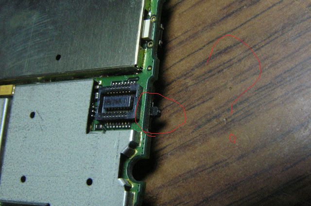

А вот теперь мне очень интересно. Я увидел со стороны экрана на плате еще какое-то место для какого-то девайса, о оно пустое!!! Похоже на вход для динама и вспышки. Глядите фотку:
Я так и не понял для чего эта вилка.

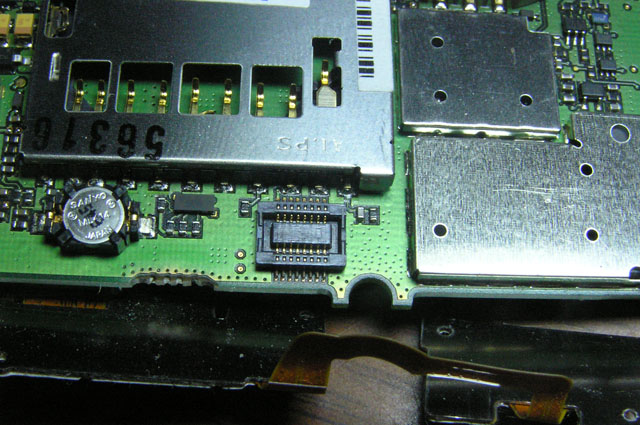

А нет крупной фото платы, где все микросхемы со стороны дисплея или , судя по фото, они там все запаяны крышками?
Вот у вас, вижу рядом с разьемом USB, стоит такой же контролер зарядки - MS-13883.

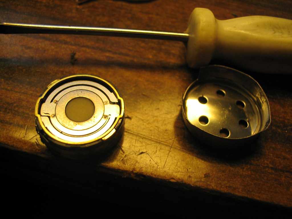

люди.... На счет третьего контакта вы глубоко заблужаетесь! Всего их там два! Басит динамик 398 из-за своего строения! и кстати говоря я склоняюсь к тому, что дребежит в 398ом сам динамик, когда бьет об железную крышку... Вообщем смотрите!!!

На счет замены... Я пробовал припаять! Припаялся! Работал и басил! Чтобы вставить динамик от 398 надо во-первых расковырять гнездо динамика в е2, а во вторых...... самое сложное...... надо отпаять два микропроводка от хрени 398ого динамика, а саму хрень после этого отодрать. Тогда получится.
Мне лично не хватило 2ух 398ых динамиков для этого дела.... оба в хлам....

Громче и главное качественнее! Басил! Посмотри на фотку выше.... там как-бы эта спираль вибрирует.... Из строенний мне кажется, что как раз дребезг получался в 398ом не из-за того, что скреплено было плохо, а из-за того, что эта спираль затрагивала крышку динамика, которая на фотке лежит справа.
Оффтоп... Мне кажется, чтто на 398ом можно сделать эквалайзер! Никто не задумывался, что эффект вибрации, включаемый и выключаемый в меню это и есть он?!(соответственно включенный эффект вибрации это усиление басов) Надо где-то поковырять и мне кажется что можно.....

С обратной стороны контактов(у динамика 398ого) спайки. Сбоку еще выбито около них + и -. Вообщем надо аккуратно эти спайки распаять и увидеть по оч маленькому проводку. Их надо от туда отпаять, после чего отломать всю эту хреновину, которая торчит, при этом не оторвав проводки, которые мы отпаяли. Вообщем-то все. Сам динамик 398 подготовлен.

Какой вообще самый крутой динамик можно в E2 зафигачить? Заказать ведь от почти любого тела можно. Можно уж пожертвовать баблом ради превращения E2 в муз коробку с хорошим внешним звуком :) . Нокии некоторые вроде внешне ничего звучат.
GrAnd_
сообщение 17.11.2006, 12:54
Сообщений: 422
Регистрация: 7.6.2005
Из: Королев/Москва
Пользователь №: 43 782
Рейтинг: 359
4ep,
Гы.... на заказ надо..... И почему сразу от тела?

GrAnd_ а ты не могбы выложить фотки самой платы с двух сторон?
интересно что за камень стоит рядом с юсби девайсом
или может кто даст ссылочку (былобы идеально если фото были сделаны без экранов на плате )
или можнт кто даст ссылочку на схему от е2?

Ну собсно? Кто-нибудь что-нибудь делал? Удалось ли поменять и/или добавить динамики?
Кстати, кто-нибудь знает что это за разъем в центре(справа) платы на задней стороне? На нем, как кстати и на том который спереди, восемь пар контактов. На разъеме от динама\вспышки\вибро всего 6 пар. angry.gif Получается что эти разъемы не для динамиков? huh.gif
И еще зачем этот переключатель?
Ой Лол ясно все с переключателем, это ж блокировка, я чет сразу не въехал :) bigsmile;

Меня очень интересует для чего все эти входы.... Их свободных дофига.... Я вроде еще нашел, которых тут не указал...

Да блин не для нубских это рук дело... Когда разбирал(или собирал) телефон сам не заметил как отковырял шлейф или провод или что там было от кнопки голосового набора... beby.gif Совсем то есть оторвал. Все бы еще ладно, фиг с ним с набором этим, только вот как я теперь прошиваться буду?! Подскажите кто-нибудь, что же мне теперь делать? :( :(

Цитата(portalxxl @ Четверг, 9 Ноября 2006, 11:13)
ztrewq, а чем от Е1000 динамики лучше Е398? Громче, мощнее? В Е398 они басят, а в Е1000 на сколько я знаю нет.
И в обзоре эльдар писал что они вроде тише даже.
Или нет?
В1000 звук намного приятней и горомче чем на Е398.
А почему в Е2 ставить именно от мотора динамик?
можно от от нокии какой нить крутой :)

Насколько мне известно громкость тела не сильно зависит от динамика, то есть если он выдает полтора ватта, то он и будет выдавать полтора ватта. Разве я не прав?

6 контактов-это для флешки!
