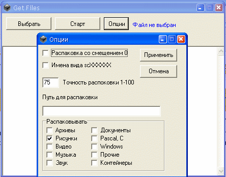

это может делать уже около года программа scan-shell.exe

Osta   конечно да , скачиваешь с телефона файлы *.inb и ...   11.4.2008, 6:52

Osta   в папку "распаковываемого" файла   3.6.2008, 6:23
