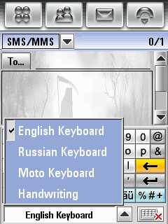

Фингерпад для А1200 / Е6
Скачать последнюю рабочую версию фингерпада (26.06.2009) можно отсюда или с форума
Прикрепленный файл 26062009_fpad.tar.gz   ( 73.09 килобайт ) Кол-во скачиваний: 1141
Архив включает в себя либы фингерпада и базовый набор конфигов.
Зачем это надо:
- замена (или альтернатива) штатной мотороловской клавиатуре, с которой без стилуса работать, мягко говоря, проблемматично. годится и для ezx и qtopia платформ.
Инструкция по установке на ezx-платформы.

gorod
сообщение 19.6.2008, 20:38
Сообщений: 310
Регистрация: 22.7.2005
Из: Горький
Пользователь №: 46 782
Рейтинг: 68
фингерпад теперь доступен при выборе раскладок клавиатур?? Moto Keyboard - это ведь он?
Сообщение отредактировал gorod - 20.6.2008, 7:21
