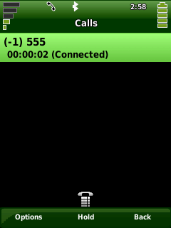

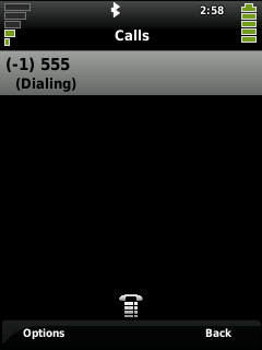

>А ГДЕ ТУТ ЗВОНИТЬ? я что-то вообще найти не могу))
хинт: здоровенный телефон в нижнем правом углу на стартовом экране - это кнопка

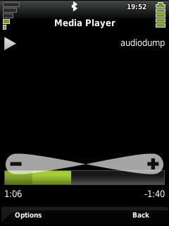

>регулятора громкости в плеере нету ,
есть. вверх-вниз джойстиком. или боковыми кнопками. визуальный тоже есть, но он [вырезан мат] наркотичен - тыкать и деражать стилусом внизу экрана слева или справа.
