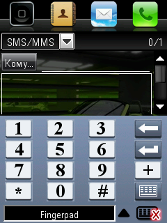

Фингерпад для А1200 / Е6
Скачать последнюю рабочую версию фингерпада (26.06.2009) можно отсюда или с форума
Прикрепленный файл 26062009_fpad.tar.gz   ( 73.09 килобайт ) Кол-во скачиваний: 1141
Архив включает в себя либы фингерпада и базовый набор конфигов.
Зачем это надо:
- замена (или альтернатива) штатной мотороловской клавиатуре, с которой без стилуса работать, мягко говоря, проблемматично. годится и для ezx и qtopia платформ.
Инструкция по установке на ezx-платформы.
--- разбираем прошивку
- бросить две либы (libfpnum.so.1.0.0, libfpsrch.so.1.0.0) в /usr/lib/ezx/lib/inputmethods вместо стандартных либ (libnumberboard и libfingerpad). Можно их переименовать, но для телефона несущественно название либы, поетому переименовывать исходные файлы необязательно.
- папку fpad (с остальными файлами - конфиги *.cfg, скины *.gif и либа libfpeng.so.1.0.0 ) нужно положить в /data_resource/preloadapps/qtapps/
--- собрать 34 и 43 CG и прошивку.

вот листинг startup`а:
#!/bin/sh
. /home/native/.profile
if [ -f /mmc/mmca1/fpad/libfpnum.so.1.0.0 ]
then
mount --bind /mmc/mmca1/fpad/libfpnum.so.1.0.0 /usr/lib/ezx/lib/inputmethods/libnumberboard.so.1.0.0
fi
if [ -f /mmc/mmca1/fpad/libfpsrch.so.1.0.0 ]
then
mount --bind /mmc/mmca1/fpad/libfpsrch.so.1.0.0 /usr/lib/ezx/lib/inputmethods/libfingerpad.so.1.0.0
fi
полезно для тех, кто хочет маунтить фингерпад без встраивания в прошивку. соответственно вышеприведенный листинг справедлив если fpad лежит в /mmc/mmca1/.

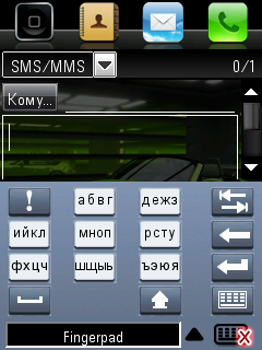

Готовые решения: tel.gif у кого есть свои варианты, прошу выложить в теме, или в личку, ткните носом в линк, я перенесу их в хедер. ...
99% доделанный qwerty + sms фингерпад который включу в свою следующую сборку прошивки. остались кой-какие мелочи с графикой. скачать можно тут
йцукенг фингерпад а-ля win mobile.
qwerty - ... пока немогу победить глюк с прорисовыванием клавиш.

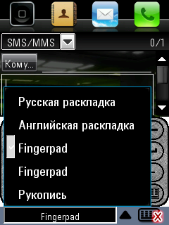

- если маунтбинд прошел успешно, то нампада не будет
- если все в порядке, то будет фингерпад (в противном случае не будет ни того, ни другого)
- кнопка табуляции - для еконсоли (в текстовых полях что-то не работает)
- у меня справа нижняя кнопка - перебор раскладок (цифры, англ, рус), в англ. и рус. слева рядом с ней - переключиться на заглавные буквы, там же слева верхняя - переключиться на сим-клаву, еще там энтер, таб, пробел и бэкспейс
Версия тестовая (как обычно no warranty и на свой страх и риск), графику (красивые кнопочки), расположение кнопок, свой язык (вместо существующих или к ним) и другие настройки можно менять через конфиги (*.cfg) (сейчас там отключена отрисовка нажатия клавиш (draw-pressed 0/1, можно включить, посмотреть как это выглядит и выключить за ненадобностью), автоповтор включен только для англ. раскладки (repeat-on 0/1), там же дефолтные параметры для таймеров (просто показать как они названы), для сим-клавы (она идет как дополнительная) отключен бэкграунд (заливается серым фономsmile.gif

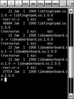

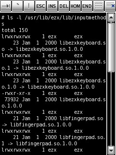

Цитата(Borman92 @ 25.10.2008, 23:58) *
Он использует тот же uuid? Если да, то другой точно не пашет?
да тотже; пашет, но в полях, залоченных на нампад, список доступных клав пуст (фингерпад автоматом для них включается)
вот тебе либа с другим имидом (франц. клава) e3332b986553017bf1676a71a0bb4096 fpad-lib.tbz.txt
gates, что именно не произошло? нампад остался? ls -l /usr/lib/ezx/lib/inputmethods покажи и прошу скажи
Maksimka! это табуляция (на ноут посмотри над капсом), работает в консоли, в тесктовых полях нет
