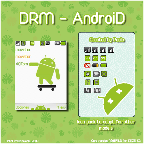

santilo
сообщение 5.6.2009, 10:04
Сообщений: 298
Регистрация: 4.12.2008
Из: Novosibirsk
Пользователь №: 187 749
Прошивка: 9.0
Рейтинг: 99
DRM android для L9+папка GIfов для возможности портирования на другие модели
Сообщение отредактировал santilo - 7.6.2009, 11:07
