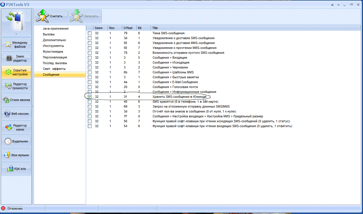

ashara1988   В V600 после прошивки пропала возможность отправля...   23.10.2009, 12:50
Fenja   Включить юникод в смс. 32 сим UNICODE_MOSMS_AVAIL...   23.10.2009, 14:14
ashara1988   Спасибо за совет. Но, если можно, пожалуйста попод...   23.10.2009, 20:45
Kos0110   Спасибо за совет. Но, если можно, пожалуйста попо...   24.10.2009, 4:02
