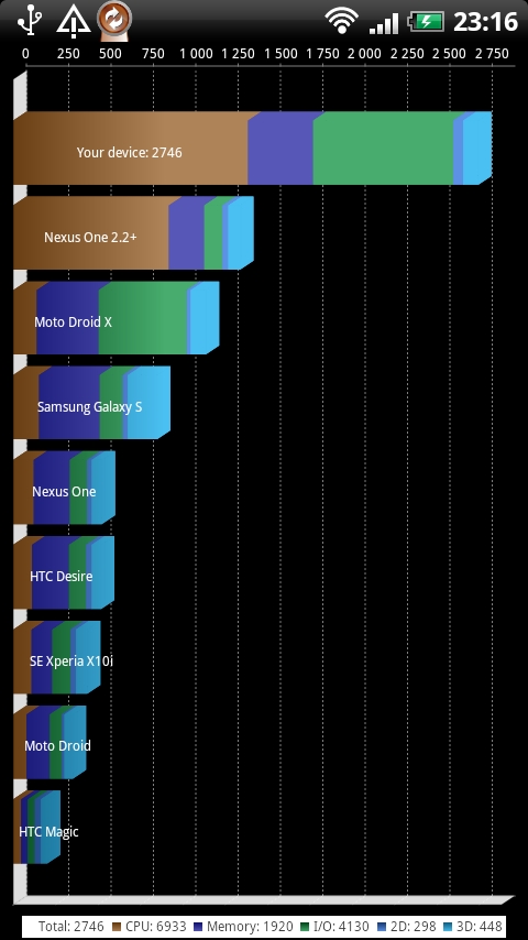

Скромно, но со вкусом
http://forum.xda-developers.com/showthread.php?t=933710
и результат
Но глюкавая пока зараза
