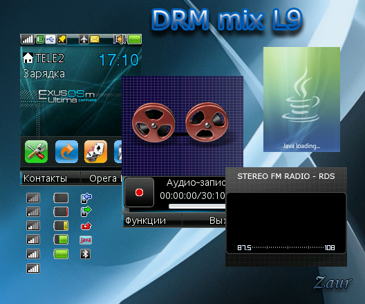

Zaur
сообщение 17.12.2012, 19:12
Сообщений: 45
Регистрация: 26.9.2005
Из: г.Ст.Оскол
Пользователь №: 52 719
Модель телефона: Z3_L9_XPeria Neo V
Прошивка: 0DR/05R/Android
DRM для L9
Прошивать F&B 3.0.7
