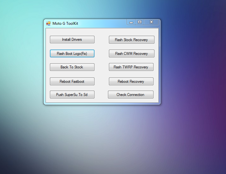

Скачал MotoToolBeta2 а у меня вот такое окно выдает
AstaRoth   [Moto G] Прошивки для Motorola Moto G 1st.gen-2013   25.12.2013, 14:29
AstaRoth   Batya555, дорогой друг! Хоть я и создал тему,...   25.12.2013, 20:39
AstaRoth   Batya555, вот! Пройдись по ХDA? почитай что б...   26.12.2013, 7:01
