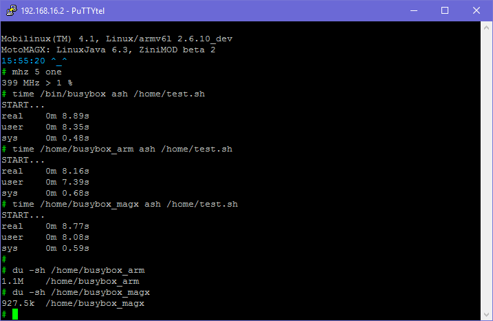

Цитата(EXL @ Вчера, 20:52)
* А что не получалось?
* В теории должен работать немного быстрее.
Несколько раз проверил, по этому погрешность особой роли не играет, частота фиксированная.
test.sh
#bu VINRARUS 2015
KO=7
K1=12345678
K2=91234567
KK=1
echo START...
while [ "$KK" -lt "1000" ]
do
    let K2=1+$K1+$KO+$KO*$KO/$KO*$KO*$K1/$KO/$K1*$K1+$KO*$KO/$KO*$KO*$K1/$KO/$K1/$K1+$KO*$KO/$KO*$KO*$K1/$KO/$K1*$K1+$KO*$KO/$KO*$KO*$K1/$KO/$K1/$K1+$KO*$KO/$KO*$KO/$KO/$K1+8

VINRARUS   Самому скомпилить Busybox не удалось, по этому взя...   20.9.2016, 23:16
EXL   А что не получалось? Сейчас ради интереса попроб...   21.9.2016, 17:52
VINRARUS   Да я сконфигурировал на авто. :pardon: А на пр...   22.9.2016, 13:14
VINRARUS   Даже размер тот самый, да и тест столько же заним...   22.9.2016, 21:10
EXL   В качестве бенчмарка попробуй тупо unzip или, на...   22.9.2016, 22:18
