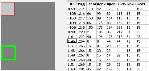

Спасибо за помощь, но вот у меня опять проблема, как и с некоторыми другими иконками (вплыв. громкость и все ее иконки). Дело в том, что иконки всех этих элементов находятся изначально не в том месте, где они находятся при работе телефона. Но они слава Богу принимают изменение позиции. А вот с громкостью я не знаю что делать с индикаторами громкости (278 - 284). Они ни в какую не принимают изменения, хоть на километр удаляй от стандартной позиции - тупо остаются там же. Какие мысли?
(зеленым обозначил место, где должен был находится элемент)

AlexSugar   Привет всем! Мне нужна помощь в расспознании ...   16.8.2007, 17:26
bev   AlexSugar, id 1146-джойстик id 1147-1151- картинк...   16.8.2007, 17:49
AlexSugar   bev, :) Спасибо за помощь, но вот у меня опять ...   16.8.2007, 19:01
bev   AlexSugar, как я понял ты делаешь скин для k1 Гро...   16.8.2007, 19:15
AlexSugar   bev Во бред... А у меня совсем другое описание к ...   16.8.2007, 19:19
