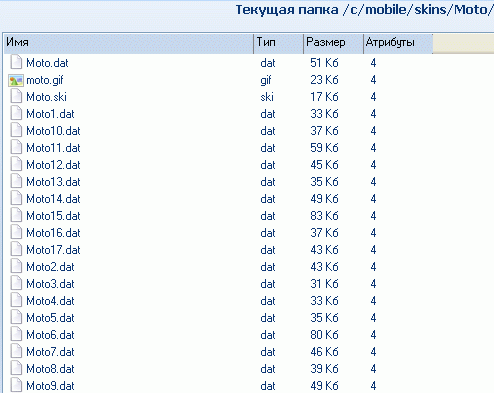

Файлы скина хранятся в c/mobile/skins/Moto. Файл *.ski должен полностью соответствовать названию папки. *.dat файлы: один файл (нулевой) носит название такое же как папка и *.ski файл, дальше к названию прибавляется цифра (MotoХ.dat).
В прошивке (монстре) один скин главный (полный). При недостатке элементов в других скинах, они берутся из него. Информация о главном скине хранится в симе 02FF_0001.

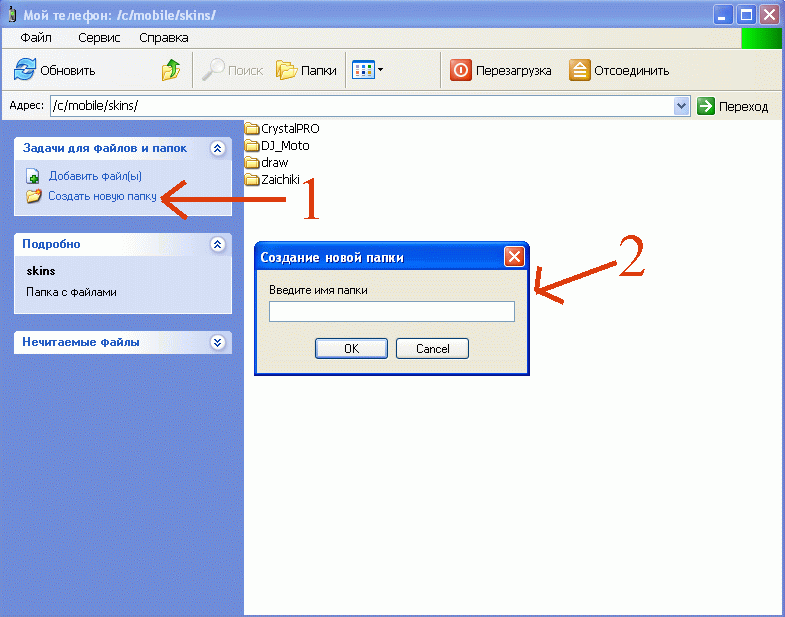

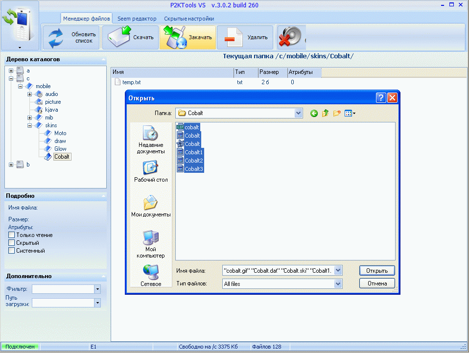

2. С помощью файл-менеджера создаём новую папку:

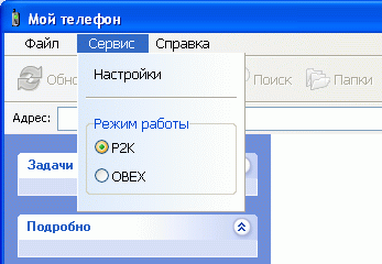

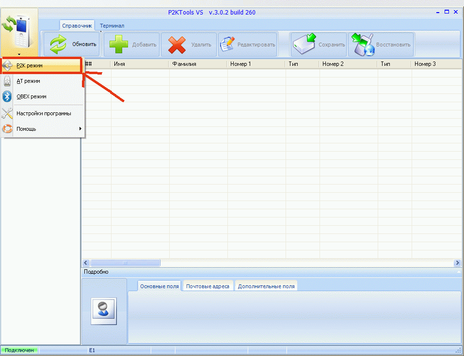

а) P2KTools VS (3 версия) / P2KTools 0.8.6 .

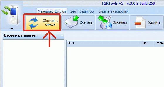

> открываем программу и переключаемся в режим P2K:
> жмём «Обновить список»/ «Обновить»(Refresh):

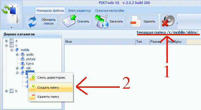

> теперь выбираем диск, на котором у вас лежат скины, и правой клавишей щёлкаем на папку skins и выбираем «Создать папку»/«Создать каталог» (Create folder). (НАЗВАНИЕ ПАПКИ ДОЛЖНО ПОЛНОСТЬЮ СООТВЕТСТВОВАТЬ ИМЕНИ SKI файла (файл «Moto.ski» следовательно папка «Moto», разумеется без кавычек)):
> жмём «Обновить список»/ «Обновить»(Refresh), чтобы папка появилась (в ней будет лежать текстовый файл temp/1– он нужен чтобы папка была видна).

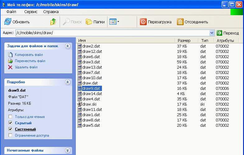

> закидываем файлы в папку – «Закачать»/ «Загрузить» (Upload), либо просто перетаскиваем.
> снова «Обновить список»/ «Обновить»(Refresh), ставим всем файлам атрибут системный, чтобы при очистке скин не удалился.
> Перезагружаем телефон.

б) Mexplorer (Motorola Explorer).
> Запускаем программу, переключаем её в P2K режим:
> программа автоматически обновит список.

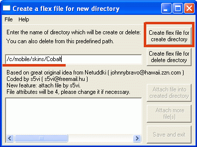

3. С помощью программы dir2flex:
> запускаем.
> вводим имя скина, также не забываем поменять, если нужно диск а/ на с/.
> жмём «Create flex file for create directory».
> кнопочка «Attach file into created directory» становится активной, жмём на неё, выбираем файл нашего скина, добавляем.
> кнопочка «Attach more file(s)» становится активной, жмём её и добавляем все остальные файлы скина.
> после добавления жмём «Save and exit». В папке скина появился файл Create_dir_*****.hs, где «*****» имя нашего скина.
> прошиваем этот файл PST, RSDLite или любым другим прошивальшиком.

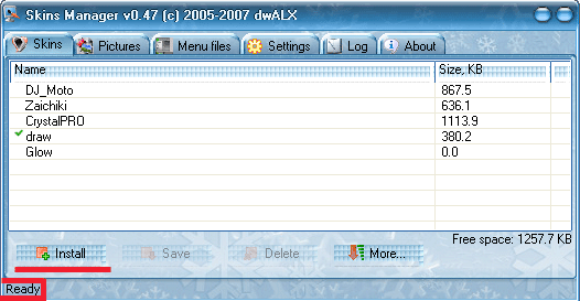

4. Skins Manager – это самый легкий способ smile.gif .
> Открываем программу, ждём надписи «Ready» и жмём «Install»:
> Появится окошко «SKI patches», можете убрать все галочки, а можете оставить те, которые вам нужны (почитать про эти «галочки» (скрипты) можно в этой теме Skins Manager ). Выбрав скрипты, жмёте «ОК».
> Ждёте пока скин установится, выходите из программы, перезагружаете телефон.

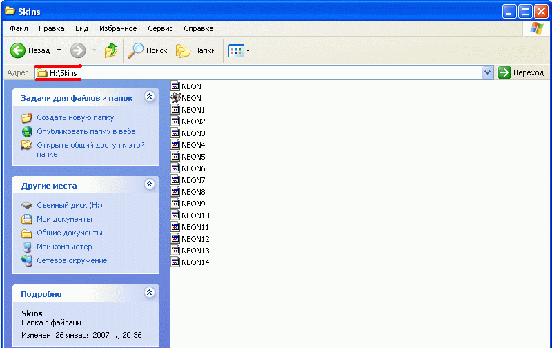

> Переключаем телефон в режим флеш-карты:
> Создаём в корне флеш-карты папку Skins и без всяких папок закидываем туда любимые скины:

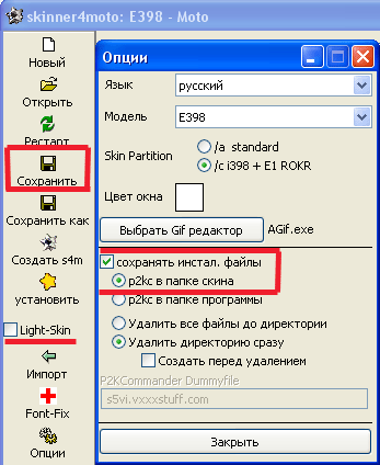

6. P2K commander
> Открываем скин Skinner4moto.
> Открываем "Опции" : выбираем "сохранять инстал. файлы в папке скина"
> Убираем (если стоит) с "Лёгкий скин" и жмём "Сохранить".
> В папке со скином появляются 2 файла: install_****.p2kc и uninstall_****.p2kc - - соответствено файл установки и удаления скина. Щёлкаем по нужному файлу, откроется P2K commander и установит/удалит скин.

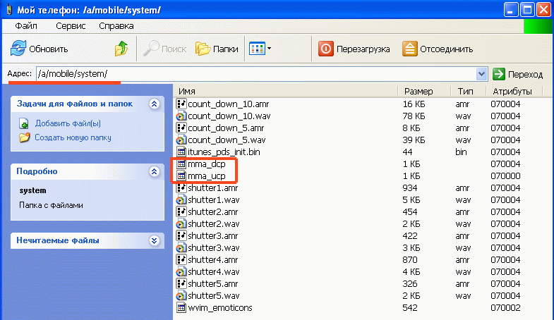

Мануал по редактированию mma_ucp
mma_ucp – это файл, который отвечает за расположение пунктов меню в телефоне.
mma_dcp – бекап mma_ucp (при общем сбросе или очистке структура меню восстановится из этого файла).
Оба файла лежат в a/mobile/system.(для всех моделей, не зависимо от прошивки).

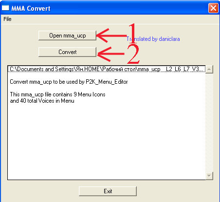

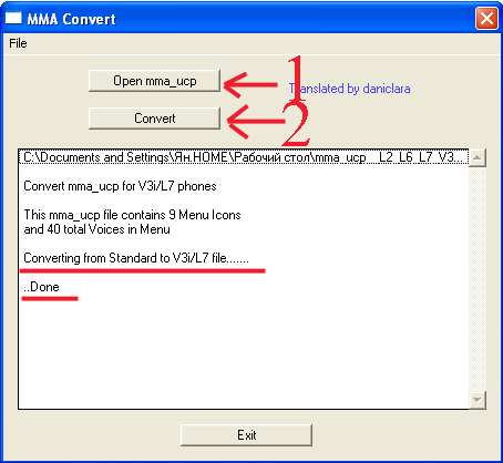

1. файлы для старых моторол можно редактировать с помощью программы P2KMenuEditor.
2. файлы для новых моторол нужно конвертировать программой MMA Convert v.1.3 (это английская версия) .
Рассмотрим каждый случай отдельно:
СТАРЫЕ МОДЕЛИ
а) Любым файловым менеджером скачиваем свой mma_ucp. Желательно сделать его бекап.

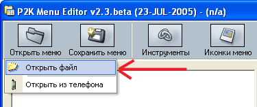

б) Теперь файл mma_ucp открываем с помощью программы P2KMenuEditor.
в) файл открылся, редактируем его. Здесь вы можете творить всё, что угодно (в пределах разумного).
Ограничение только на количество пунктов меню (зависит от скина) – либо 9 (скин 3х3), либо 11 (скин, сделанный с помощью программы Menu Maker от STANT), либо 12 (скин 3х4), либо 14(скин на 14 иконок). В остальных случаях меню будет списком. Если меняете название пункта, то не забывайте нажать «Применить».
Прим.1: если скин 3х3, а mma_ucp на 12 пунктов, то первые 8 иконок будут отображаться нормально + появится иконка «дополнительно» (её нет в скине, она лежит в DRM). В этом подменю будут оставшиеся 4 иконки.
г) Сохраняем файл, заливаем его в телефон.
Прим.2: также можно сразу подключить телефон к компу и запустить программу P2KMenuEditor. Телефон подключится, далее жмём «Открыть меню», выбираем «Открыть из телефона». Редактируем файл и сразу сохраняем в телефон («Сохранить меню», выбираем «Сохранить в телефон»). Телефон перезагрузится и появится обновлённое меню.
НОВЫЕ МОДЕЛИ
б) Открываем программу MMA Convert v.1.3, далее жмем «Open mma_ucp» и потом «convert».
в) Сохраняем файл.
г) Открываем новый файл программой P2KMenuEditor. Редактируем (см. выше). Сохраняем.
д) Теперь снова открываем MMA Convert v.1.3, открываем изменённый mma_ucp, жмём «Convert». Должна появится надпись «Converting from Standard to **** file» (**** - зависит от модели телефона)., если появилось что-то другое, то что-то сделано неверно.
е) заливаем файл в телефон.
Прим.: Если вы скачали не английскую версию программы MMA Convert v.1.3, а немецкую, то: лучше всего скачать английскую версию. Если не хотите, то действия все аналогичные и меняются только надписи("Keine Problem-Eintrage gefunden" вместо «Converting from Standard to **** file»). Если написано что-то другое значит сделано неверно.

1. - После установки скина не запускаются ява-приложения.
- Откройте скин в Skinner4moto, уберите галочку возле надписи "light skin" и сохраните скин.

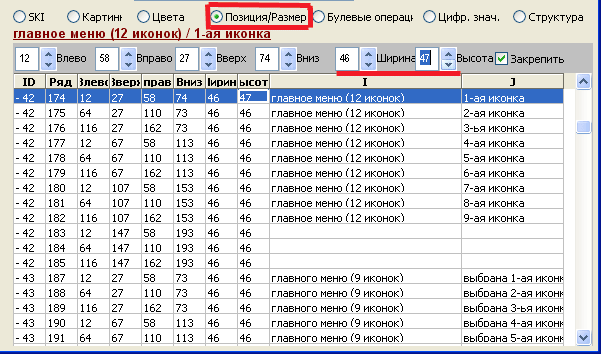

13. -Как сделать полноэкранный скин?
  1. В Skinner4moto переходите на вкладку Позиция/Размер;
  2. все иконки главного меню(12 пунктов) делаете размером 0х0;
  3. переходите на вкладку Структура;
  4. щёлкаете по строке главное меню(9 иконок) и удаляете все элементы, кроме одного;
  5. возвращаетесь на вкладку Позиция/Размер;
  6. находите единственный пункт главное меню(9 иконок) и расстягиваете его на весь экран;
