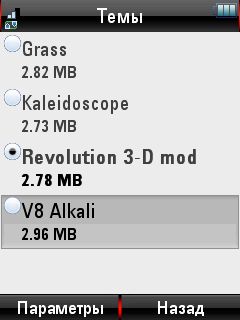

4 скинов 4! все которые самые красивые и прорисованные (тем в меню по кол-ву скинов),
а)Revolution 3-D(мой модик smile.gif )
б)V8 Alkali - был слит с онлию
в)СкинМод[Средний] - всем известный калейдоскоповский скин
г)Grass by mEASYn
поправлены иконресы этих скинов терь есть иконки оранж меню

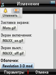

SkinEdit(известен как skinedit или settings, для изменения скина)
