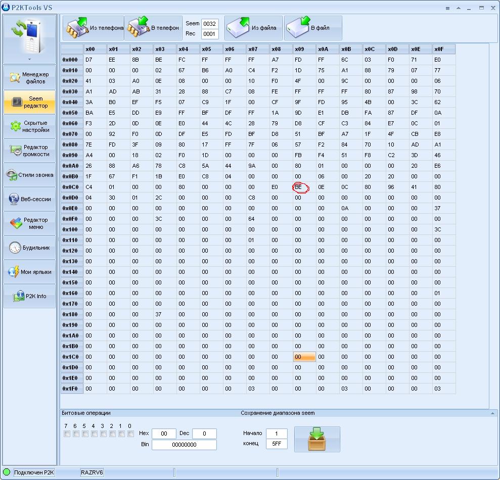

Зделал Funlight на v3xx (бекапим свои файлы потом заливаем в /a/mobile/system/ мои) при входящем звонке будут мегать лампочки Led возле камеры и значок блютуса! а при зарядке медленно будет пульсировать диод камеры smile.gif чтобы телефон мигал при входящих выховах выбераем в стилях "световой вызов, вспышка" если нет этого пункта в меню стили надо править SEEM 0032_0001
Offset B_2
Bit 0 (1 = on; 0 = off)
Offset 7_4
Bit 4 (1 = on; 0 = off)
Сообщение отредактировал IDOL959 - 14.9.2008, 15:30

redka
сообщение 15.9.2008, 12:41
Сообщений: 200
Регистрация: 21.3.2006
Из: Минск
Пользователь №: 75 243
Модель телефона: C380+V3xx+V6MAXX
Прошивка: R36111LD_U_96.66.73B
Рейтинг: 55
Offset B_2
Offset 7_4
Спасибо, все работает. А возможно сделать что б еще экран мигал? Или где почитать про редактирование фанлайта?

Сорри за жесткое ламерство, но возникает вопрос. настраиваю телефон по теме тонкая настройка, меняю симы в p2ktools. Что я должен поменять для:
Seem 0032_0001 (!!!)
Offset C9 Bit 0 - Сообщения - Горячие сообщения (Архив куда можно помещать ценные SMS)
этот?
Сообщение отредактировал Miller - 21.10.2008, 22:12
этот?
Нет не этот, у тебя 1С9, надо выше смотреть.

Цитата(Gavrosh 109 @ 22.10.2008, 16:58) *
Offset B_2
Offset 7_4
Хочу научиться изменять значения, где мне можно узнать как это сделать?
В том же P2K_ToolsVS внизу слева идут биты (0-7) вот эти значения надо включать или выключать. Перед этим выбрав нужный Offset.
Спасибо большое
