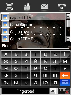

- с прошивки удалена клавиатура как такая. остался только фингепад, в моём исполнении. идея, как видно из каментов, не совсем удачная, поетому стандартная клавиатура будет возвращена на место

- добавлен фингерпад © eug присутствует везде. пока классический + для поиска в справочнике.

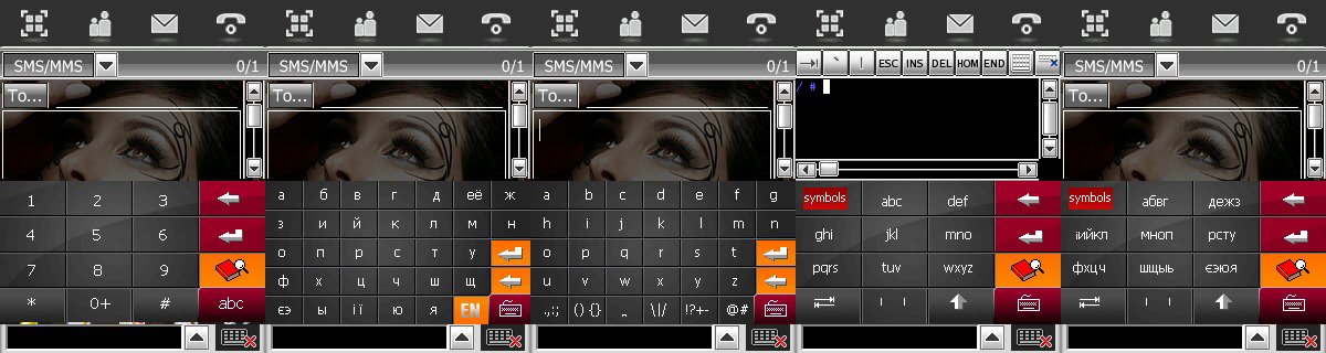

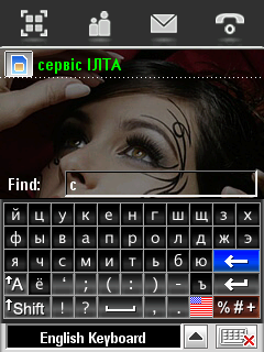

EXTRA
сообщение 8.7.2009, 14:04
Сообщений: 140
Регистрация: 3.4.2007
Из: Беларусь>Барановичи
Пользователь №: 129 664
Модель телефона: ROKR E6, Defy

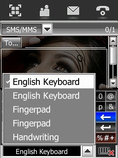

это должно быть так??
как от этого избавиться, чтобы каждая из строчек не повторялись
Сообщение отредактировал EXTRA - 8.7.2009, 14:05
Qeest
сообщение 8.7.2009, 14:08
Сообщений: 247
Регистрация: 17.9.2006
Из: 54°38' с.ш., 86°08' в.д.
Пользователь №: 99 386
Рейтинг: 42
Почему в выпадайке по два раза English keyboard и Fingerpad? Чё-то с ленгом?Фингерпад малость недоработан (скин) - шрифт бы поболе и смещения поправить. На фп основном что за кнопки (внизу слева, с двумя палочками, и правее - вообще пустая)?
Сообщение отредактировал _Bolik_ - 8.7.2009, 14:18
_Bolik_
сообщение 8.7.2009, 14:15
Motolancer
Сообщений: 528
Регистрация: 18.12.2006
Из: UA Львів
Пользователь №: 111 986
Рейтинг: 195
глюк`с laugh.gif но мне пока оно не мешает
фингер я не переделывал, как eug выложил, так и засунул. только разве бекграунды нарисовал. все косметические наработки будут потом...
Сообщение отредактировал _Bolik_ - 8.7.2009, 14:17
во во и у меня так же..странно странно господа...
