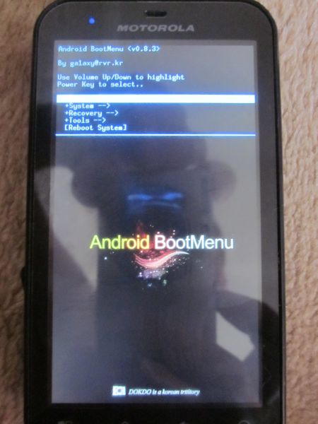

Внимание. Вместо отдельной установки CWM нужно использовать меню загрузки, в нём есть CWM, и в него можно загрузиться даже из выключенного состояния. Это даёт возможность легко восстановиться, если у вас что то пошло не так, вам не придётся заново через компьютер шить SBF делать рут и ставить CWM, теперь вам достаточно один раз поставить меню загрузки. В новом меню новая версия CWM, поэтому старые zip не ставятся. Для того, чтобы поставить старые zip ставим поверх нового меню загрузки старое. Устанавливаем нужные zip и также поверх ставим обратно новое меню.

Если у вас по каким-либо причинам перестал грузится телефон то, грузитесь в CWM через меню загрузки и восстанавливаете backup
Если меню загрузки у вас не установлено, и у вас по каким-либо причинам перестал грузится телефон, вытаскиваете из него батарейку вставляете обратно загружаетесь в загрузчик и перепрошиваете sbf после чего делаете wipe, всё должно работать. И при любых проблемах всегда шейте через RSD. Бывает так, что вы всё-таки не прочитали шапку, или решили испытать острые ощущения, и всё же прошили версию прошивки ниже чем полагается. В этом случае аппарат лежит мёртвый, ни на какие нажатия не реагирует, будем надеяться, что вы выполнили хотя бы требование по зарядке аккумулятора, иначе придётся подключать питание напрямую, как это описано в теме брака, или иными способами заряжать аккум вне аппарата. В таком случае достаточно не входя в загрузчик, тем более этого вы сделать не можете, подключиться к RSD Lite и прошить нужный SBF.

Что такое меню загрузки?
Функции:
1) открывает доступ к 2init, что позволяет устанавливать кастомные прошивки, но только на ядрах моторола, в частности CyanogenMod и MIUI.
Необходим ROOT.
Описание меню
Boot
System
UnRooting - удаление рут прав
Recovery
Custom - загрузка в CWM
Tools
Разгон
Clk4: [1100] - частота четвёртой ступени частоты в МГц, работает только на официальных прошивках прошивках 2.3
[Save] - сохранить настройки
con_ = conservative
ond_ = ondemand
int_ = interactive
smt_ = smartass (?)

Внимание! Так как в новой версии меню загрузки (0.7.0 и выше) стоит новый CWM 3.*.*.*, который не поддерживает старый формат zip архивов, чтобы установить старые ZIP (radio, 720p итд), которые на новом CWM не устаналиваются нужно использовать меню загрузки 0.6.1 или устанавливается CWM com.kb7sqi.defy.bootstrap.apk, но они друг с другом не дружат, если установить меню загрузки 0.8.6, то старый CWMуже не запускается, его надо заново инициализовать, а только потом запускать, а будучи инициализован, он подменяет меню загрузки, то есть его нужно устанавливать заново.
Установка
Способ №1 (источник)
Устанавливаете приложение SndInitDefy_1.8.apk
Запускаете его, включаете галку usb debuging, и нажимаете установить, для установки требуется интернет, так как сами установшики в APK не включены и программа их закачивает через интернет. На данный момент в последнем обновлении можно выбрать версию меню загрузки для установки. ОН предлагает установить версию 0.8.3, хотя на самом деле устанавливает 0.8.6
Способ №2
Установка Через CWM обычным zip архивом
bootmenu_v0.8.6.update.zip
Последняя версия 0.8.6.

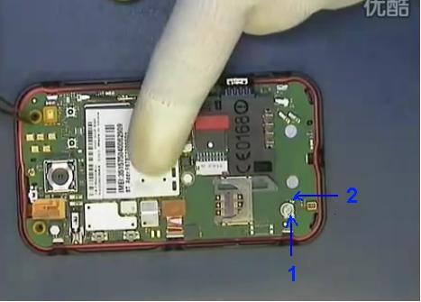

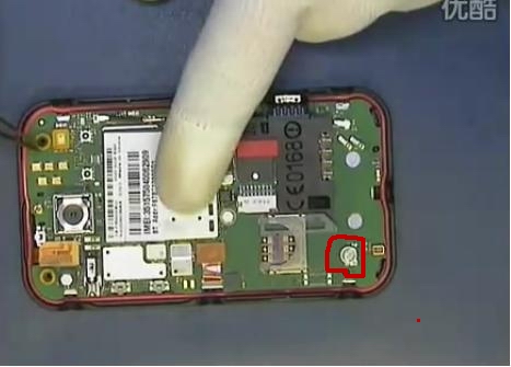

| Дополнения к инструкции по установке меню загрузки
Способ реанимации, посредством замыкания батарейки, применять, только когда уже все способы испробованы. Без надобности не пробовать, прежде чем замыкать, посоветуйтесь на форуме.
Цитата(alexxkov @ 17.5.2011, 21:19) *
Вообще реализация zlobniyzmey - кому поможет плюсуйте ему. Идею он принес с работы, от ветерана ремонта первых мобилок, который сейчас чинит просто для души все - от чайников до военных нанолетов. Ссылка на видео по разборке, - http://www.youtube.com/watch?v=3uSH1UuEOvI - смотрим и выполняем действия до 4.11 минуты ролика. Вывинчивать плату не надо (помните(!) о резинках-уплотнителях и влагозащите в последующем), для чистоты эксперимента - шлейфы отключить, батарея на картинке показана красным. Синим - показаны ножки, которые необходимо закоротить. "Старый спец" советовал минут на 10, но батарея несъемная!, есть риск утечки в "0" или пробоя, нам хватило терпения на 3 минуты при периодическом соскакивании отвертки. У кого безнадежный кирпич с горящим лого - дерзайте!
Аста:некоторые юзеры утверждают что им хватило и нескольких секунд, так что лучше для начала попробовать так

Меню загрузки. Подробности в шапке
Меню загрузки, устанавливается через интернет, даёт возможность выбора между последней версией 0.8.6 и 0.6.1
Прикрепленный файл SndInitDefy_1.8.apk   ( 867.07 килобайт ) Кол-во скачиваний: 461
Меню загрузки версии 0.8.6, устанавливается, как zip архив из рекавери
Прикрепленный файл bootmenu_v0.8.6.update.zip   ( 2.02 мегабайт ) Кол-во скачиваний: 348
Меню загрузки версии 0.8.3, устанавливается напрямую в телефоне, как обычное приложение
Прикрепленный файл SndInitDefy_1.7.apk   ( 3.16 мегабайт ) Кол-во скачиваний: 215
Меню загрузки версии 0.6.1, устанавливается напрямую в телефоне, как обычное приложение
Прикрепленный файл SndInitDefy_1.4_2.apk   ( 3.37 мегабайт ) Кол-во скачиваний: 114

MotoDaymon
сообщение 12.7.2011, 20:24
Сообщений: 251
Регистрация: 5.3.2006
Из: Израиль
Пользователь №: 72 950
Модель телефона: Motorola RAZR Maxx HD
Прошивка: 4.4.2
Цитата(MotoDaymon @ 7.7.2011, 17:58) *
Блин - незнаю что делать: он застрахован. Если полезу и не поможет - боюсь отказа страховщиков... Ждать только надо аж до воскресенья.
Добавлено позже (7.7.2011, 19:29):
Так, время есть до воскресенья, если кому интерно поразгадывать такие загадки, то накидаю щас побыстрому историю "болезни" :
- пациент присмерти, думаю в коме;
- прошивка, на которой работал аппарат: JRDNEM_U3_3.4.2_117-002_BLUR_SIGN_SIGNED_USAJRDNEMARAB1B8RTGB035.0R_USAJRDNFRYORTGB_P003_A002_HWp3_Service1FF
- прошивка на которую с горем пополам я вчера пересел: 2.3.3 Fixed4.5.1_085_ORANGE_GB_BLUR
- телефон на 2.3 проработал часов 12, пока не села батарейка. Когда батарейка садилась, телефон перезагрузился несколько раз, после я выдернул батарейку. Потом когда появилась возможность зарядить телефон я его невключая вставил в зарядку - появилась батарейка, пошла зарядка. Сразу я его попытался включил - но он не включился, загорелось лого М и все. В меню рикавери и в бут входил. Поставил шить по новой. Прога РСД зависла и все - села батарея. Нашел донора, зарядил батарею но телефон умер окончательно - в бут не заходит, в рикавери тоже нет, камп тело не видит. При передергивании батарейки в момент соединения тела с кампом проскакивает сообщение о подключении ОМАР 3630 но это всео на пару сек. Вроде все.
Хелпми плиз.smile.gif)))

Если после неудачной прошивки во время включения телефона выскакивает и висит лого мото
- вытаскиваем акк на короткое время тел включается- входим в бут (качелька вверх) - после входа в бут подрубаешь к компу-включаешь RSD Lite и шьешь к примеру вот этот нордик JRDNEM_U3_3.4.2_177-005_NORDIC_SIGN_SIGNED_UCAJRDNEMARAB1B80AA03A.0R_PDS03C_USAJRDNFRYORTNORD_P003_A001_HWp3_Service1FF.sbf
ну или вообще любой заводской фройо.
Теперь разбор полетов: что -то господа вы не так делаете - я более чем уверен что дело в этих меню загрузки-в которых черт ногу сломит - их челая куча-они все обзываются по всякому и четкого мануала все же нет.
Я вчера спецово накатывал всякие найтли - большей и меньшей версии - в принципе полет нормальный, последний найтли жестко вешал тел- я опять зашел в бут и залил более старую найтли - полет нормальный. Если вы не делаете вайпы -ну и тд-то есть хотите накатить сверху найтли без потери данных и тд-то перед заливкой найтли нужно делать wipe cache partition в меню CWM (оранжевое) -единственно что после загрузки тел будет долго раскочегариваться -это нормально.
А теперь как с меню загрузки разобраться:
предположим, что вы его уже установили - то есть выполнили первые пункты из мануала в шапке (прошили нордики-рутовали-меню загрузки установили.
Перезагружаем тел! Появляется лого: ждем когда загорится синий светодиод - в это время нажимем одновременно качельки громкости вверх[ и вниз. Мы попадаем в Android BootMenu - оно все синее -снизу как правило заяц торчит или лого мото посередине - не перепутаете.
Тут нас интересует пункт recovery -перемещаемся на него качельками громкости, заходим кнопкой вкл. Тут нам нужен Latest Recovery (по крайней мере у меня так)заходим в него. Вот теперь мы в CWM он же ClockworkMod Recovery. - он весь оранжевый по середине шляпа - не перепутаете! (так же бывает другие версии- типа зеленой что-то, но у меня так на момент написания мануала)
Изображение -вот он CWM
Изображение- по поводу этого могу наврать
Дак вот, господа,все красоты связанные с ЦианогенМодом необходимо проводить именно тут!
Теперь по порядку: перед каждой прошивкой нужно делать Вайп:
-wipe data\factory reset - жмем сюда
-wipe cache partition - жмем сюда
Теперь нам нужно залить прошивку в формате .zip:
-install zip from sdcard -именно этот пункт выбираем-в нем мы выбираем наши файлы на карте памяти, например CyanoGenMod.zip
вот и все! Если делать грамотно-прошивка будет удачной и багов нет будет.Кстати, все патчи и т.д. -с расширением .zip заливаются именно по методике описанной выше, то есть через -install zip from sdcard
Ну и в конце выбираем пункт:
-reboot system now
Тел прошит
Сообщение отредактировал AstaRoth - 14.7.2011, 6:15

AstaRoth, я еще добавлю от себя кое-что
Фото recovery скорее будет выглядеть так... У тебя какое-то старое smile.gif
Когда я ставил себе цианогенмод и понимал в итоге, что wifi у меня работает через пень колоду, то принимал решение откатываться на 2.2.2 версию.
Так вот, чтобы откатиться мне просто перепрошивка SBF не помогала! Если я тупо шил sbf то у меня зависал телефон на надписи Android, что идет после красного лого M
Приходилось заходить в родной boot телефона, там делать wipe factory и wipe cache. После этого грузилась чистая прошика 2.2.2 которую я шил до этого
После этого я вообще подумал о том, что может быть будет достаточно сделать wipe и ничего не шить, чтобы откатиться. Фиг там. Тоже зависал на загрузке. Чтобы телефон загрузился все-таки надо было еще и прошить sbf
Так что у меня процедура отката с цианогенмода на сток следующая
1. Предварительно, лучше почистить SD карту
2. Уходим в reboot, при загрузке с помощью удержания клавишы качельки громкости вверх заходим в boot меню и там шьем SBF
2. Если после этого не грузится прошивка (зависает на надписи ANDROID) то вынимаем батарею, вставляем, грузимся еще раз в boot меню (оно будет оригинальным) с помощью клавиши громкости вниз, и там делаем wipe factroy и wipe cache
3. Reboot - и попадаем в чистую стоковую прошивку
Сообщение отредактировал UltraMax - 14.7.2011, 8:04
