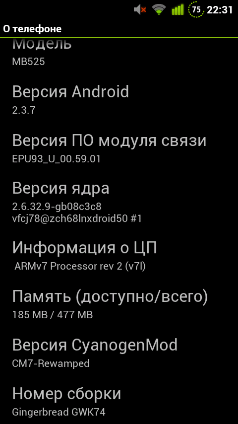

Привет всем. Вчера прошился новым модом [ROM] CM7 |RewaMped*DarkGreen| (android 2.3.7)
http://forum.xda-developers.com/showpost.p...amp;postcount=1
Пока тестирую, но нужно подстраивать под себя, перевод не полный 85% батарея пока ОК.
Сообщение отредактировал FAN_TV - 7.11.2011, 7:52
сообщение 7.11.2011, 8:43
FAN_TV, как впечатления по сравнению с последними найтли Циана?
Мне показалось что тот же Цианомод, только заменены ланчер и некоторый софт

Привет всем! И так вот вам теперь отпишусь по многочисленным просьбам по прошам .
Тестировал 3 сразу.
И так 1 - [ROM] CM7 |RewaMped*DarkGreen| (android 2.3.7) по ней .
Сам мод не плох но не всё в нем переведено как надо.
Баг с зарядом батареи - доходит до 90% и дальше ни как , даже после калибровки не идет!.

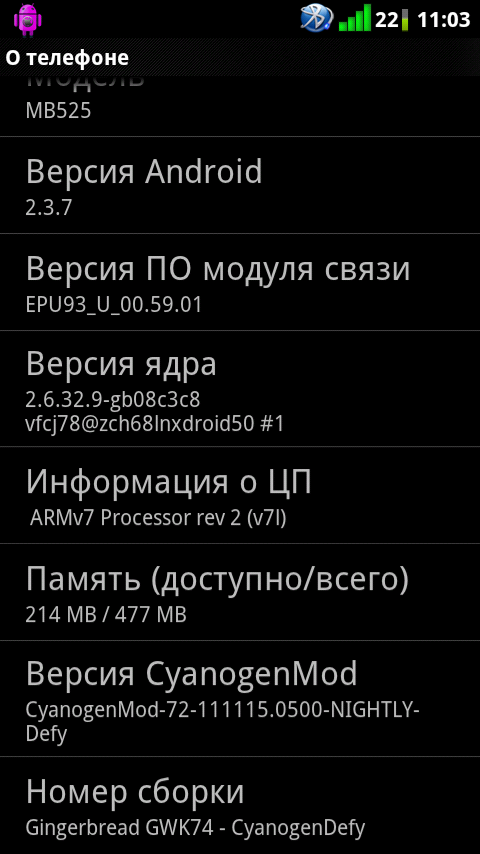

Сегодня утром вышла очередная ночная зборка но - СM7.2
cm72-111115.0500-NIGHTLY-Defy.zip

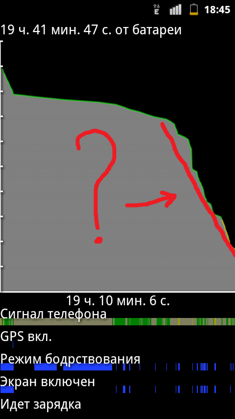

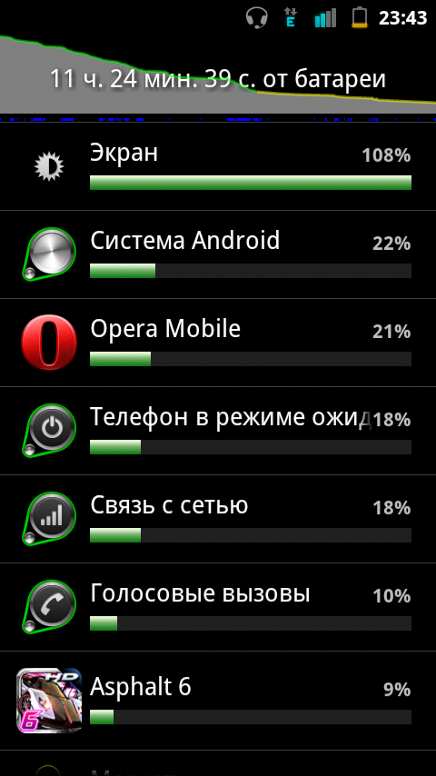

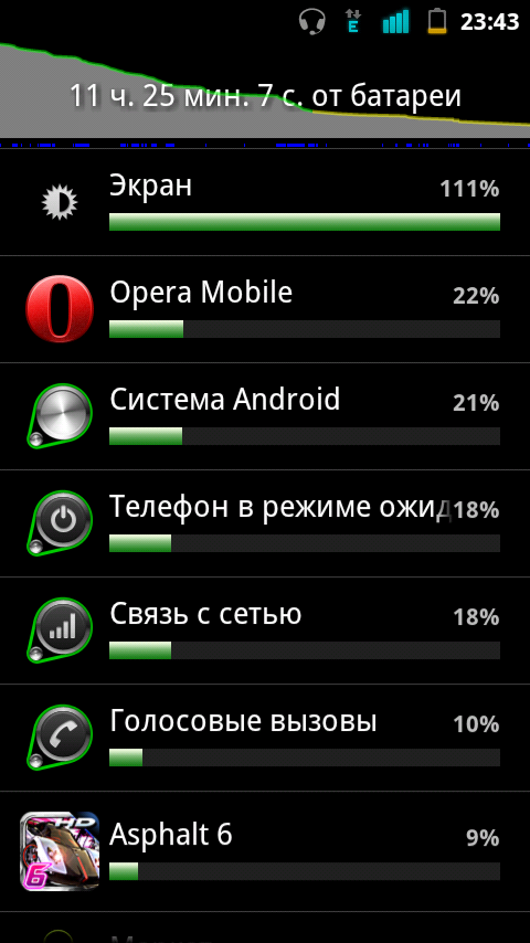

Мне самому интересно как у тебя так мало держыт батарея. Вот мои скрины но там сам видишь как у меня бержыт батарея . Даже и не знаю чо тибе и сказать.
-MOTOR-
сообщение 15.11.2011, 18:02
Сообщений: 1 321
Регистрация: 30.11.2009
Пользователь №: 210 483
Модель телефона: В подписи
Прошивка: В подписи
Рейтинг: 567
Мечта! Подстетка на минимум? Ща поставлю версию от 11 ноября посмотрим что получится!
Вообще заметил такую тенденцию что когда девайс лежит в кармане джинс,батарейка просто улетучивается и при этом тел теплый(от меня или сам по себе не знаю),вот сегодня 1% ушел за 50 минут после отключения от зарядки,мне показолось это очень хорошим знаком,но нефига,потом понеслось!
Сообщение отредактировал -MOTOR- - 15.11.2011, 18:03

Отписываюсь по своей проблеме!
Встал утром и был немного в недоумении,практически всю ночь девайс не спал! shok.gif Почему?
Но как не странно за ночь ушло 3% и я была обрадовался,потому как девайс вроде не начинал есть батарейку,но радость была не долгой! Приехал в универ и понеслось!
Заряд просто начал испорятся,перезагрузки решали проблему,но если девайс поюзать жор начинался снова! Что за фигня? Уже нервов не хватает,велико желание запустить девайс в форточку,благо зима,форточка закрыта,вообщем я расстроен!

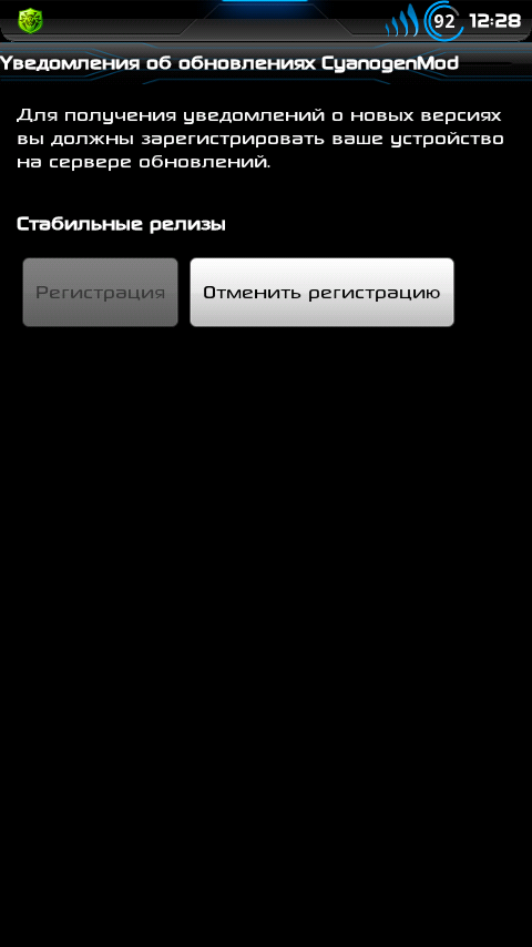

Появилась непонятная штука по поводу обновлений.
-- Настройки CM - Система - Уведомления об обновлениях.
Пишет что для включения этой функции нужна лицензия Rom Manager Premum.
Нафига?
у меня уже стоит рекавери ClockmodWork.
Ранее, несколькими постами выше писал насчет подвисания моторолы после окончания вызова, с найтли от 16.11.11 телефон больше не виснит!!!
P.S. очень ждемс CM на андроид 4 :-)
сообщение 21.11.2011, 6:05
demon1486, все верно, пока апдейт с телефона только через Rom Manager, а он, сцобако, просит CWM свой установить, хотя у всех он уже есть, при этом CWM у него есть для Дефи, но я не рискнул юзать, меня мой CWM устраивает-он проверен и рабочий.
ПО поводу Найтли 16 - меня устраивает, на 15ой клавиши сенсорные сами по себе загорались, поверх 16ую накатил -все гут. Тел не тупит, время работы тоже гут
