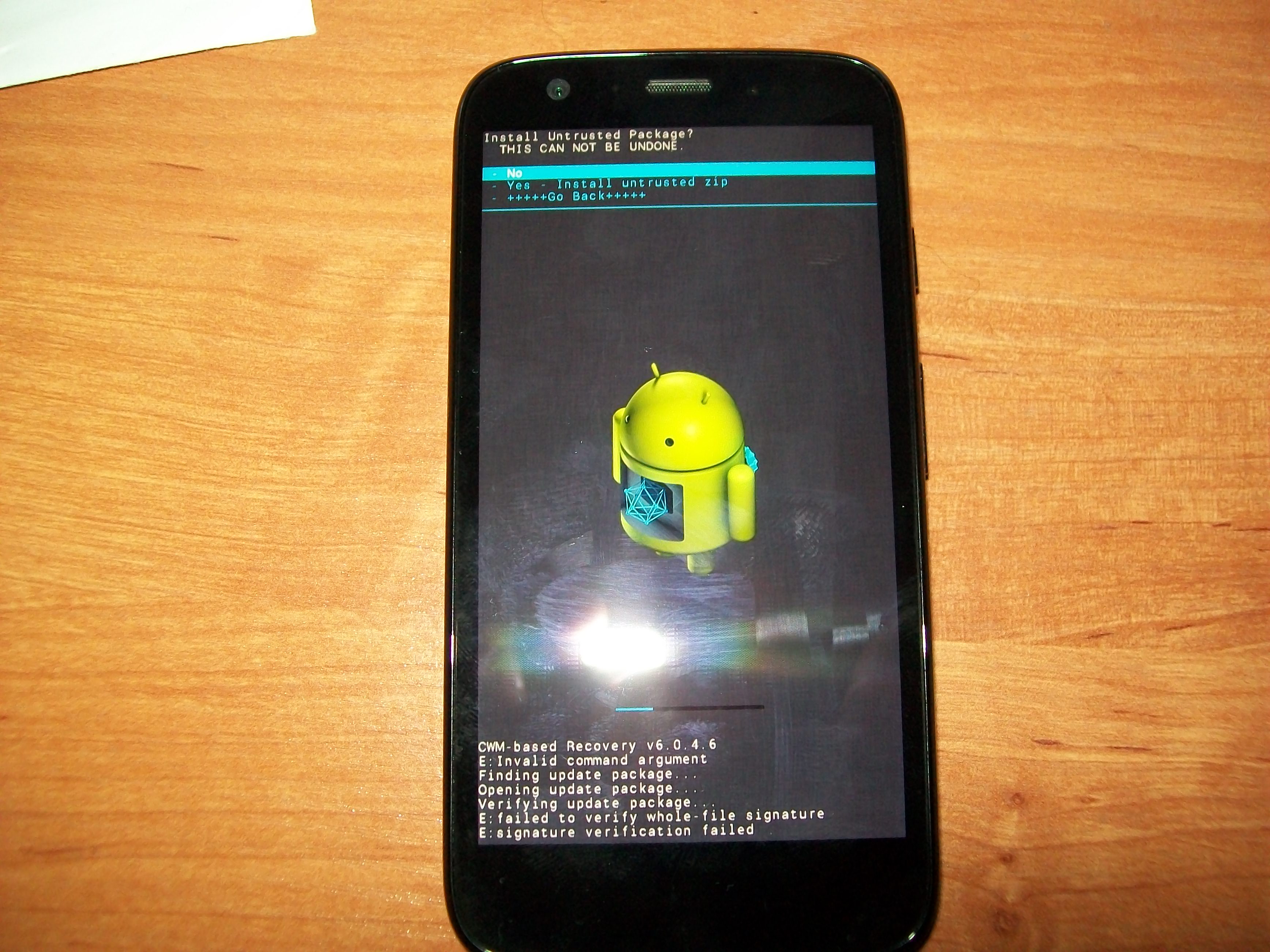

2. Качаем данный архив на телефон: https://www.dropbox.com/s/9f1r5gzi5gm9l5l/4_3_Mod.zip
3. Заходим в CWM
Пояснения
Загрузится в режим fastboot(выкл. телефон; удерживайте на протяжении 5ти секунд клавиши вкл+громкость вниз)
Выбрать recovery (громк.вниз -листать; громкость вверх -выбрать)
Выбрать instal zip -> choose zip from /sdcard
Найти скаченный(0/) архив и установить его.
4. Выбираем русский(или украинский) в настройках и радуемся.

jenkeez
сообщение 5.3.2014, 13:03
Регистрация: 2.3.2014
Пользователь №: 245 503
Модель телефона: moto G dual sim

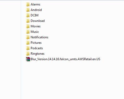

Цитата(sidr @ 5.3.2014, 12:32) *
Цитата(jenkeez @ 5.3.2014, 15:13) *
Цитата(jenkeez @ 4.3.2014, 8:05) *
а все-таки как быть с тем , что не подключается как носитель?
так, как носитель подключился, закинул на тел стоковую прошивку , но перестал нормально работать режим cwm (вроде так), когда я выбираю пункт recovery появляется картинка с дохлым андроидом с воскл. знаком на пару минут, а потом тел перегружается, как это исправить?
Что за стоковая прошивка zip или xml? Если второе то ставить этим [Moto G] - Обзор и обсуждение Мото Джи XT1032 способом а вот zip через cmw а у вас вроде он не работает переустанови и все будет хорошо.
прошивка zip, а как переустановить cmw ?

В этой инструкция я хочу рассказать как обновить мото g до 4.4.1 без подключения к wifi
Этот метод не требует рут прав и разблокированного загрузчика то есть официальный.
Скачал, вкинул, перезагрузил не попросил или не так что делаю?

По воздуху пришло обновление на 4.4.2 телефон доходит до этого места и все. При нажати No, Yes, Go to back перезагружается и все
Ну так тело пишет что это зип без подписи. Либо установите его кастомным рекавери,если не разлочили бут. Вручную. Либо просто шейте сразу 4.4.2 готовую.
И у вас оно странно как то устанавливается.
Опишите телефон,что на нём стоит,рут,анлок бута ,версию,модель.
Тогда смогу вам конкретно ответить

Решил проблему перепрошил вручную 4.4.2 сразу прилетели обновления по воздуху все нормально установил.
