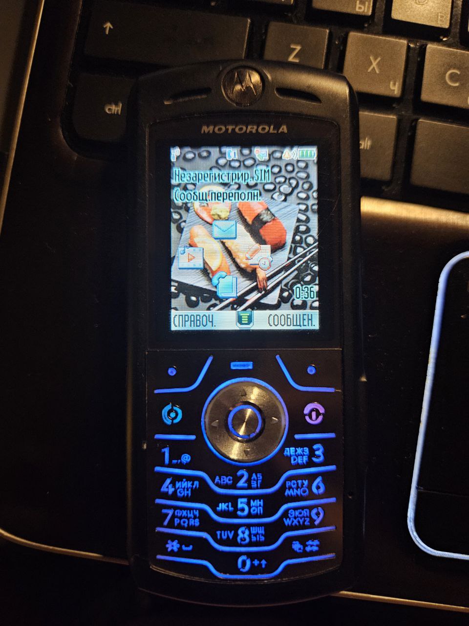

1. Инструкция по программному снятию SIM-Lock на Motorola SLVR L2, L6, V19x, V235
Для разлочки нам понадобится система в которой будут работать Flash Mode и P2K Mode по USB. Можно использовать Windows XP, Windows 7 (32-bit, 64-bit), а вот на современных Windows 10, Windows 11, Ubuntu 22.04 LTS могут быть проблемы с подключением. Поэтому я рекомендую воспользоваться виртуальными машинами со специально подготовленными образами, в которых уже установлены все необходимые драйвера и программы. Информацию по их использованию и установке можно найти в этой теме: Образы виртуальных машин для телефонов Motorola.
1.1. В любом случае, первым делом устанавливаем на ваш хостовый компьютер подходящие по битности драйвера:1.2. Скачиваем и устанавливаем официальную программу от Motorola для прошивки телефонов -- RSD Lite v3.8 и любую программу для редактирования SEEM-ячеек, я предпочитаю использовать известный всем незаменимый комбайн для работы с P2K-телефонами Motorola, P2K Tools VS последней версии:1.3. Скачиваем непосредственно сам набор файлов для разблокировки телефонов, распаковываем его в любое доступное место:1.4. Переводим телефон во Flash-режим по зажатию кнопок "*", "#", "Красная трубка" когда он выключен и в таком состоянии подключаем телефон к компьютеру или к виртуальной машине. Аккумулятор должен быть заряжен, желательно полностью.
1.5. Запускаем прошивальщик RSD Lite v3.8 и прошиваем в телефон патченную прошивку:
  • FW_L2_L6_V19x_R3511_47R_NoRSA_NoLock_L4c.shx -- Для Motorola SLVR L2, L6, V19x.
  • FW_V235_R3512_6CR_B_NoRSA_NoLock_EXL.shx -- Для Motorola V235.
1.6. Включаем телефон после прошивки, если он не включился автоматически и видим что SIM-Lock пока ещё остался на месте. Далее нам нужно залить несколько SEEM-файлов поочерёдно по обозначенным адресам с помощью любой программы в P2K-режиме:
  • 01C3_0001.seem
  • 01C4_0001.seem
  • 015C_0001.seem
  • 015D_0001.seem
Адреса и оффсеты по которым следует заливать SEEM-файлы явно обозначены в именах файлов.
Лично мне удобно проливать подобные SEEM'ы с помощью программы P2K Tools VS.
1.7. Перезагружаем телефон. Теперь, если он снова попросит ввести Subsidy Password, забиваем "00000000" (все ноли) в поле ввода и радуемся разлоченному телефончику.

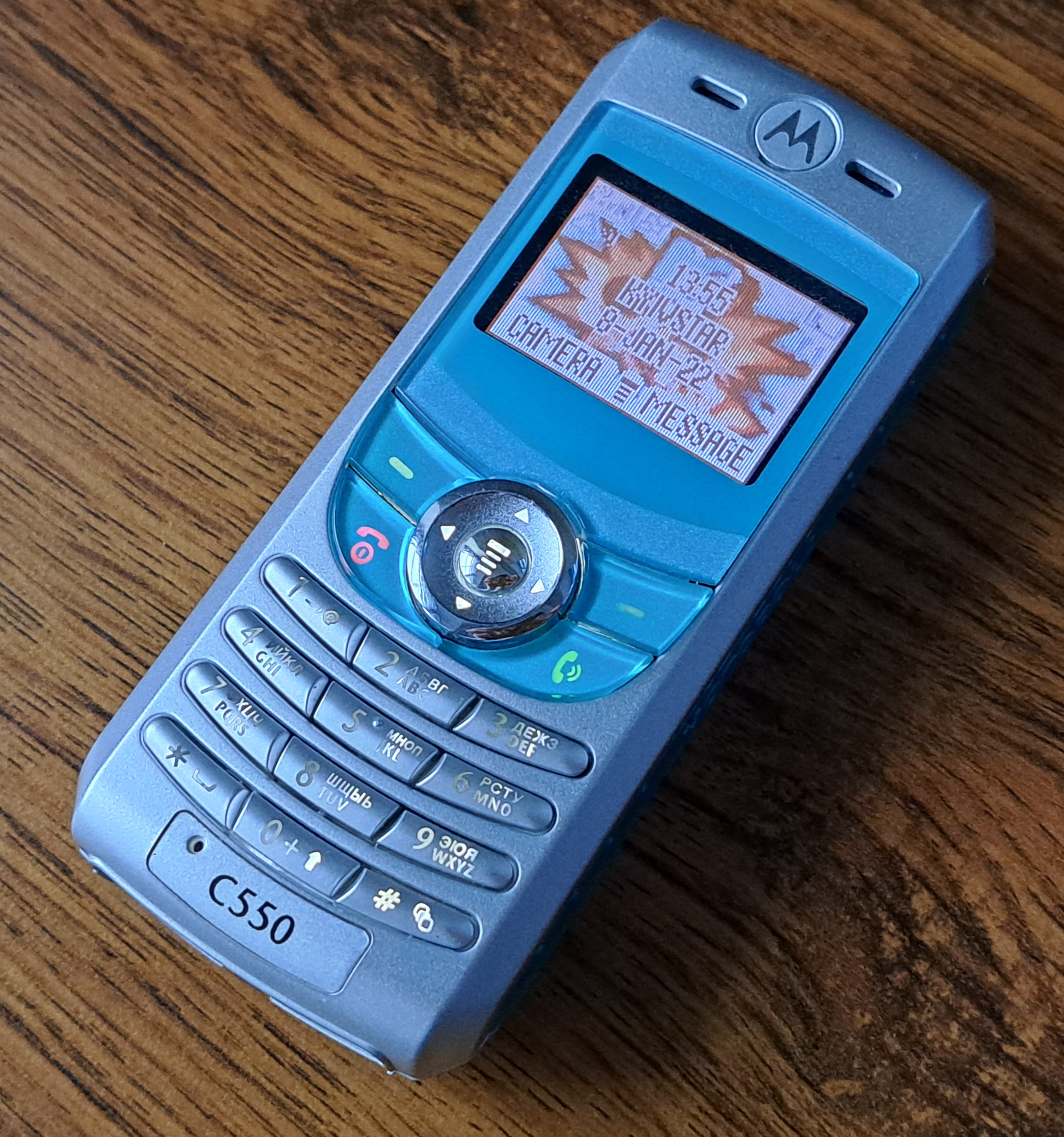

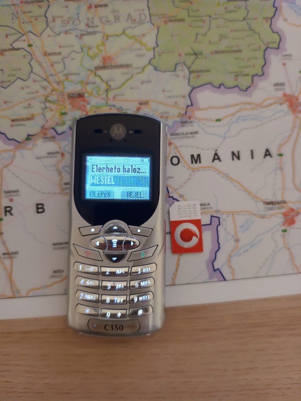

Этот способ снятия SIM-Lock был успешно проверен на древнем телефоне Motorola C550 который работает на Neptune ULS SoC, за проверку спасибо c u b e. Ранее было невозможно снять SIM-Lock на этом телефоне без процедуры Test Point.
Что интересно, опробованный способ в теории должен сработать на таких перечисленных телефонах: Motorola T280, T280i, V60, V60i, V66, V66i, V70, V70i, C350 (без L, потому что C350L использует RSA), C450, C550, A820, A830, A835, T720, T720i, T722i, T725i и Siemens U10, U15. Возможно ещё каких-то других.
Процедура снятия SIM-Lock на подобных телефонах несколько усложнена, бинарные файлы прошивки в них зашифрованы алгоритмом BlowFish, но зато там нет RSA!
Уважаемый Vilko ещё в 2004 году написал на Assembler утилиты для взлома прошивок использующих BlowFish, но эти утилиты почему-то оставались неизвестны широкой публике. А ведь с их помощью на C350, C450 и C550 можно делать кастомные патченные прошивки. Кто знает, если бы они были чуточку известны, может тогда и для "народного телефона" Motorola C350 тоже появились бы кастомные монстрпаки...
Методика снятия аналогично изложенной выше.
1. Берётся любая прошивка для C550, затем она разбирается с помощью RSD Lite или Flash&Backup 3.
2. Кодовая группа CG1 декриптуется утилитой fl_decr.EXE, затем патчится аналогично тому, как это описано в статье выше.
3. Далее пропатченная кодовая группа CG1 криптуется обратно утилитой fl_crypt.EXE.
4. Далее либо собирается SHX-прошивка с этой криптованной и пропатченной кодовой группой, либо же эта CG1 подменяется во время прошивки RSD Lite или MFFT обычной прошивки на шаге "Erase phone memory" или любом другом, следующим за "Creating Image File...".
5. Ошибки checksums после прошивки подобной прошивки игнорируются, телефон должен включиться.
6. Далее проливаются ремонтные SEEMs как это указано в статье выше.
Всё, после перезагрузки телефон разблокируется.

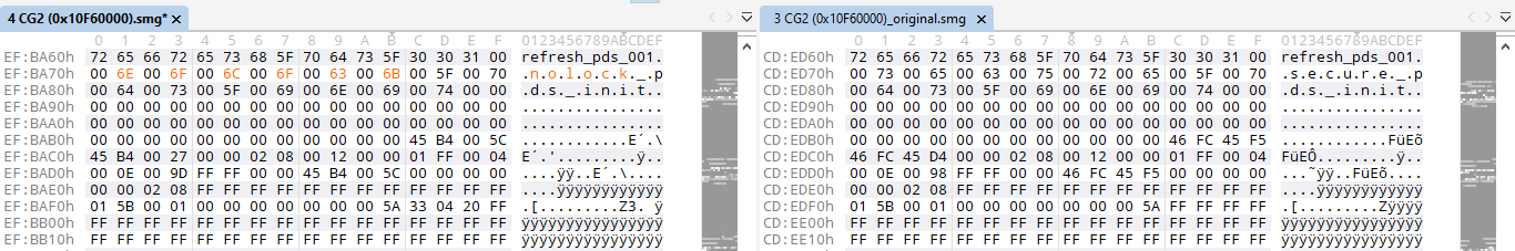

Чтобы в телефон можно было безопасно прошить флекс с SIM-lock'ом, можно использовать простейший трюк, который когда-то давно описал Vilko здесь. Его идея до безобразия проста: в наглую HEX-редактором прямо в CG2.smg меняем имя файла secure_pds_init на любое своё, к примеру, nolock_pds_init и телефон не будет применять этот файл после прошивки флекса и первого включения. Имя этого файла находится чуть выше указанного паттерна, оно обозначено на скриншоте под номером "4". Точные паттерны строк:
  • secure_pds_init - 7300650063007500720065005F007000640073005F0069006E0069007400
  • generic_pds_init - 670065006E0065007200690063005F007000640073005F0069006E0069007400
Кроме secure_pds_init можно ещё изменить имя файла generic_pds_init, если вы параноик и не хотите, чтобы прошивка флекса "трогала" PDS лишний раз. Важно помнить, что строка с именем файла хранится в Unicode BE 16-bit, поэтому буква из ASCII занимает два байта один из которых 00.
Патченную CG2.smg можно собрать обратно в SHX или SBF, либо же в том случае, когда телефон редкий, подменить оригинальную CG2.smg патченной в процессе прошивки телефона с помощью PST/MultiFlashFlexTool или RSD Lite.

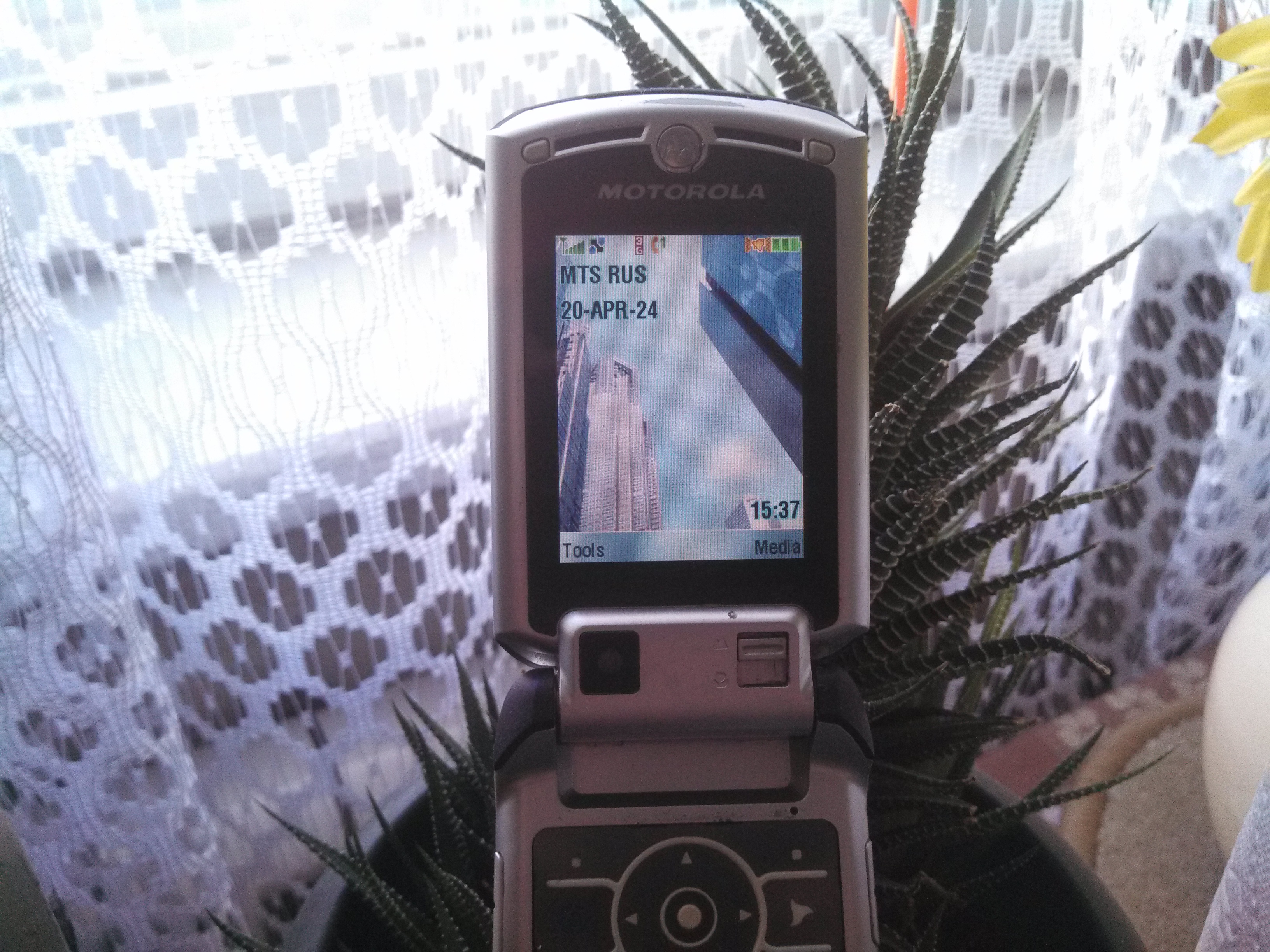

Этот способ разлочки был проверен на Motorola RAZR V3x.
Как и в случае с Motorola E770/E770v разлочка усложняется из-за зависимости обхода RSA от версии бута, поэтому комплект подготовлен для наиболее распространённой версии 0.6.8.2, скачать архив можно здесь:
https://firmware.center/projects/EXL/Motoro...20-Apr-2024.zip
Ошибки checksumms в конце прошивки игнорируем, просто отключаем телефон и перезагружаем его.

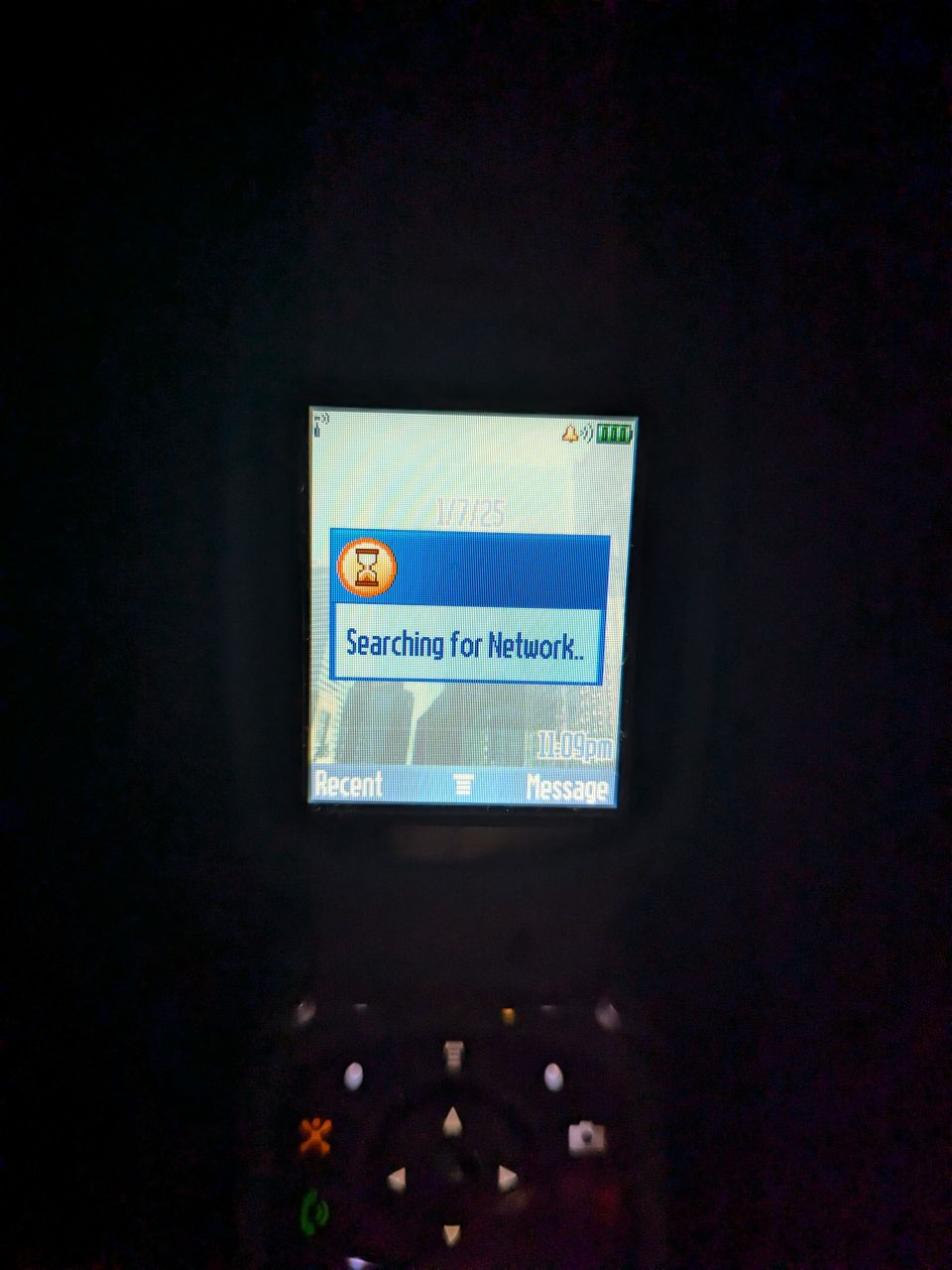

Были разлочены два классических V3 от операторов Movistar и A1 Vodafone пользователей Spiro и maren, оба были с бутом 07.E0, попытки разлочить их через P2K Easy Tool не увенчались успехом.
Патченная прошивка работает для бутов 07.D0 и 07.E0, но с бутами 08.xx могут быть проблемы, требуется понизить их до 07.xx, методы понижения без Test Point описаны в этой теме: Слазим С Подписанного Бута V3.

Был разлочен Motorola C350L пользователя quailstorm, процедура разлочки сводится к следующему:
1. Делаем Full 8 MB ROM Backup с помощью утилиты C350L_Backup
2. Патчим этот дамп сняв RSA (подробнее тут) и сняв защиту на запись PDS SEEMs как описано в этой теме.
3. Прошиваем обратно патченный Full 8 MB ROM Backup с помощью утилиты C350L_Backup
4. Проливаем Unlocking PDS SEEMs.
Телефон разлочён!

Благодаря недавно найденному способу взлома RSA на бутах 08.2x появилась возможность разлочить V3 на высоких бутах без опасной процедуры по понижению Boot Loader 08.xx => 07.D0!
В теории это работает даже на 08.28 и 08.29!
Для разлочки телефона нужно просто прошить патченную прошивку если у вас бут 08.2x и затем пролить SEEMs через P2K Tools VS.
https://firmware.center/projects/EXL/Motoro...4_UnlockKit.zip

Был разлочен Motorola C350 (оригинальный Neptune LT/LCA) пользователя quailstorm, процедура разлочки похожа на процедуру разлочки C350L и сводится ко внимательному чтению вот этого мануала: Бекап с C350/V150/C450/C550
1. Делаем Full 8 MB ROM Backup с помощью утилиты ramldr.exe
2. Патчим этот дамп сняв защиту на запись PDS SEEMs как описано в этой теме.
3. Прошиваем обратно патченный Full 8 MB ROM Backup с помощью утилиты ramldr.exe
Телефон разлочён!
Инструкции на английском, которыми мы разлочили телефон.
Unlocking С350 Classic (Blowfish) is possible but also somewhat complicated. Unlocking methods are similar to C350L but... they aren't well tested.
Method 1 (RSD Lite):
1. I will prepare patched CG1 binary for 37R.
2. You will use a special trick to replace CG1 when flashing your phone.
3. Upload unlocking SEEMs.
Method 2 (Ramldr):
1. Use Ramldr utility with RW RDLs to fully dump your C350 (8 MB ROM).
2. Send dump me back I will patch it.
3. ERASE in Ramldr and flash the patched ROM.
4. Upload unlocking SEEMs.
Both methods are somewhat risky because they aren't well tested.
Backup your C350 first:
1. Check that battery is >60% charged. Power off phone.
2. Push *, #, Red (End) buttons together then connect phone to PC.
3. Run ramldr.exe
IMPORTANT STEP
4. Set the following parameters:
Base addr: 01FD0000
Entry addr: 01FD0010
5. Push "Send RamLdr" button then select lca_8mb.ldr
6. Wait for ACK JUMP in log output.
IMPORTANT STEP
7. Set the following parameters:
Base addr: 00000000
Entry addr: 00800000
8. Push "Save mem" button and wait for ~10 min
ramldr.exe may hang at this point so just keep an eye on the file size of 00000000 next to the ramldr.exe program.
Motorola C350 flashing procedure using ramldr.exe (risky):
3. Run ramldr.exe
IMPORTANT STEP
Base addr: 01FD0000
WARNING! WARNING! WARNING!
Before pressing the ERASE button, prepare all necessary files and addresses:
- 00000000_Patched.bin (Unpacked)
- 00000000 address in copy-paste buffer
DANGEROUS STEP. BE VERY CAREFUL!
7. Push "Erase" button and wait for ACK ERASE in log output (3-5 mins)
IMPORTANT STEP
8. When ACK ERASE appears immediately set the following parameter:
Base addr: 00000000
IMPORTANT STEP
9. Push "Send Binary" button then select 00000000_Patched.bin file.
10. Wait for ~10 min.
ramldr.exe may hang at this point and may not display the process!
When _ADDR_007E00009C appears phone is flashed.
Disconnect it, pull out then insert battery and try to power up phone.

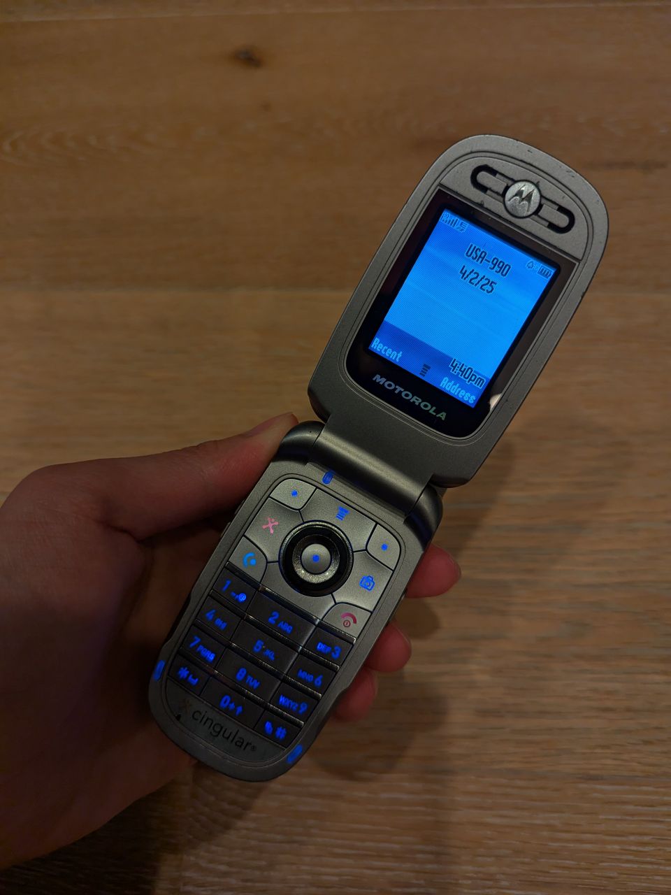

Разблокирован Motorola V235 Cingular пользователя MC4f

Был разлочен Motorola KRZR K1 пользователя gtrxAC, разлочка была выполнена так:
1. Снимаем RSA по мануалу из темы:
FAQ по снятию RSA на Z3, К1, L7e, L7i (софт-ТП)
2. Прошиваем патченую прошивку с возможности разлочки:
https://firmware.center/projects/EXL/Motoro...08-Feb-2024.zip
3. Следуя видеоинструкции зануляем SEEM'ы:
https://youtu.be/wWGjU3Kv7Dw?t=89
Результат:
