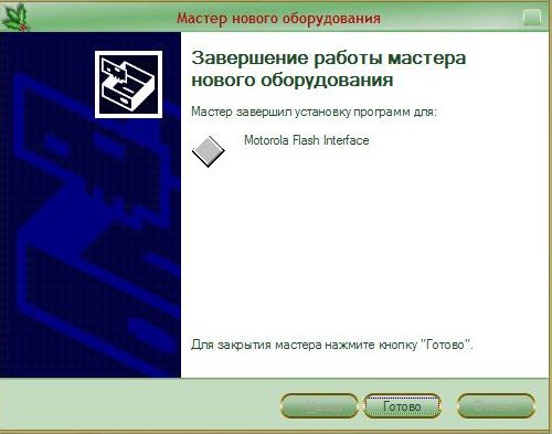

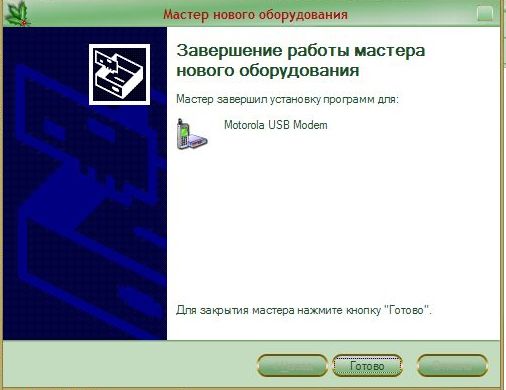

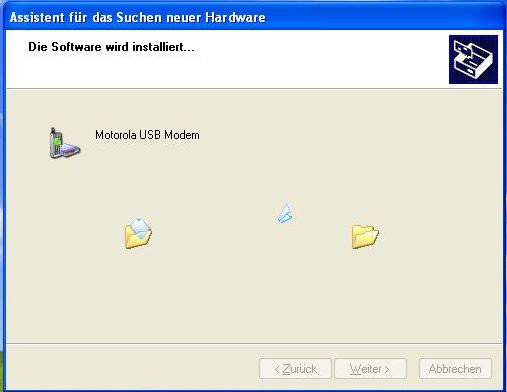

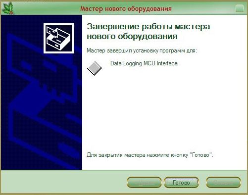

Установка драйвера. Возможные проблемы с установкой и их решения!

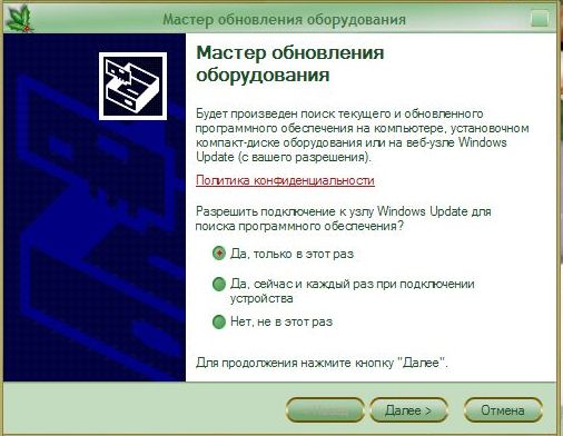

Здесь мы рассмотрим две версии Windows. Это Windows XP и Windows XP Service Pack 2. Насколько я знаю то в Windows 2000 Service Pack 4 с установкой драйверов проблем возникнуть не должно, но я могу лишь рассказать об установке драйвера в этих двух версиях Windows, так как с другими не сталкивался!

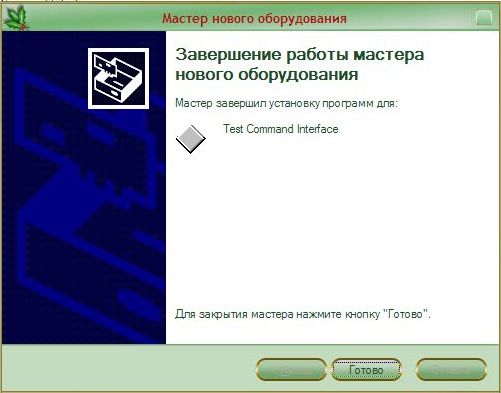

Подключаем моторчик к USB кабелю. После подключения, Windows должен обнаружить новое устройство.
По обнаружению нового устройства устанавливаем драйвер !
После установки перезагружаем компьютер.Подключаем телефон к USB. Окрываем Свойства системы и убеждаемся что появился Motorola USB Modem.
По желанию можно проверить работу модема. Для этого открываем Панель управления -> Модемы, затем нажимаем кнопку Свойствa - > Вкладка "Диагностика". Жмём Опросить модем. Должны получить ответ модема. Если ответа получено не было то попробуйте переустановить драйвера на другой COM-порт. Эта проблема может возникнуть из-за присутствия обычного простого модема в компьютере(У меня так было. Переустановил на другой COM и всё стало на свои места :) )
Этого драйвера достаточно чтобы программа работала в режиме AT mode(Работа с телефонной книгой. Работа с ежедневником, возможность входа в Интернет через телефон и т.д.), но для перепрошивания, закачки скинов и работы с SEEM нам понадобиться P2K mode!Запускаем программу Bezols's P2KTools P2K_Toolsв P2K mode и жмём кнопку -Подключить-. Windows должен найти новые устройства.
Драйвера для них лежат в папке с программой в подкаталоге х:/.../P2KTools/drv/. При успешной установке должны появиться новые устройства: Accessories Interface, Data Logging MCU и Test Command Interface...
(Чтобы перепрошить телефон нам понадобиться Motorola Flash Interface. Об этом немножко позже).Если после установки всех драйверов в Диспетчере устройств появилось предупреждение и программа не хочет устанавливать связь с телефоном в режиме P2K mode, то необходимо отредактировать реестр Windows XP. Запускаем regedit(Запустить его можно следующим образом. Нажимаем ПУСК->Выполнить..., пишем regedit и нажимаем ОК) и переходим в ветку HKEY_LOCAL_MASHINE\SYSTEM\CurrentControlSet\Enum\USB. Меняем "Разрешения..." для ветки USB. "Все" - "Полный доступ". Если кто-то не знает как поставить полный доступ то я вам открою секрет как это сделать :) Просто нажимаем на ветке USB правой кнопкой мыши и выбираем там -Разрешения...-, после этого просто ставим галочку в "Полный Доступ")

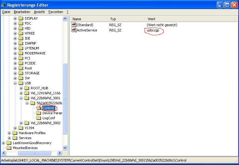

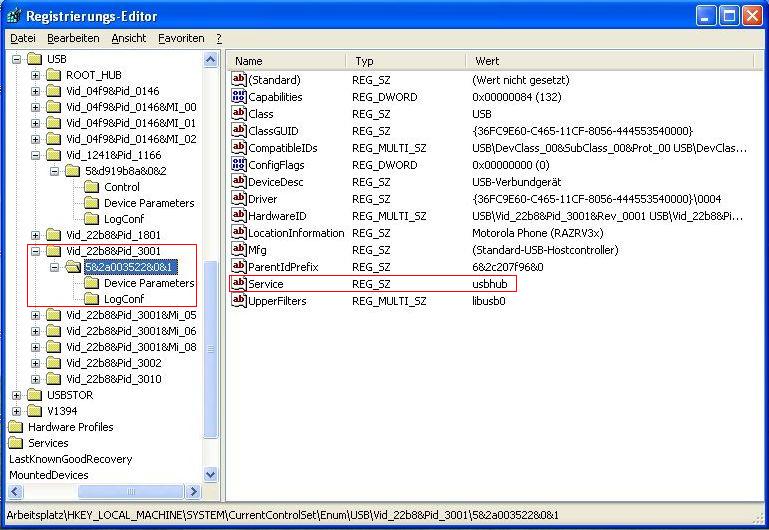

В ветке 'Vid_22b8&Pid_3001..." в "Service" со значением usbcgp и меняем его на usbhub. Внутри самой ветки Vid_22b8&Pid_3001 должна быть ещё одна ветка , не важно с каким названием, у меня она называется 5&2a003522&0&1. Находим параметр "Control" со значением usbcgp и меняем его также на usbhub.
Вынимаем кабель из телефона, ждём 5 сек, снова включаем. Запускаем программу Bezols's P2KTools P2K_Toolsи делаем снова попытку подключения в P2K mode. Windows находит новые устройста, указываем путь к драйверам (как было выше сказано мною драйвера находятся в папке с программой в каталоге х:/...P2KTools/drv). После того, как у вас появились эти 3 устр-ва, то в ветке 5&2a003522&0&1 параметра "Control" у вас больше не будет.
Перейдём теперь к Motorola Flash Interface. Выключаем телефон, подключаем к телефону USB кабель, переводим его во Flash режим, чтобы это сделать зажимаем три кнопки одновременно: звёздочку(*), решётку(#) и красный телефончик(хех... а нема символа на клаве такого:) ) Обязательно нужно переводить телефон во флэш режим, когда тот уже будет подключён к кабелю! В этом случае телефон будет в Transfer Mode: USB, а если же вы его сначала перевёдете во FLASH режим, а затем только подключите к USB то он будет в Transfer Mode: RS-232(другими словами во втором случае ничего не получиться :) ). Windows обнаружит новое устройство! Устанавливаем драйвер, опять же он лежит в каталоге x:/.../P2KTools/drv/.
ПОЗДРАВЛЯЮ, драйвера установлены!!!

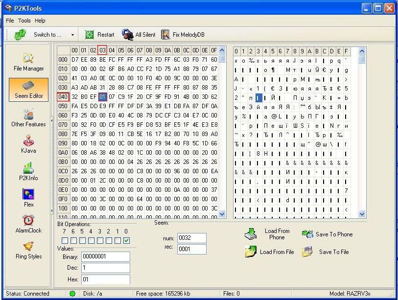

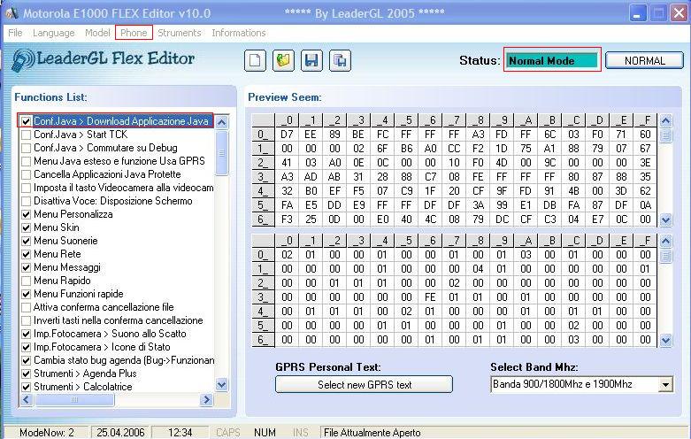

Закачка игр или приложений:

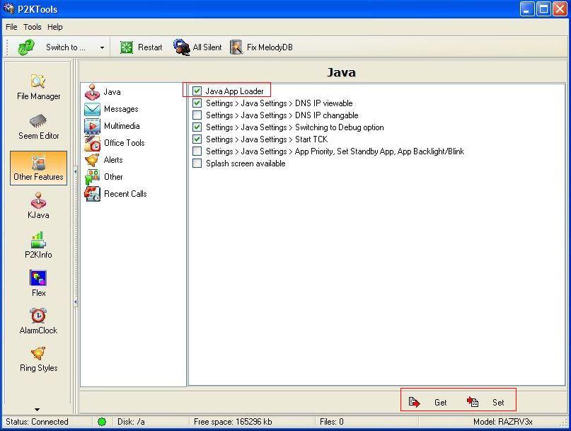

Для начала нужно активировать "Загрузка ява приложений" Это можно сделать так: Я приведу 3 способа.
1. Через программу "P2KTools"
Открываем программу, Слева вверху> Switch to P2K,> Other Features,> Java,> далее нажимаем "Get" (то есть значит считать настройки, ставим галочку "Java App Loader" и нажимаем "Set"
Перезагружаем телефон (Restart) В телефоне заходим меню/параметры/параметры Java/ и у вас появилось "Загрузка приложений ява"

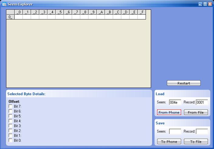

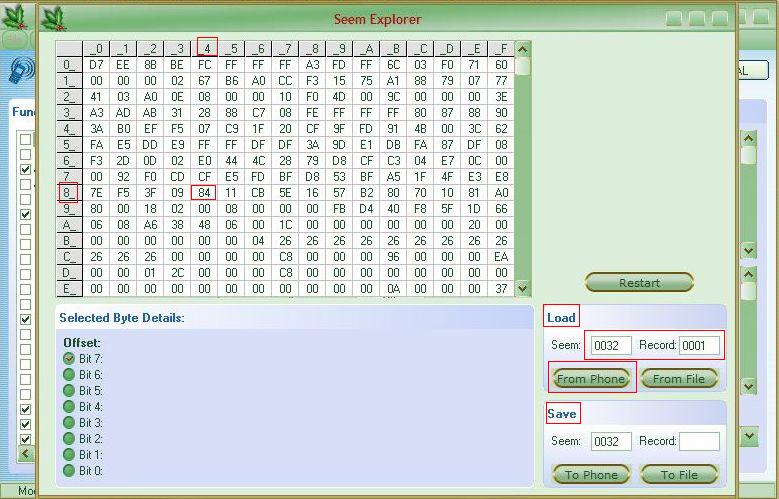

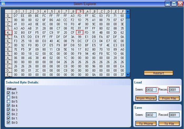

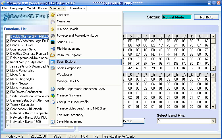

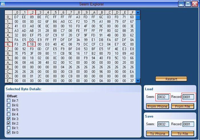

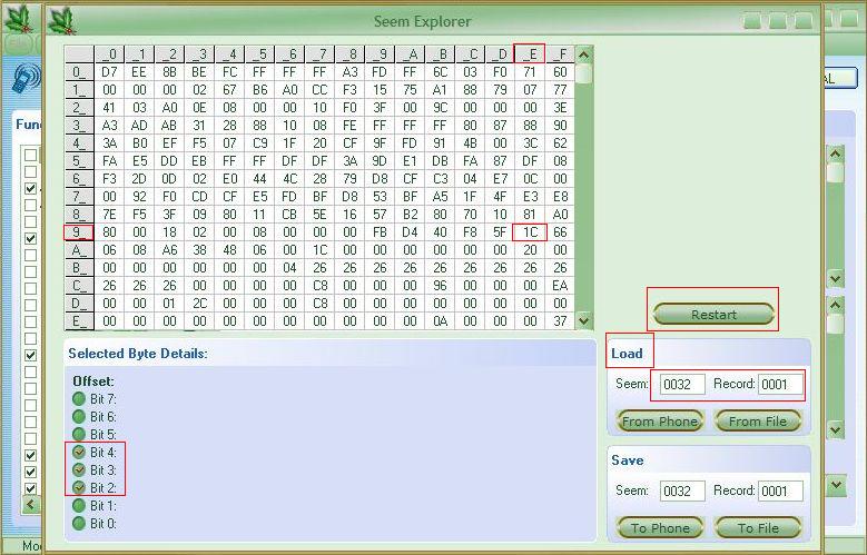

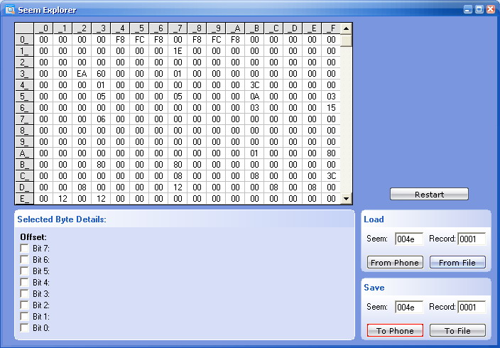

2. Можно активировать через программу "LeaderGL_FlexEditor"
Открыв программу, Ставим Модель естественно . Переводим телефон в "Normal Mode" Для этого жмем в правом верхнем углу "NORMAL" Далее заходим в "Phone" и жмем "Load Flex from phone", слева у вас покажет, что вы имете, ставим галочку на "Conf.Java> Download Applicazione Java" и жмем в "Phone" > "Save Flex to phone" Перезагружаем телефон: "Phone" > Restart Phone.
3. Нужно изменить значение в 0032_0001.seem. offset(Hex) 43, Bit 0, Wert 01 сделать это можно через программу: "P2KTools"

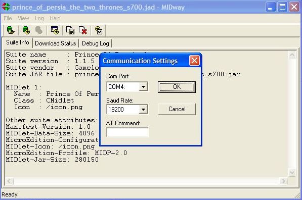

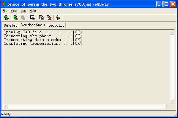

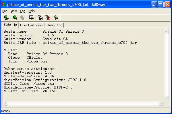

Итак: 1 способ закачать игры или приложения через программу: "Motorola_MIDway_v2.8"
1. должно быть активировано меню "Загрузка приложений ява"
2. нужен MIDway_v2.8
3. сами игры jar и jad
4. если jad файла нет, то надо сгенерить его JadGen'om (jad - файл описания для jar)
5. Запустить только Midway и больше ничего
6. Подключить телефон к компу
7. Указываем Com порт. Узнать его можно, открыв "Свойства системы" далее "Панель управления"-> "Модемы"
7. Oткрываем JAD (Open Jad) и указываем для Midway jad файл
8. Выдергиваем кабель от телефона

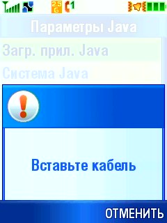

8. В телефоне заходим в "Параметры/параметры Java/загр. прил. Java и нам пишут "Вставьте кабель"
9. Вставляем кабель, Midway нас потеряла и мы указываем ей "Com порт" и жмем Ок.
10. Нажимаем "отправить в телефон" (Send JAD)
11. В телефоне нажимаем кнопку "Закачка"

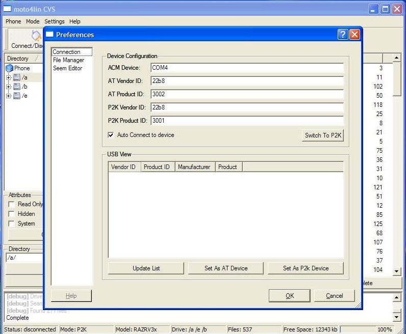

2 способ: через программу: "moto4lin_win32_0.3.4"
Во первых скачав программу, нужно установить: libusb-win32-filter-bin-0.1.10.1 Находится в пaпке с прогой. Далее нужно выставить правильные настройки (Preferences)
ACM Device: Com (Выставляете свой Com порт)
AT Vendor ID: 22b8
AT Product ID: 3002
P2K Vendor ID: 22b8
P2K Product ID: 3001
Далее нажимаем; "Update list" и moto4lin прочитает "/a" и "/b" диски. В телефонах V3x и E770V есть диск "/е" В диске "/b" (флешка) жмем "kjava" , но не "354614001877232" Жмем "Upload" и выбираем "JAR", закачав снова жмем "Update list" и в папке "kjava" видим наш "JAR" Присваеваем ему атрибут "System" и жмем Change, теперь перезагружаем телефон. Потом заходишь в теле "ИГРЫ И ПРИЛОЖЕНИЯ" и нажимаешь "УСТАНОВИТЬ НОВОЕ" Игра заливается и устанавливается, а после этого вы наслаждаетесь игрой. yahoo.gif
Написала "olulik"

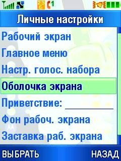

Скины, скины и ещё раз скины. Скачиваем и ставим
Для начала, если у кого нет (прошивка от Vodafone) нужно активировать "оболочка экрана" Для этого нам нужна программа "LeaderGL_FlexEditor" Подключаем телефон. Предварительно ставим на передачу данных. Открываем LeaderGL FlexEditor, нажимаем "Normal" Заходим в Seem Explorer:, Вводим 0032_0001 и нажимаем "From Phone" и сохраняем его куда-нибудь отдельно (Save To File) Потом ищем offset 84, это значит смотрим и ищем слева 8 и сверху 4, на пересечении в ячейке исправляем на 84, жмем Save To Phone и перегружаем телефон.
Все смотрим:
Меню/Параметры/Персонализация\Оболочка экрана!!!

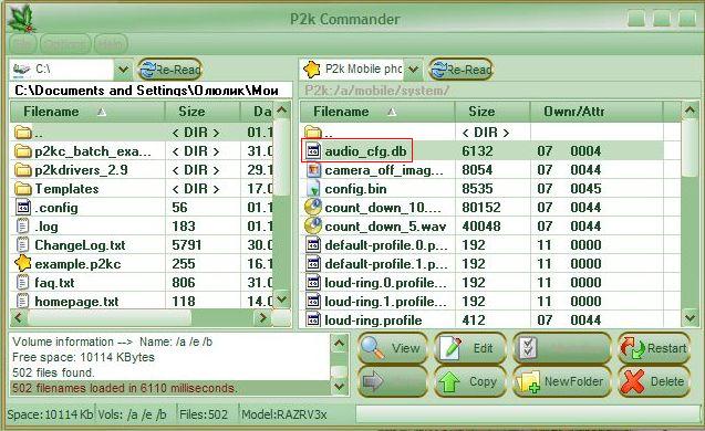

Скачиваем скины. Вы скачали скины. Теперь естественно хотите их закачать в телефон) Для этого нам понадобится программа Moto4lin win32.
Запускаем программу. Нажимаем Phone->Connect/Disconnect. Затем нажимаем – Update List -. Пойдёт поиск папок и файлов на телефоне. По окончанию поиска в файл менеджере программы(Слева) появятся диски /a и /b. /a – это телефон(Память телефона), /b – это флэш карточка(Конечно если у вас флэшка не стоит то этого диска не будетsmile.gif. Для того, чтобы поставить скины нам понадобиться лишь диск /a. Создаём папку скина. Заходим в a/mobile/skins/ и пишем дописываем a/mobile/skins/…(Где три точки название скина. ВНИМАНИЕ: Название скина должно быть точно таким же как и название .ski файла. Например: Если bouldin.ski то и название скина должно быть – bouldin -) и нажимаем кнопку “Create”.Папка создана, но пока папка пустая то её не будет видно. По этому не обращаем внимание на то, что папки не видно.(Тем более как мы можем обратить внимание если её нет :) хехе) Просто в этой строке пишем - a/mobile/skins/… - и нажимаем кнопку “Upload”(На том же ряду, что и “Update list”) и отмечаем файлы скина для закачки.(.dat, .ski), а картинки закачиваем в эту папку - a/mobile/picture/ -. Всё. Перезагружаем телефон. Ставим новый скин Параметры->Персонализация->Оболочка экрана->… Радуемся
Написал: "GreeN eyeS"
Второй способ через программу "P2kCommander"
Для этого сначала открываем скин через программу "skinner4moto_v0.2.8" и смотрим слева у нас "звездочка-установить" Нажимаем на звездочку и видем в папке скина такую же звездочку, Теперь подключаем телефон к компьютеру и жмем на звездочку, которая в папке телефона, все включается программа "P2kCommander-V3.2.9"
и она автоматически установит вам скин, в конце спросит: "перегрузить? Отвечаем ДА и наслаждаемся новым скином.
Также можно залить скины через программы: LeaderGL FlexEditor или P2kCommander
Поставив драйвера, если через LeaderGL FlexEditor, то перевели тел. в "Normal Mode" , P2kCommander переведет автоматически, заходим в папку a/mobile/skins. Далее создаем папку с таким же названием, как и тот скин, что хотите залить. В эту папку заливаем все файлы .Dat и .Ski с папки со скином. После этого я (может у других такого не было, но..) перепроверяла все файлы .Dat и .Ski , чтобы размер был одинаков, т.к. может или скин немного глючить или может быть половина пропадающих картинок в главном меню. Если все совпадают, то перезагрузка тел. и выбираем новый скин в телефоне.

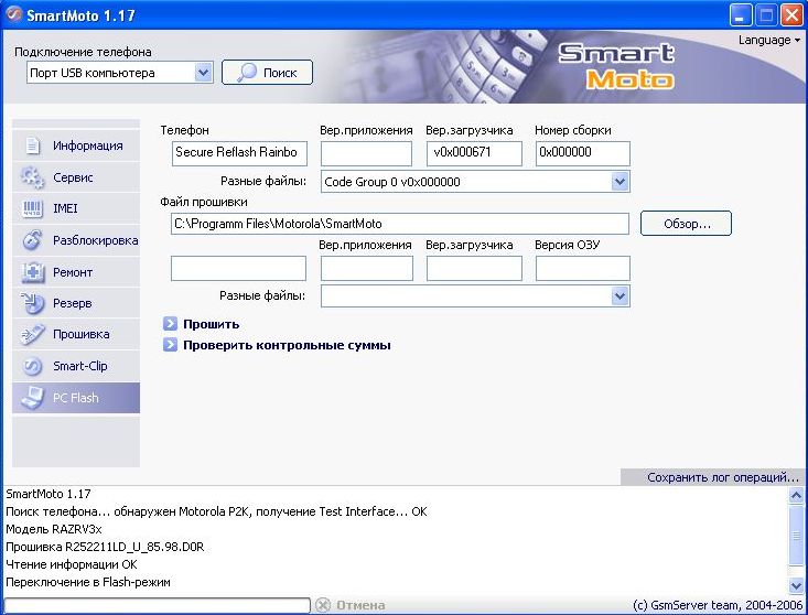

Второй способ через программу "SmartMoto"
Итак подключаем телефон к компьютеру, открываем программу, в программе указываем подключение компьютера - это "Порт USB компютера" жмем поиск и программа находит телефон с небольшой информацией: Модель телефона, прошивка, флекс и т.д.
Далее идем в PC Flash ,программа автоматически переведет телефон во флеш режим. В "обзоре" указываем на прошивку и также программа выдаст небольшую информацию о прошивке, боотлоадоре и т.д.
Если прошивка выбрана, то жмем "ПРОШИТЬ", в конце вас спросят: "Прошить еще один телефон ?" Жмем нет и включаем наш телефон.
Написала "olulik"

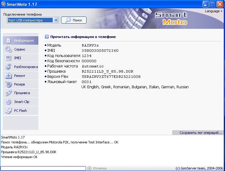

Для телефонов V3x, E770V
1. Нам понадобится программа "RSD Lite"
2. Прошивка, (распаковываем если в архиве)
3. Делаем архивную копию книги, календаря и т.д. можно стандартной Motorola Phone Tools
4. В меню телефона устанавливаем соединение как модем, а не карточка, вставляем кабель в USB
5. В RSD Lite выбираем файлы прошивки
6. Жмем Start
7. 7-10 минут...... и..... вуалля!! прошива на месте. :)
8. Востанавливаем из бекапа.... и пользуемся в свое удовольствие.

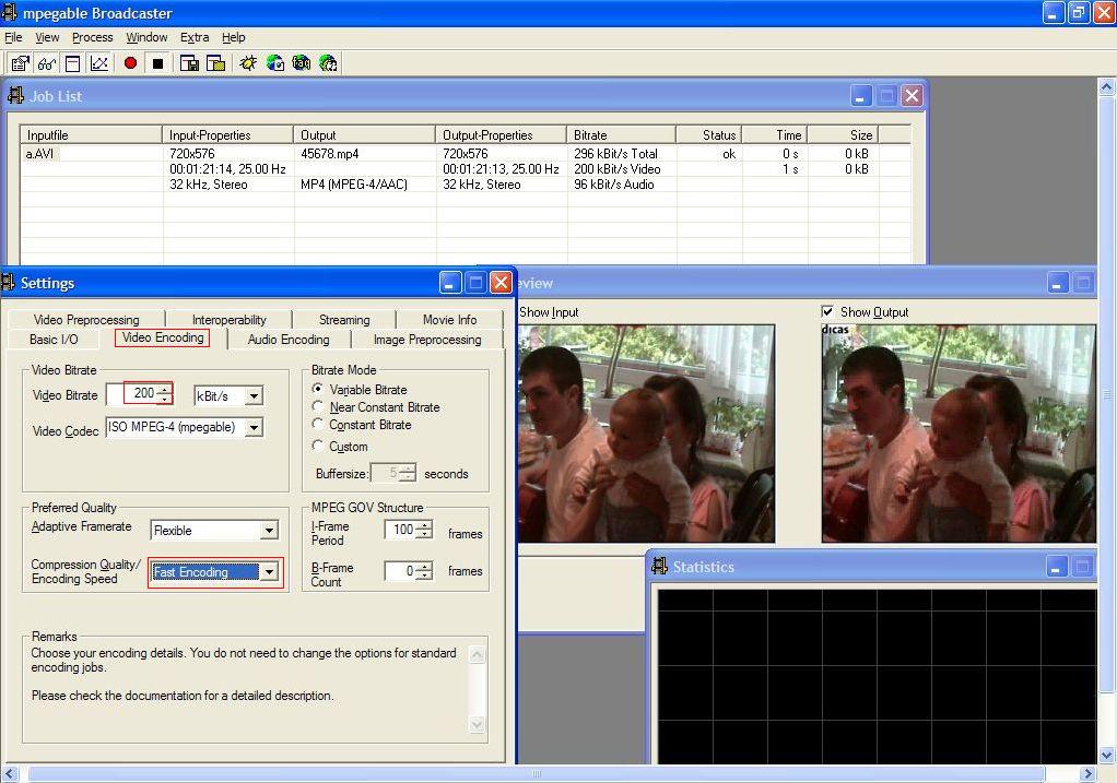

Делаем видеоклипы в формате mp4 или 3gp, с помощью соответствующей программы

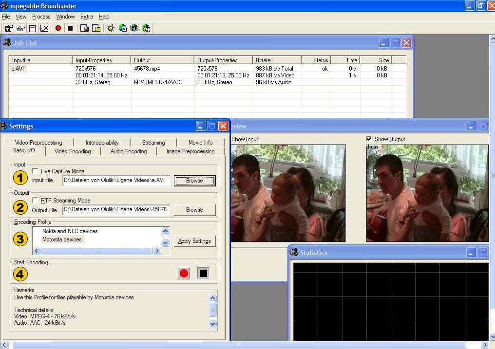

А эта соответствующая программа – Mpegable Broadcaster
1) Качаем её Mpegable Broadcaster
С программой также идёт в комплекте плеер MPEGable Player(Для просмотра 3gp, mp4)
2) Появилось много окон программы. Нам они не нужны, кроме окна "Settings". В окне "Settings" нажимаем кнопку "Basic I/O". В "Input" нажимаем "Browse". Выбираем видео файл, который хотим конвертировать.
3) Нажимаем кнопку "Video Encoding". Там ставим Video Bitrate - 200. Video Codec - ISO MPEG-4.
4) Нажимаем кнопку "Audio Encoding". Там выбираем Audio Bitrate - 32(Тут по желанию. Кому какой звук нужен! Если хотите звук бесподобного качества то ставьте от 64 и до 192). Audio Codec - MPEG-4 AAC. Channels – Stereo, Sample Rate Conversion - 22050 Hz(Опять же зависит от того, какой вам нужен звук! Если вы решили что вам нужен бесподобный звук и в Audio Bitrate поставили 64, 96, 128 и т.д. то туточки ставьте 44100 Hz или 48000 Hz)
5) Нажимаем кнопку "Image Preprocessing". Ставим галочку на Cropping/Resizing и нажимаем Setup. В появившемся окне ставим галочку на то разрешение, которое тебе надо(Я всегда ставил и ставлю QCif 176*144). Нажимаем ОК.
Теперь чуть ниже Display Dimension. Нажимаем Setup. Ставим галочку на User Defined и пишем разрешение 176(В первом столбике) и 144(Во втором столбике). Нажимаем ок.
6) Нажимаем кнопку "Basic I/O". Нажимаем красный кружочек.(Это старт).
Ждём, наслаждаемся идеальным качеством.
Написал "GreeN eyeS"

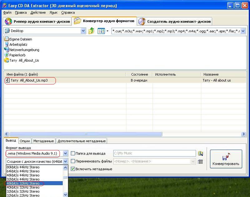

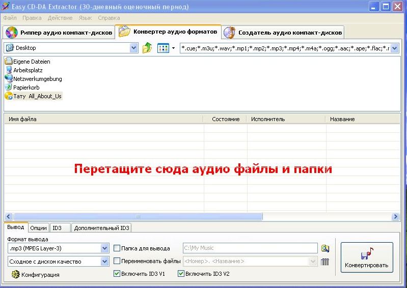

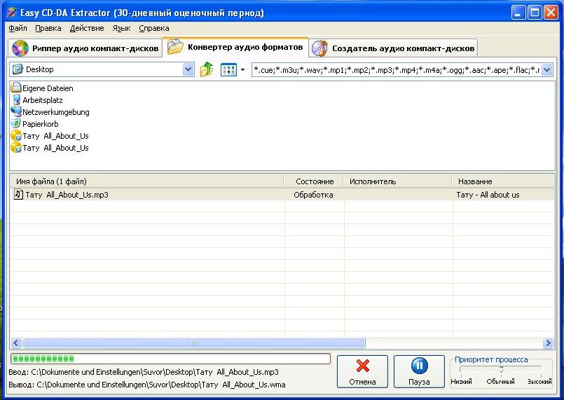

Делаем мелодии с помощью соответствующей программы) Если вы всё ещё делаете mp3, то зря ;) mp3 – это уже прошлый век )
Итак. Наши телефончики поддерживают такой замечательный формат, как wma(Windows Media Audio). Этот формат лучше звучит чем mp3 в низких битрейдах.(Звучит при 48 kbps также, как mp3 в 128 kbps) Если честно, то я это узнал совсем недавно и сразу же проверил это(После проверки был приятно удивлён). Так зачем же качать много весящие mp3 мелодии, если можно скачать в 2,5 раза меньше, весящие wma с таким же качеством воспроизведения) Вместо 20 мелодий mp3 можно закачать 40-45 мелодий wma :)
Программа которой я пользуюсь для конвертирования называется Easy CD-DA Extractor
Программа очень проста в использовании и на русском языке. Открываем программу и нажимаем “Конвертер аудио файлов”.
Затем вы можете либо перетащить файлы с какого-нибудь файл-менеджера(Стандартный, Total Commander, Far и т.д.), либо открыть файлы таким путём Правка->Добавить файлы в список. После создания списка мелодий (Которые подвергнуться конвертации) выбираем формат в котором они выйдут. Внизу есть кнопки – Вывод, Опции, Метаданные, Дополнительные метаданные -. Нажимаем на “Вывод”. Затем выставляем такие опции: Формат вывода - .wma(Windows Media Audio 9), 48 kbit/s Stereo или 64 kbit/s Stereo.
Теперь нажимаем – Конвертировать

Заходим в "LeaderGLFlexEditor" , переводим телефон в Normal Mode, далее Struments, Seem Explorer, seem 0032_0001
Служба AGPS: Seem 0032_0001, offset 62 (слева 6, сверху 2) Wert 18(на пересечении)
AGPS иконка: Seem 0032_0001, offset 49, Wert FF
Включили, перегрузили телефон, нашли в меню настройка->состояние телефона->AGPS->вкл. Запускаем emGPS, жмем start и ловим спутник(и). Сразу оговорюсь, что для нормальной работы программы не должно быть над вами крыши, перекрытия и т.д. - только небо, чем яснее - тем лучше, в идеале будет поле и прекрасная погода. На поиски спутника (fix) иногда уходить около часа при плохой погоде, обильных застройках , но в большинстве случаев хватает 3-5 минут и программа выдает ваши географические координаты, высоту над уровнем моря, скорость и направление движения.

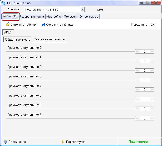

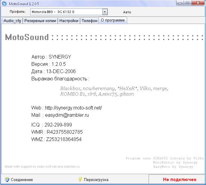

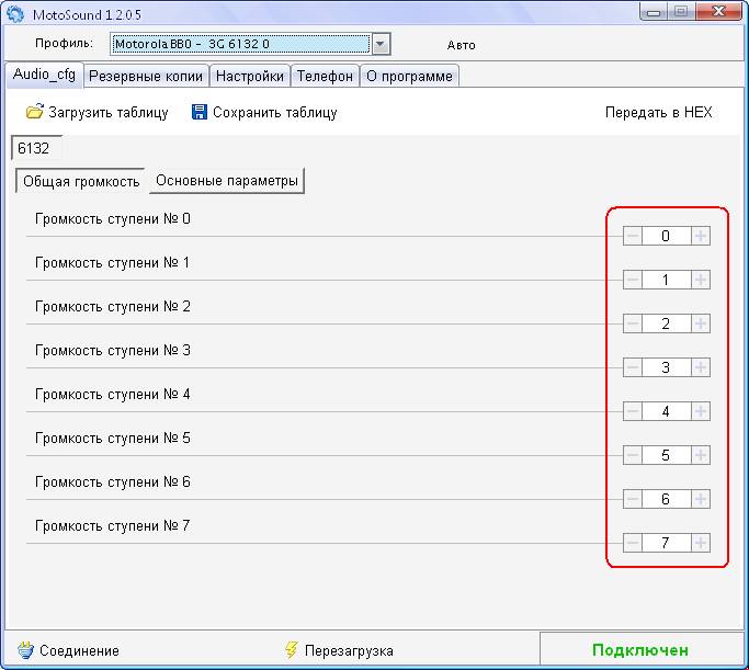

Повышаем громкость на 3G телефонах
Хотите увеличить громкость вашего телефона? Тогда читаем и выполняем нижеописанные действия:

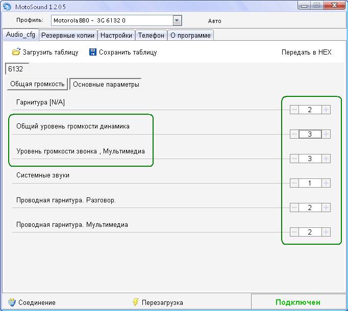

Для увеличения громкости нам понадобиться программа MotoSound версия 1.2.0.5 или аналогичная
Запускаете программу, окно программы выглядит следующим образом:
Подключаем телефон к компьютеру с помощью mini-USB кабеля
Внизу окна программы появиться надпись «Подключён», которая говорит о том, что телефон подключён к компьютеру и программа его видит:

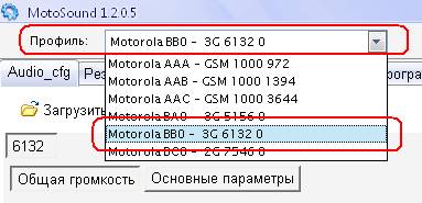

Выбираем вверху программы профиль «Motorola BB0 – 3G 6132 0» (Для V6, V3x, E770, K3 ..., для Е1000, V980... - выбираем: Motorola BAO - 3G 5156 0 )
Теперь переходим во вкладку «Audio_cfg», окно программы будет выглядеть следующим образом:
Сейчас нажимаем кнопку «Загрузить таблицу» и выбираем «Телефон» или «файл»
Поменяются значения левой стороны окна программы
В принципе, теперь можно приступать к редактированию громкости, меняя значения «Громкости ступеней»…

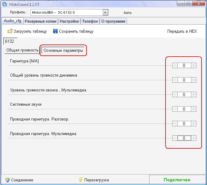

Также можно изменять громкость «Основных параметров» телефона, нажмите на кнопку «Основные параметры» (эти параметры я и рекомендую изменять!)
Здесь можно изменять значения таких параметров, как: гарнитура, общий уровень громкости, уровень громкости звонка (мультимедиа), системные звуки, проводная гарнитура (во время разговора и в мультимедиа)
Здесь мой совет: Не выставляйте уровень громкости свыше 4 !!! Иначе тем самым вы можете «посадить» свой динамик. В общем смотрите сами: при появлении каких-либо посторонних звуков (будь то шипение, трещание и т.п.) понижайте уровень громкости
Я рекомендую выставлять следующие значения (звук громкий, без каких-либо искажений)
Для более громкого звучания рекомендую изменить значение двух выделенных параметров («Общий уровень громкости динамика» и «Уровень громкости звонка, Мультимедиа») с «3» на «4»
После того как Вы изменили уровень громкости параметров нажимаете кнопку «Сохранить таблицу»
и выбираете «Телефон»
Теперь нажимаете внизу программы на кнопку «Перезагрузка»
либо вручную перезагружаете телефон.
Всё! Громкость Вашего телефона изменена !!!
Написал "-Viper-"

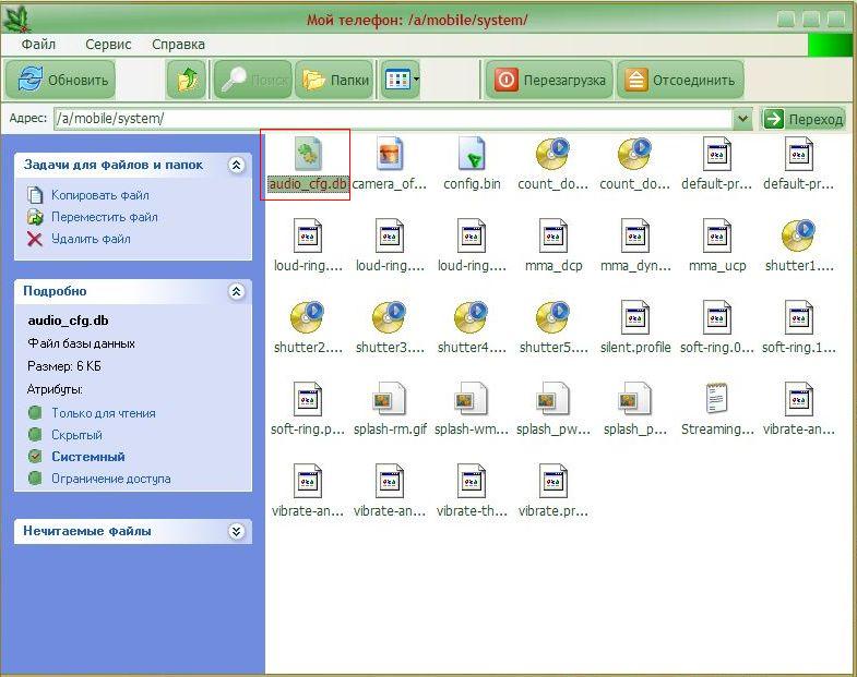

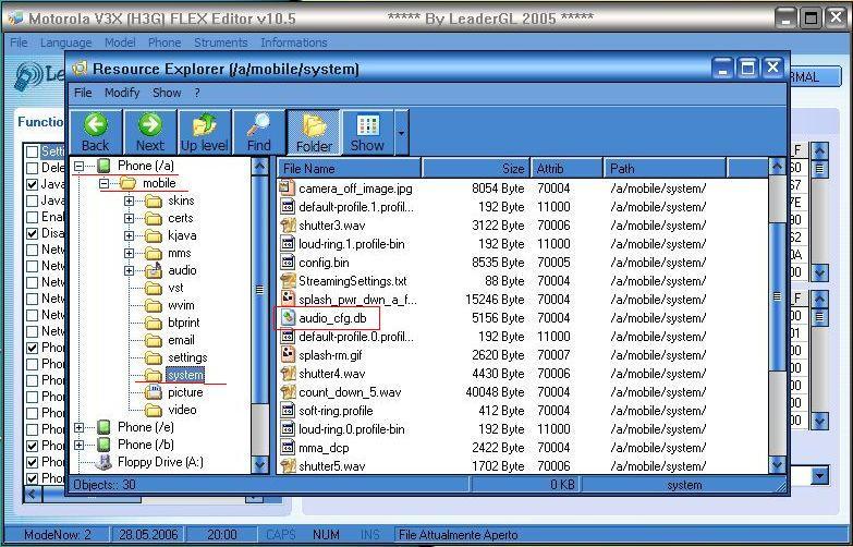

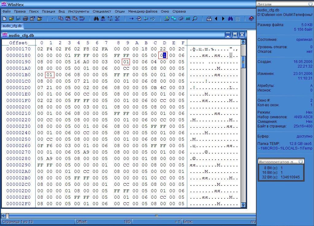

Второй способ:
Итак, для этого нам надо с помощью P2kCommander скопировать файл под именем "audio_cfg.db"
Или через программу "LeaderGL_FlexEditor"
Или через программу: "Motorola_Explorer_0.9.500"
Обязательно не забудьте сделать копию этого архива!!! Для того чтобы, открыть этот файл нужен любой 16-значный редактор значений.
Прикрепленный файл WinHex11_26r.rar   ( 402.69 килобайт ) Кол-во скачиваний: 5951
Далее привожу вам пример тех значений которые надо изменить:
Звонки: offset, слева 180 сверху D (Default 01, максимум 06)
Кнопки: offset, слева 190 сверху 9 (Default 01, максимум 06)
Динамик: offset, слева 1b0 сверху 1 (Default 01, максимум 06)
Mp3\Видео: offset, слева 370 сверху 9 (Default 01, максимум 06)
Не советую ставить больше 6-ти т.к. это чревато смертью динамика (поверьте мне больше 6-ти и не надо)

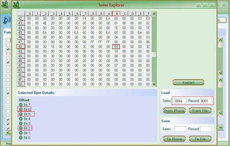

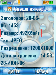

Делаем фотографии еще лучше, на V3x
Всем привет!!! :)
Поднимался такой вопрос в теме V3x и E770V, что чем фотографии на телефоне размером меньше, тем они хуже.
У меня фотографии на V3x были размером примерно 200-250кб. И вот нашелся ответ: чтобы размер фото стал больше, для этого нам надо изменить через программу "LeaderGL FlexEditor" ,

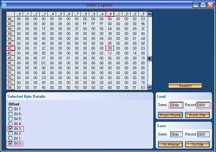

seem 004e_0001, offset 4CB (4С слева и сверху В), Bit 0 и 3, Wert 09 (изменение внутри ячейки)
Как это сделать ?
Вводим 004e_0001 и нажимаем "From Phone":
Находим offset 4CB (4С слева и сверху В), Bit 0 и 3, Wert 09 (изменение внутри ячейки)
seem 004e_0001, offset 48B, Bit bit 2, 5 и 6, Wert 64
Размер фотографий у меня стал 300-400кб. Качество фотографий улучшилось, видео перестало тормозить :)
Все это проверено на моем телефоне V3x, за другие телефоны ничего сказать не могу.
Добавляю seem 004e_0001 для тел. V3x
Прикрепленный файл 004e_0001_с_увеличенным_размером_фоток.rar   ( 936 байт ) Кол-во скачиваний: 3540
Написала "olulik"

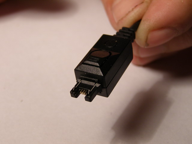

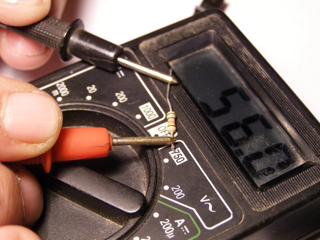

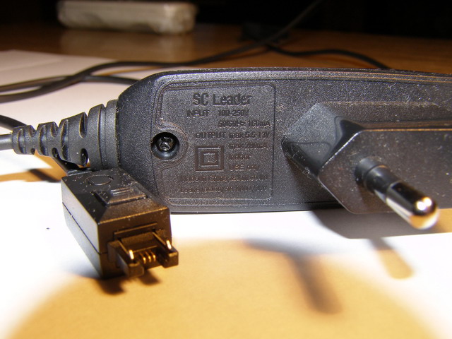

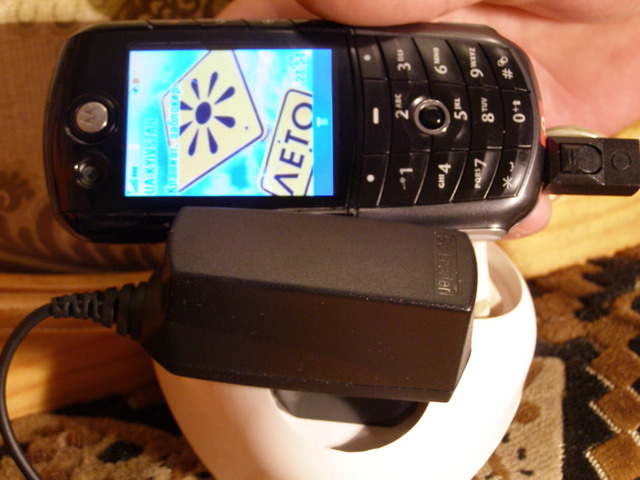

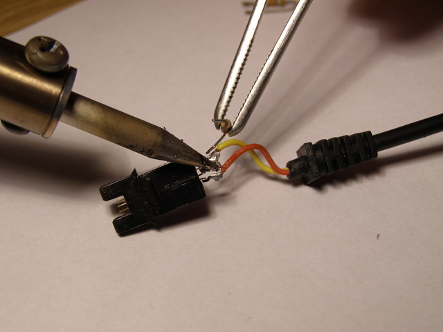

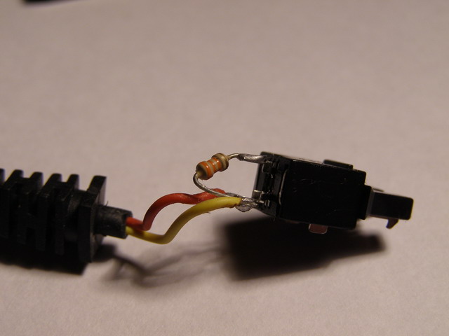

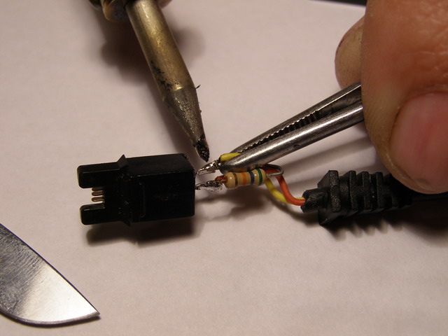

Краткий мануал по переделке не родной зарядки для E1000
Вот решил написать краткий мануал по переделке не родной зарядки для E1000.
Чаще всего, если вы купили этот телефон не в магазине, а где-нибудь на радиорынке (как я), то вам могут продать телефон с не родной зарядкой, при этом продавец вас уверит, что телефон всегда выключается при зарядке, типо так и задуманно было производителями :) Но я то ведь не в первый раз общаюсь с моторолами, поэтому сразу понял, что это не спроста.
На форуме узнал, что для E1000 нужна родная зарядка - но у меня в городе таковой не оказалось. Побродив еще немного по форуму все таки наткнулся на пост Vitalis333'а, в котором он написал, что для того чтобы при зарядке телефон не выключался, надо в зарядном устройстве заменить резистор на другой, с сопротивлением, примерно, 54КОм.
Я решил проделать это с зарядкой, которая у меня осталась от E398 - и все получилось!!!

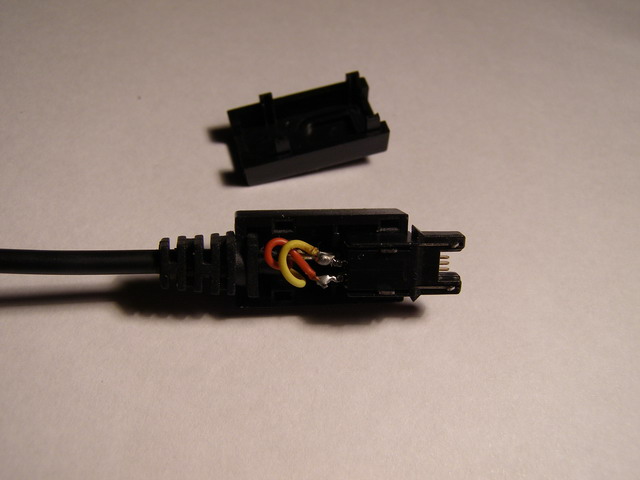

Теперь я вам поподробнее расскажу, как это делается. Проделывал это на неродной зарядке, которую мне продали вместе с телефоном.
Вот сама зарядка
Разбираем штекер
вот резистор, который, по умолчанию, впаян в штекер
вот его сопротивление (32.9 КОм)
Выпаяваем этот резистор
Берем новый резистор с сопротивлением, которое нам подойдет (56 КОм)
и припаяваем его на место старого
Укладываем все это на место
и закрываем (снаружи изменений и не видно даже, что не скажешь о родной зарядке от E398, там все так заклеено и залито, что обратно все также аккуратно собрать у вас не получится :) )
Ниже видно, что получилось в результате - усе работает clap;applo
P.S. замечен только одна фича после такой переделки - при зарядке телефона не гаснет его экран, почему я не понял, но мне это никаких неудобств не доставляет, я доволен :)
Написал: Leolik

Активирование EMS в телефоне V3x
Включаем следующим образом:
в программе "LeaderGL_FlexEditor", в меню "Struments"запускаем "Seem Explorer",предварительно подключив телефон в режиме "NORMAL MODE".
В окне "Seem Explorer",справа под кнопкой "Restart",в поле Seem: вводим значение 0032,а в поле Record: значение 0001.
Затем чуть ниже нажимаем кнопку "From Phone" и перед вами откроется набор чисел в котором нам нужно исправит всего одно из них, а исправляем следующее:
на пересечении чисел слева " 9 ",сверху " Е ",скорее всего будет стоять значение " 1D ".Что бы там ни стояло,кликаем мышкой на этом числе и ставим значение "1C".
Дальше справа внизу,жмем кнопку "To Phone"перезагружаем и радуемся появившемся у нас EMS.
Так-как в нашем V3X откровенно-убогие EMS-иконки,то я постарался и выдрал намного симпатичнее и веселее из Е398.
У кого был этот телефон, тот знает, у кого не было,внизу выкладываю архив который нужно расспаковать и с помощью того же "LeaderGL FlexEditor","P2kCommander" или "moto4lin",копирум эти файлы на диск " а/mobile ",в папку "picture" и что бы они не отбражались в общей папке картинки,выставляем на EMS-файлы атрибут "скрытый".
Вопрос: А как эту самую EMS отправлять?
Ответ: Меню > сообщения > новое сообщение > параметр. > вставка > изображение :)
Написал: "Chellenger"

Вливать в тело с помошью "LeaderGL_FlexEditor" - Seem Explorer!!! Иначе у вас возникнут неприятности...

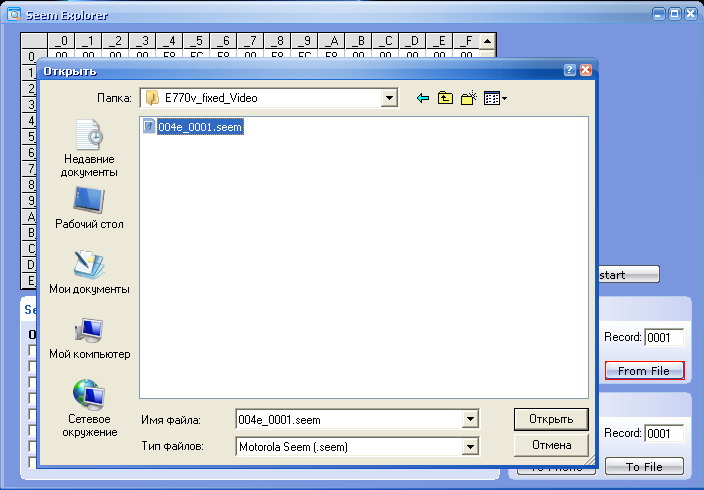

Как закачать SEEM в телефон? ((с) Фристайлер)
Далее нажимаем "From File" и указываем путь к симу с фиксом видео:
И наконец нажимаем "To Phone" и перегружаем телефон (Restart)

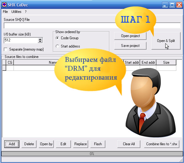

Выкладываю подробный мануал в картинках по созданию ДРМ.
Это не сложно.
Дерзайте! :)
В мануале после 3го шага есть ошибка,случайно впихнул картинку с пятого шага.Чтоб не путаться, выделите ее и удалите.

Кто нибудь сталкивался с такой проблемой? Поставил на днях монстр, затем залил русский LP. Теперь СМСки содержащие русский текст доходят пустыми, цифры и англ. буквы доходят без проблем. Пробывал заменить LP, заливал несколько вариантов, но СМСки на русском языке также приходят пустыми.
Для этого в программе P2KTools3, в скрытых настройках, включаем юникод.
У меня пропадают иконки в Меню, при наведении на них курсора.
Вероятнее всего у Вас включена анимация в Меню. Для того, что-бы отключить ее в телефоне нужно в НАСТРОЙКА-ОСНОВНАЯ НАСТРОЙКА-АНИМАЦИЯ, установить ВЫКЛ. Если такого пункта в меню нету, то запускаете P2KTools, выбираете Other Features-Other, считываете настройки телефона кнопкой GET в нижней части окна, и ставите галочку на Settings>Initial Setup>Animation. После этого нажимаем кнопку SET в нижней части окна для того, что бы применить сделанные изменения и кнопкой RESTART перезапускаем телефон.
(НА): в начале СМС, как убрать?
Если не хочется каждый раз отправляя смс, посылать адресата (НА), правим следующий сим:
Через программу LeaderGL FlexEditor:
SEEM 0032_0001 OFFSET 73
BIT 6 (FW:) In subject when forward a message (1 on, 0 off)

Поставил прошивку от V980, пропала блокировка клавиатуры. Как восстановить ?
Правим (0032_0001) "2" слева и "9" сверху, ставим значение (3F).
Блокируется нажатием и удержанием кнопки «*».
Снимается блокировка нажатием "Меню" потом «*».
При смене сим-карты, у меня удаляются смс-ки.
Для этого нужно через программу LeaderGL FlexEditor в симе 004А_0001 исправить следуещее:
на пересечении чисел 17 слева и 3 сверху,нужно поставить значение 00.

Переключить текущий стиль вызова на "вибро" и обратно клавишой '#'  Как ?
seem 004a_0001 offset 1B7
01 = soft
02 = vibrate
03 = vibe & ring
04 = silent
05 = vibe&ring

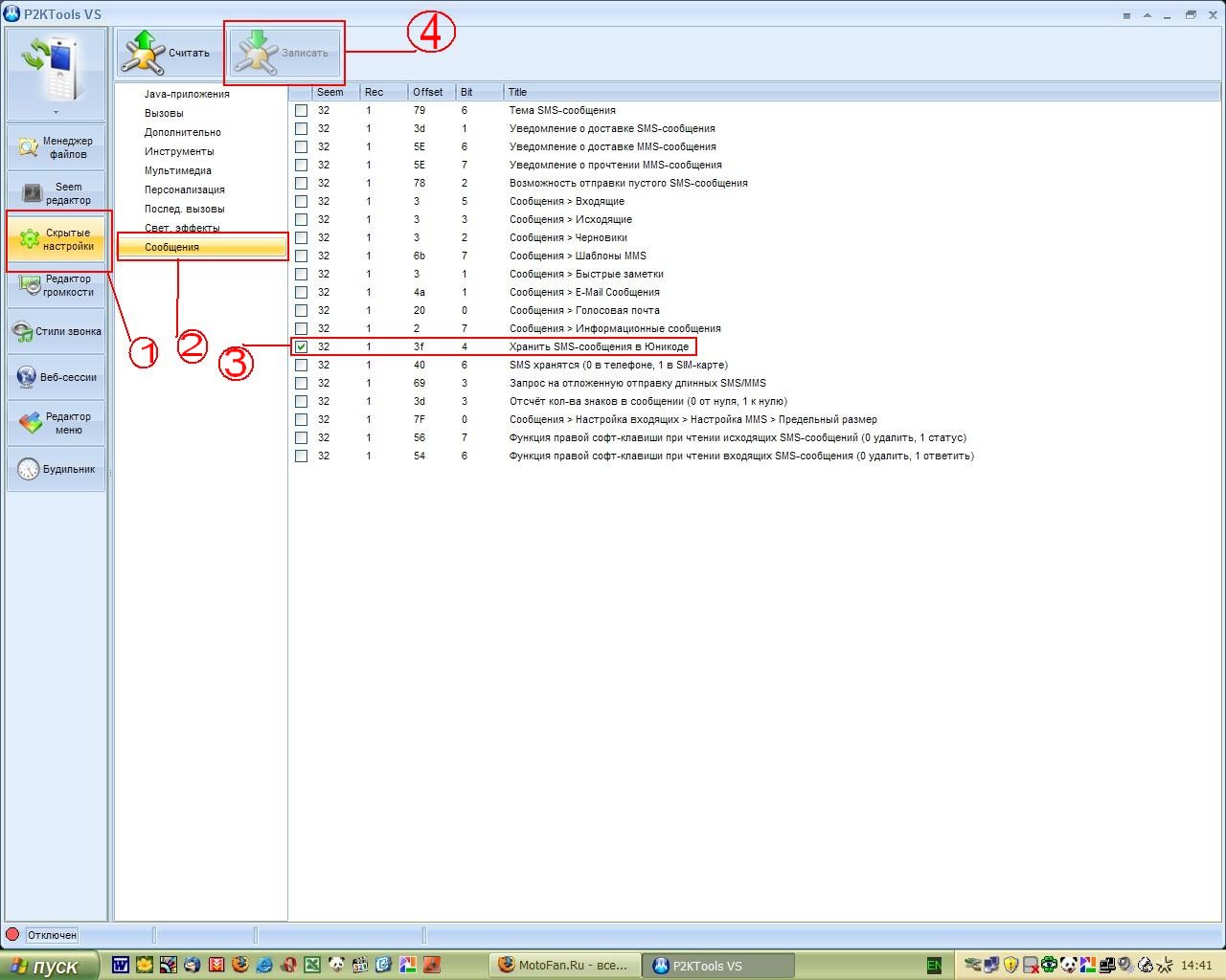

SMS сохраняются на телефон, а не на СИМ карте, где-то здесь уже читал, что можно это через Seem подправить.
Seem 0032_0001, offset 40, Bit 6, Wert 7a, изменив на 01 сохранение на телефон.
Или:
Через программу "LeaderGL FlexEditor" выбираем свою модель, далее сохраняем свой seem 0032_0001, далее Phone > Load Flex from phone и в Functions List (слева колонка) ищем Save SMS to the SIM Memory (или чуть по-другому) и убираем оттуда галочку, далее Phone > Save Flex to phone и Restart.
Пропала правая софт-клавиша, она работает, но на дисплее ее не видно :(
Через программу "LeaderGL FlexEditor" в Functions List убераем галочку с Modify Left and Right Buttons

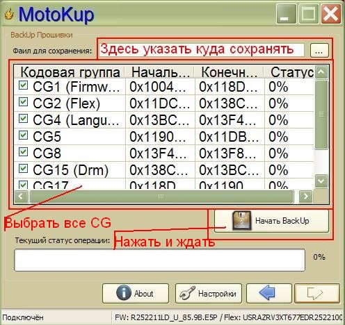

Какой программой можно сделать Backup ?
Можно через программу MotoKup02, только учтите, что проценты статуса по кодовым группам не 100%, но это нормально, просто дождись надписи: "Backup Done".

Восстановление трупа после no_RSA на телефонах V3x и Е770
Внимание!!! Если вы не знаете что такое RSA, то воздержитесь от экспериментов.
Такое может случится, если телефон прошивался Random's Developments Flash&backup или версия бута не совпадает, телефон может вообще не включаться, т.е полный труп, не входит во флеш режим.
Для этого вышла новая версия Bezols's P2KTools от BeZ
Теперь в ней имеется функционал аналогичный GOT, только конечно не весь, а лишь малая часть, но эта часть кое-что может сделать smile.gif , а именно, восстановить Ваш телефон, если он был жестоко убит, и определяется компом как S Blank ... только через Test Point.
Телефон можно так убить в двух случаях:
1. неправильно применен алгоритм снятия RSA
2. неправильно применен патч
В принципе, когда телефон в бланке и определяется только через ТП, mk могут помочь либо платный GОТ, либо ломаные P2KEasyTools или MSTools.
Но мне платить за GOT влом, а другие 2 программы не захотели работать с моим телом в такой ситуации sad.gif
Эта версия должна представлять особый интерес владельцам V3x и E770.
Эта версия может работать с указанными телефонами, когда они находятся в Blank-режиме.
На данный момент возможно следующее для V3x и E770:
1. функция снятия RSA либо в автоматическом режиме (программа все сама скачивает. патчит, закачивает), либо в ручном (необходимо заранее скачать boot и CG1, указать программе месторасположение этих файлов, программа пропатчит CG1, после чего необходимо самим залить CG1 в телефон);
2. функция Clear MEM_MAP - если телефон не включается, и определяется компьютером только с использованием TestPoint (как S Blank Rainbow POG), то данная функция поможет Вам оживить телефон. Такое может произойти, например, если некорректно снята RSA, либо некорректно применен патч, либо вообще в прошивку внесены какие-то странные изменения.
После применения этой функции телефон должен будет определяться компьютером как S Flash Rainbow POG, телефон сможет загрузить только boot, и на экране отобразиться MEM_MAP Blank. Servise required. После чего можно спокойно прошить телефон любой программой и прошивкой для Вашего телефона.
3. Можно слить boot и pds (через TP) и так же их залить в телефон.
4. Можно слить и залить участок памяти по адресам не выше 0x12000000 (только через TestPoint)
Repair PDS для V3x и E770 - Это уже может делать прога!
Маленькая инструкция для случая, если телефон в бланке и определяется только через ТП, то:
1. подключит его к компу через ТП
2. запустить прогу, переключиться во Flash режим, выбрать модуль Repair Rainbow POG и увидеть внизу, в статусной строке надпись S Blank Rainbow POG
3. Нажать кнопку "Записать лоадер"
4. Нажать кнопку "Clear MEM_MAP"
5. после этого вынуть батарейку, вставить батарейку, телефон загрузит бут, на экране напишет MEM_MAP Blank. Servise required. После этого телефон станет определяться компьютером как S Flash .., т.е. обычный флеш-режим..
6. ВсЕ!!! Теперь можно шить тело, оно ОЖИЛО!!!

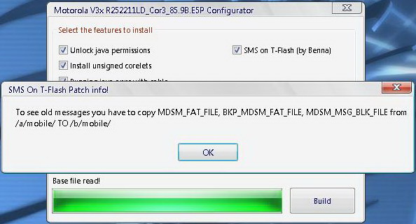

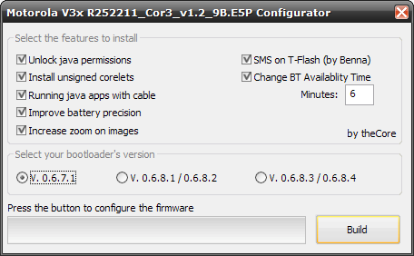

Установка R252211LD_Cor3_E5P со снятым RSA и патчами на прошивку R252211LD_U_85.9B.E5P на V3x
ВНИМАНИЕ !!! TheCore обновил свой конфигуратор и теперь доступен еще один патч и 2 бута.
1). Качаем данный архив от theCore
Внутри находится 2 файла:
1-й - Cor3.data - это собственно сам Рефлеш CG1, над которым нужно производить махинации с патченьем;
2-й - Cor3FWConfig.exe - конфигуратор, позволяющий установить определенные патчи.
2). Запускаем Cor3FWConfig.exe
3). Выбираем нужные вам патчи и Bootloader:
- Unlock java permission (Открыть доступ к файловой системе из java)
- Install unsigned corelets (Установка неподписанных корелетов)
- Running java apps with cable (Запуск java с подключенным кабелем)
- Increase zoom on images (Увеличение зума на картинках)
- Sms on Transflash by Benna (Сохранение Sms на флешкарту)
- Improve battery precision
- Change BT Availablity Time
4). Перед нами появляется предупреждение: чтобы просмотреть старые сообщения необходимо скопировать файлы mdsm_file, MDSM_MSG_BLK_FILE, MDSM_FAT_FILE находящиеся по адресу /a/mobile/ на флешкарту по адресу /b/mobile/))
5). Нажимаем Build в папке с программой создастся рефлеш со снятым RSA и в зависимости от установленных галочек, патчами.
написал: "shamanicus"
