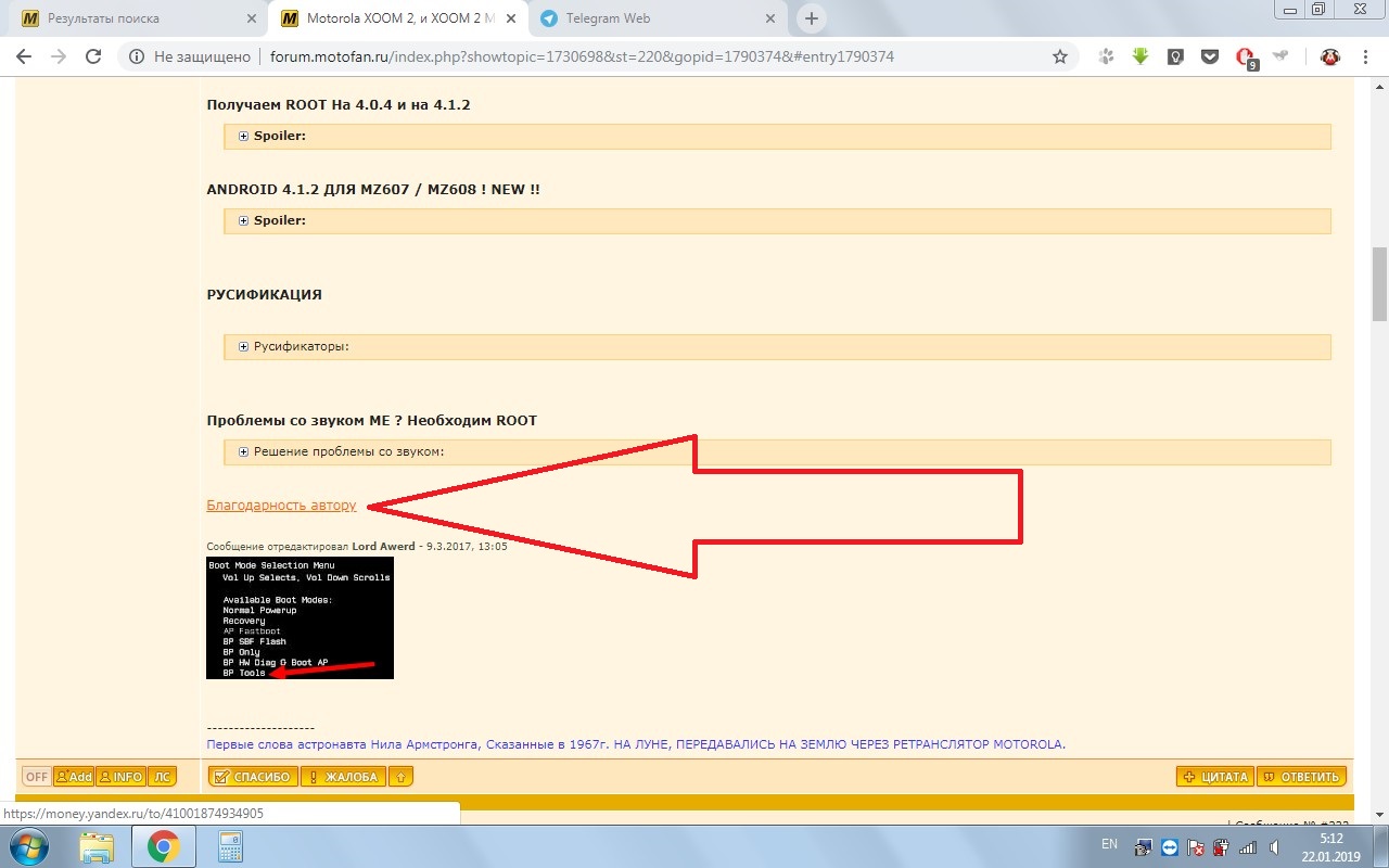

7. Устройство перезагрузится и выдаст сообщение об ошибке "CustomerID error, Contact Dealer..." Не пугаемся так и должно быть.
Перезагружаем устройство и заходим в boot mode menu.( зажимаем клавиши громкости "+" и "-" и кнопку включения )
качелькой громкости "-" выбираем пункт BP Tools
Запускаем устройство, теперь у нас Verizon ICS 4.0.4 for mz609. и это значит что мы можем включить Wi-Fi, зайти в настройки и проверить обновления, и получить 4.1.2 :-)
