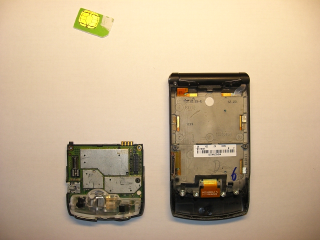

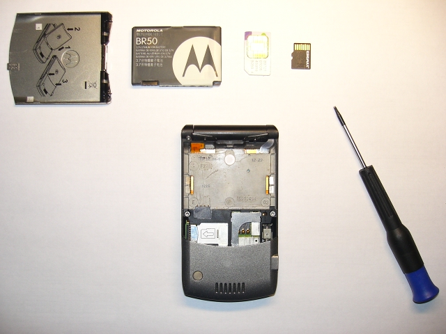

1. Необходимо разобрать V3i (очень аккуратно).
Для этого потребуется отвертка T6.

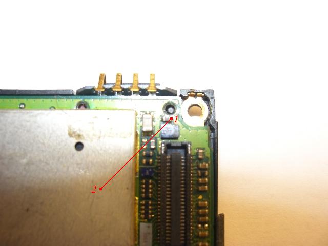

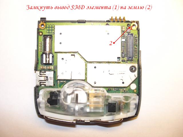

Методика ТП:

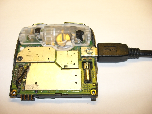

1) Замыкаем вывод SMD элемента (1) на землю (2);
2) Подключаем mini USB;

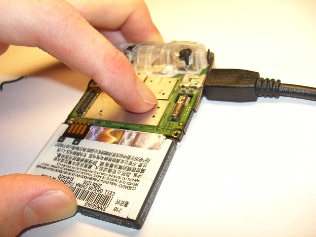

3) Подключаем аккумулятор;

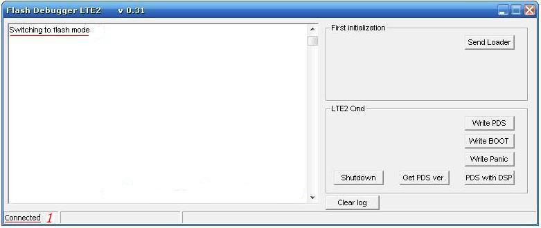

4) Удостоверьтесь, что телефон находится в режиме "S blank" с помощью Flash&Backup (вкладка FLASH-терминал, команда ENUM; если ТП сделан правильно Flash&Backup напишет "ENUM = SBLANK");
5) Снимаем проводок.
Не отключая аккумулятор переходим к пункту №3.

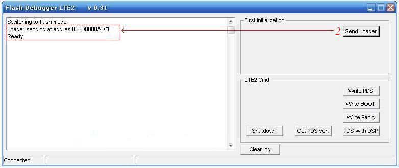

ramldr2_0.31 пишет connected;
2) Нажимаем кнопку Send loader, ramldr должен написать Ready;

Привет а замыкать надо на корпус и конденсатор?

Цитата(chandler @ Сегодня, 17:02)
* замыкать надо на корпус и конденсатор?
Да, как на картинке в 1 посте.

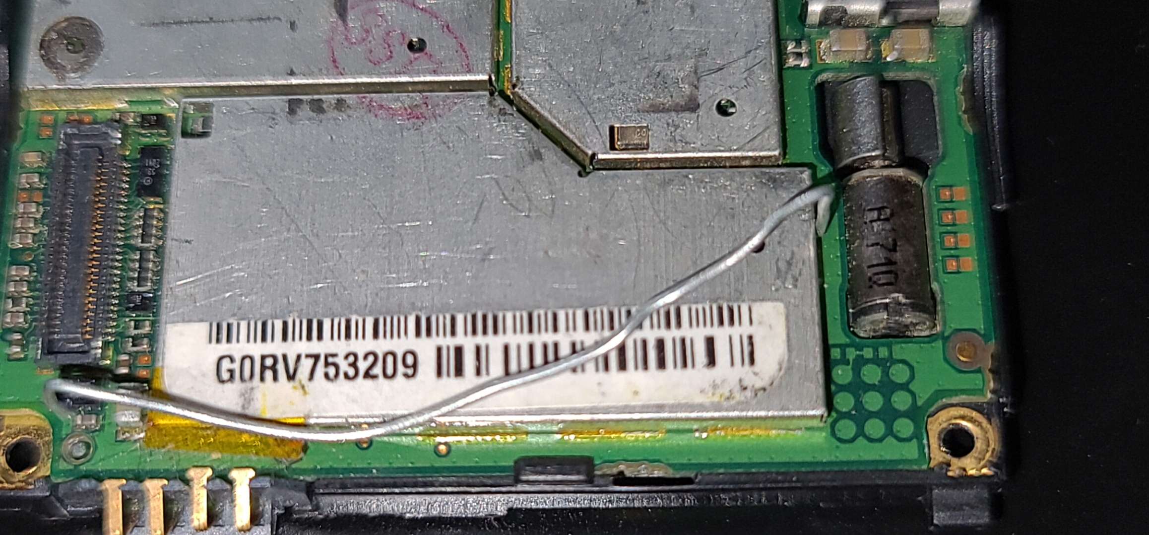

Ник немогу перейти в режим SBLANK.Я уже проводок припаял к конденсатору и на землю,всеравно непереходит в SBLANK.Што может быть?

Не могет такого быть я просто проволочку накидываю и все пучком уж полдюжины точно сделал :-)

Тоже самое. Конденсатор и разъем коннектора это одна линия.
