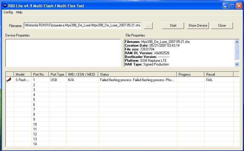

В общем с первого разу ничего не удалось, вышла вот такая ошибка, это при попытке не понижать бут, а сразу шить прошивку с описанием, которое выкладывал выше
Телефон при этом по-прежнему работает

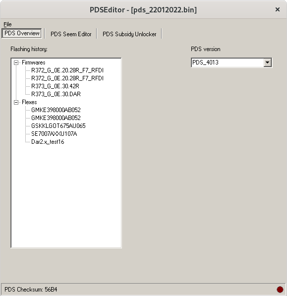

Не знаю правильно или нет, но похоже вот PDS, который я снял после прошивки.
И такой вопрос, понижение бута и прошивка прошли успешно, всё выполнил по инструкции. Проверил вроде всё работает кроме одного! Когда мне звонят, загорается на теле белый экран и у вызывающего идёт что "Абонент не абонент". В это время на трубе мото связь потеряна, через секунду буквально связь возвращается, но получается, что до меня теперь не дозвониться, типа какой-то переадресации установлено или что-то такое, пока не разобрался. С трубы мото я звоню нормально.
Добавлено позже (22.1.2022, 15:23):
PDS

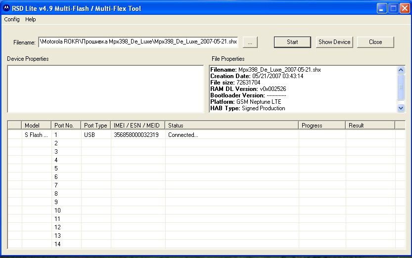

* В общем с первого разу ничего не удалось, вышла вот такая ошибка, это при попытке не понижать бут, а сразу шить прошивку с описанием, которое выкладывал выше
Ты через RSD Lite кастомный монстрпак пытался зашить сперва что ли? Естественно там будет такая ошибка, там же подписи всякие проверяются. Шить нужно было через FlashBackup 3 которым снимал BackUp, через RSD Lite на ROKR E1 прошиваются только официальные стоковые прошивки. Тогда бы и в пером шаге всё было нормально smile.gif

*PDS
Спасибо, посмотрел PDS и похоже что это действительно ROKR E1 китайцы восстановили, а не платку от E398. Если бы эта была платка от E398, то в истории прошивок была бы релизная R372-я платформа, а не только RFDI. Чего нет, значит плата внутри этого ROKR E1 оригинальная. Для сравнения справа история прошивок моего заведомо оригинального ROKR E1:

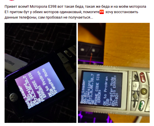

Кстати, я тут недавно поднял человеку два аппарата убитых софтово -- Motorola E398 и Motorola ROKR E1, у которых был бут 0A.02 и которые были прошиты 79'ой прошвкой, с которой трудно слезть: Слезаем с 79 прошивки на R373 с бутом 0A02
Как они в таком состоянии оказались -- неизвестно. Кроме того белый, тот что ROKR E1, каким-то образом умудрились ещё и залочить. ROKR E1 запустился после прошвки обычной стоковой прошивки 79R через RSD Lite, а вот E398 что-то не захотел так делать. Описанный способ слезания с 79R по ссылке выше больно заморочен и предназначен для сохранения оригинального бута, но я решил понизить его до 07.D0, чтобы была возможность слить PDS и полный Full 32 MB BackUp. За лок на 79R отвечает бут и если в 0A.02 такая проверка существует, то в 07.D0 её просто нет, поэтому проблемы с привыканием к 79R тоже обходятся понижением версии бута.
После процедуры понижения бута до 07.D0 и прошивки кастомного монстрпака Dream A Reality 2.x Test 16 оба аппарата включились и заработали, ROKR E1 пришлось ещё дополнительно разлочить с помощью Flash&Backup 3.
И теперь самое интересное, телефон этот пытались восстановить многие мастера, шили всякими реаниматорами, 42_for_all, ковырялись в нём RepStudio Demo и т. д., все эти методы опасны и в большинстве случаев приводят к утере оригинальных калибровок PDS, однако похоже что бут 0A.02 отпинывал попытки восстановить телефон кустарными методами и спас оригинальный PDS на обоих телефонах, человеку очень сильно повезло. После понижения бута до 07.D0 оригинальные калибровки были слиты и сохранены, теперь можно не боятся убить телефон какой-нибудь перепрошивкой.
Восстановление этих телефонов осуществлялось удалённо (через AnyDesk) под Windows 10 с установленным Oracle VM VirtualBox в котором был установлен Windows XP SP3. Для восстановления использовались программы RSD Lite 3.8 и Flash&Backup 3.0.9
