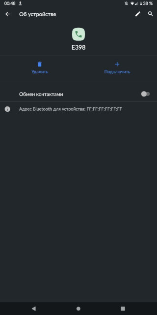

Чтобы узнать свой BD_ADDR понадобится ещё один девайс, современный смартфон на Android вполне себе подойдёт. Просто сопрягаем ваш E398 или ROKR E1 и Android-смартфон и смотрим его адрес в настройках. Если у вас нет Android-смартфона или другого телефона, который может показывать BD_ADDR найденных Bluetooth-устройств, то на E398/ROKR E1 можно использовать следующий трюк: задать имя устройство пробелом, чтобы оно было пустым. Тогда телефон при поиске будет определятся не своим именем, а просто адресом. Однако, этот трюк может не сработать и некоторые девайсы не определяют E398 с таким именем.

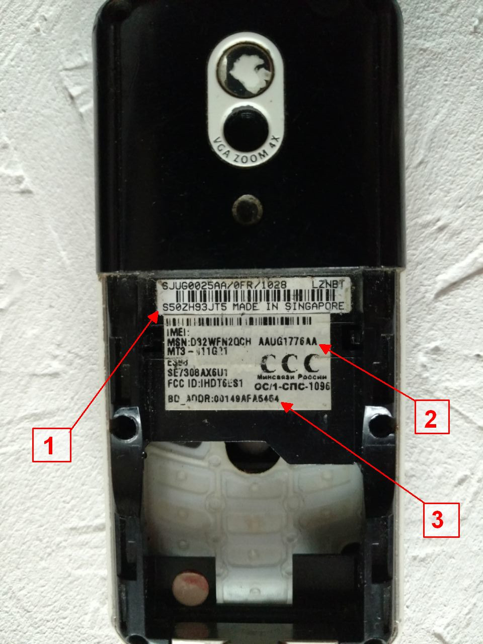

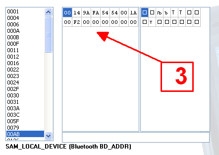

Если BD_ADDR вашего телефона забит нолями (FF:FF:FF:FF:FF:FF) как на левом скриншоте выше, то к большому сожалению PDS у вас точно не является оригинальным. А вот если BD_ADDR у вас примерно такой как на правой фотографии, то с большей вероятностью PDS является оригинальным. А если этот адрес ещё и совпадает с таковым на наклейке под аккумулятором или на коробке телефона, то вероятность оригинальности PDS увеличивается практически до 100%.
А вот дальше начинается куча различных нюансов и подводных камней. У купленных с рук б/у телефонов часто оригинальная коробка утеряна, а корпус телефона вероятно меняли и не один раз, наклейки бывают нечитаемыми или стёртыми. Особенно это касается восстановленых (refurbished) телефонов или попросту рефов. Поэтому даже при наличии несовпадений данных в PDS с какими-либо наклейками под аккумулятором с точной уверенностью невозможно сказать, оригинальный PDS у телефона или нет. При этом даже если калибровки неоригинальные и убитые, телефон может самостоятельно перекалиброваться и не испытывать проблем в своей работе.

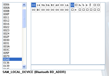

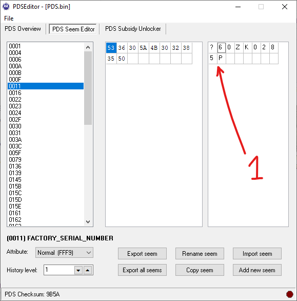

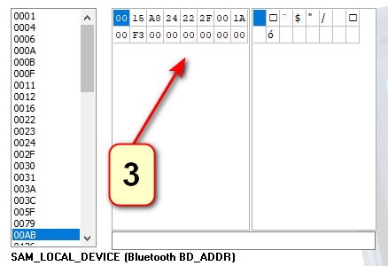

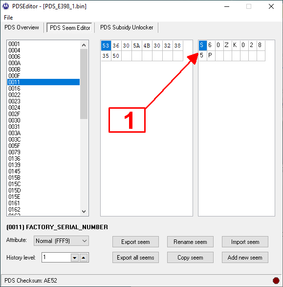

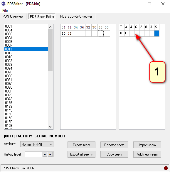

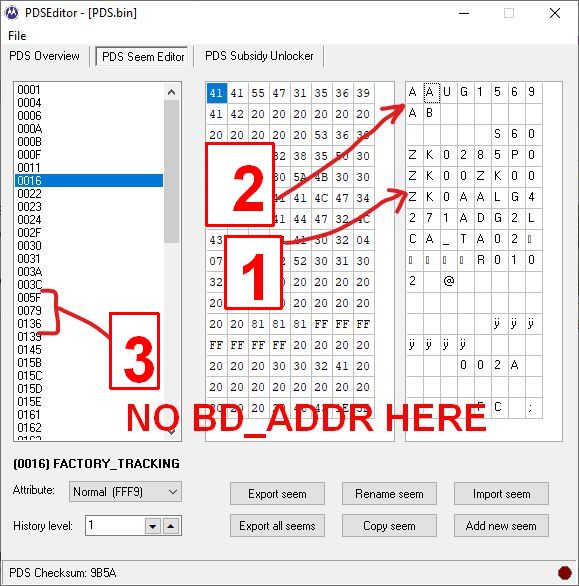

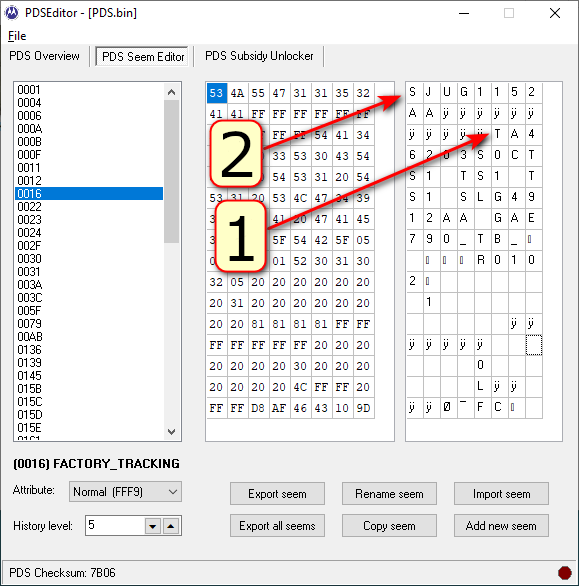

Но на всякий случай я рассмотрю несколько вариантов PDS на E398 и ROKR E1. Для получения данных из PDS и просмотра истории прошивок я использую утилиту "PDS Editor" из комплекта FlashBackup 2.62, а для просмотра адреса BD_ADDR я использую известную всем программу Flash&Backup 3.0.9, к сожалению редакторы PDS в этих программах изобилуют различными багами поэтому приходится пользоваться двумя версиями, но продвинутые пользователи для просмотра своего образа PDS всегда могут воспользоваться обычным HEX-редактором вроде HxD. На вкладке "Other Features" => "PDS Editor" во "Flash&BackUp 3" или на вкладке "PDS Seem Editor" в утилите PDS Editor следует открыть BackUp вашего PDS и обратить внимание на следующие SEEM'ы: 0011 (FACTORY_SERIAL_NUMBER), 0016 (FACTORY_TRACKING) и 00AB (SAM_LOCAL_DEVICE, Bluetooth BD_ADDR). Кроме того в PDS хранится история прошивок, которую иногда тоже интересно посмотреть утилитой "PDS Editor" на вкладке "PDS Overview". Номера IMEI на фотографиях телефонов ниже были стёрты на всякий случай.

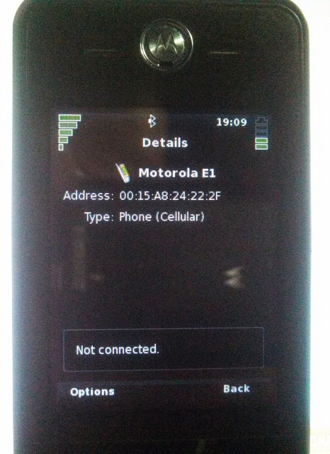

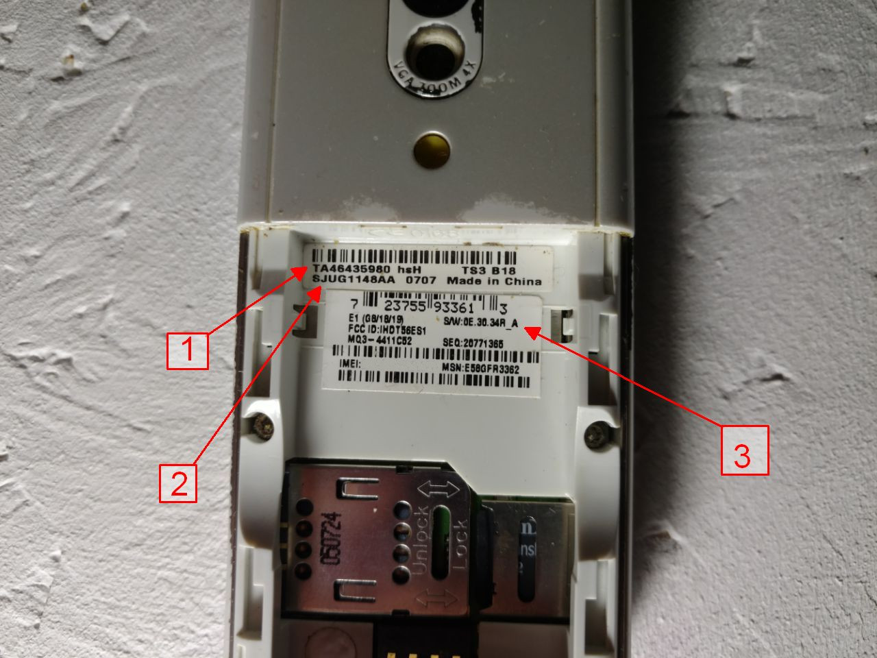

1. Мой оригинальный Motorola ROKR E1 купленый на аукционе Ebay в далёком 2012 году.
Как видно, серийные номера на наклейке телефона и что важно, его BD_ADDR совпадает с тем, что видно в PDS, а в истории прошивок нет ничего подозрительного.
Вердикт: в телефоне оригинальный PDS.

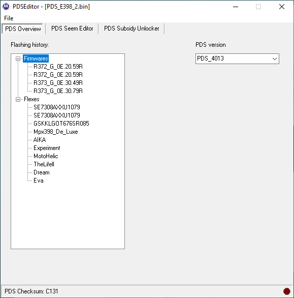

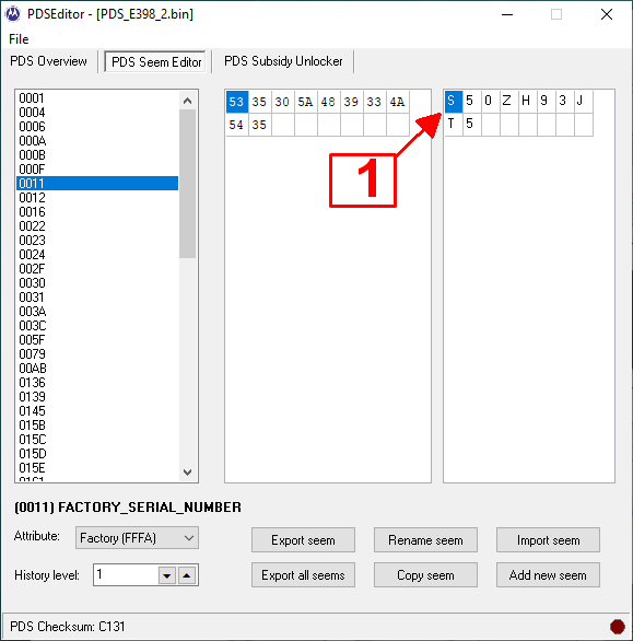

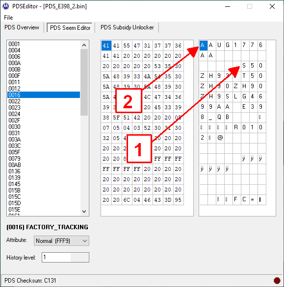

2. Купленный с рук Nordmind'ом оригинальный Motorola E398.

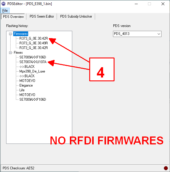

Здесь серийные номера на наклейке телефона под аккумулятором не совпадают с тем, что имеется в PDS. SEEM'а 00AB с адресом Bluetooth нет вовсе, а в истории прошивок присутствует 42_for_all, которая детектируется по совокупности следующих факторов: R372_G_0E.30.42R, SE7007AXXU107A и отсутствие записей заводских RFDI-прошивок.
Вердикт: оригинальный PDS был утерян из-за прошивки 42_for_all.

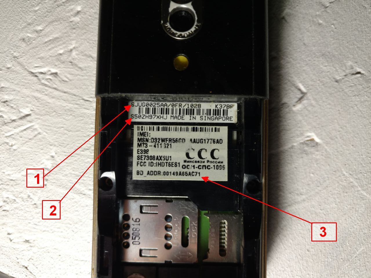

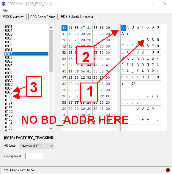

3. Купленный с рук Claus398'ом оригинальный Motorola ROKR E1.
Телефон был приобретён на Ebay, он брендированный американским оператором Cingular. К сожалению на этикетке не обозначен BD_ADDR, но это нормально для некоторых стран. Всё остальное полностью совпадает и сам BD_ADDR в калибровках имеется. Понижение бутлоадера с 07.D0 до 0A.02 и переход на кастомную прошивку выполнены правильно.

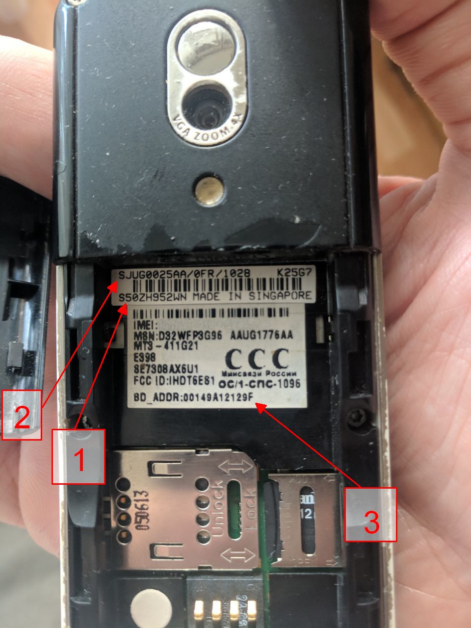

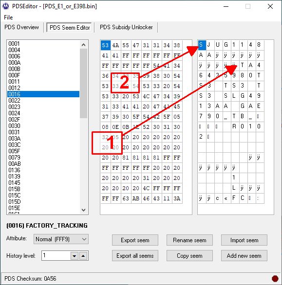

4. Оригинальный Motorola E398, купленный Claus398'ом.
Ситуация аналогична аппарату под номером №2 выше. Телефон был когда-то давно неправильно прошит на 42_for_all, что повлекло за собой потерю калибровок.

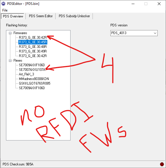

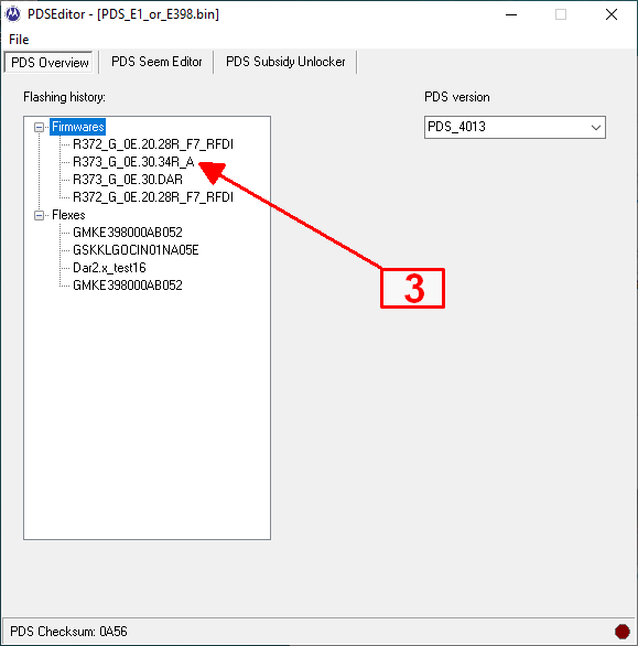

5. Купленный с рук Claus398'ом оригинальный Motorola E398.
Немного смущает отсутствие записей о RFDI-прошивках в PDS, однако другие данные совпадают с этикеткой телефона под аккумулятором.
