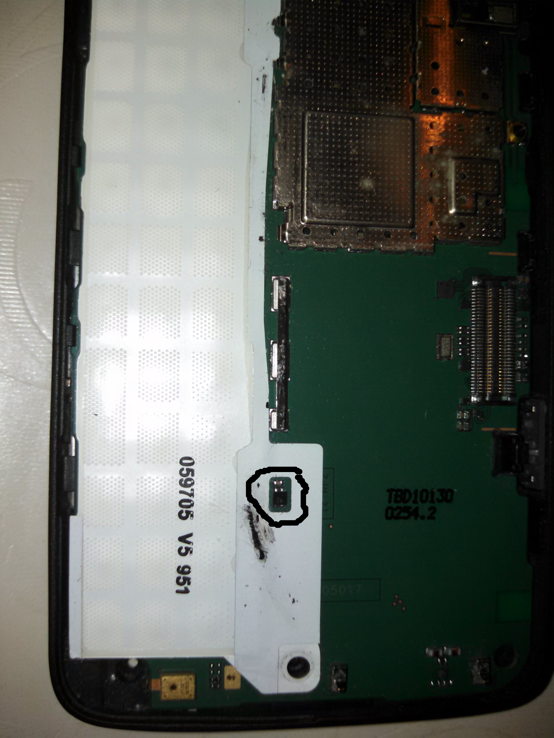

в общем, на плате есть какой-то элемент(геркон?), который реагирует на магнитное поле(при поднесении магнита подсветкв клавы включается), именно он срабатывает не в то время, что нужно. как решить проблему, еще не нашел способа.
Ну так должна же быть и вторая часть системы, собсно сам магнит)

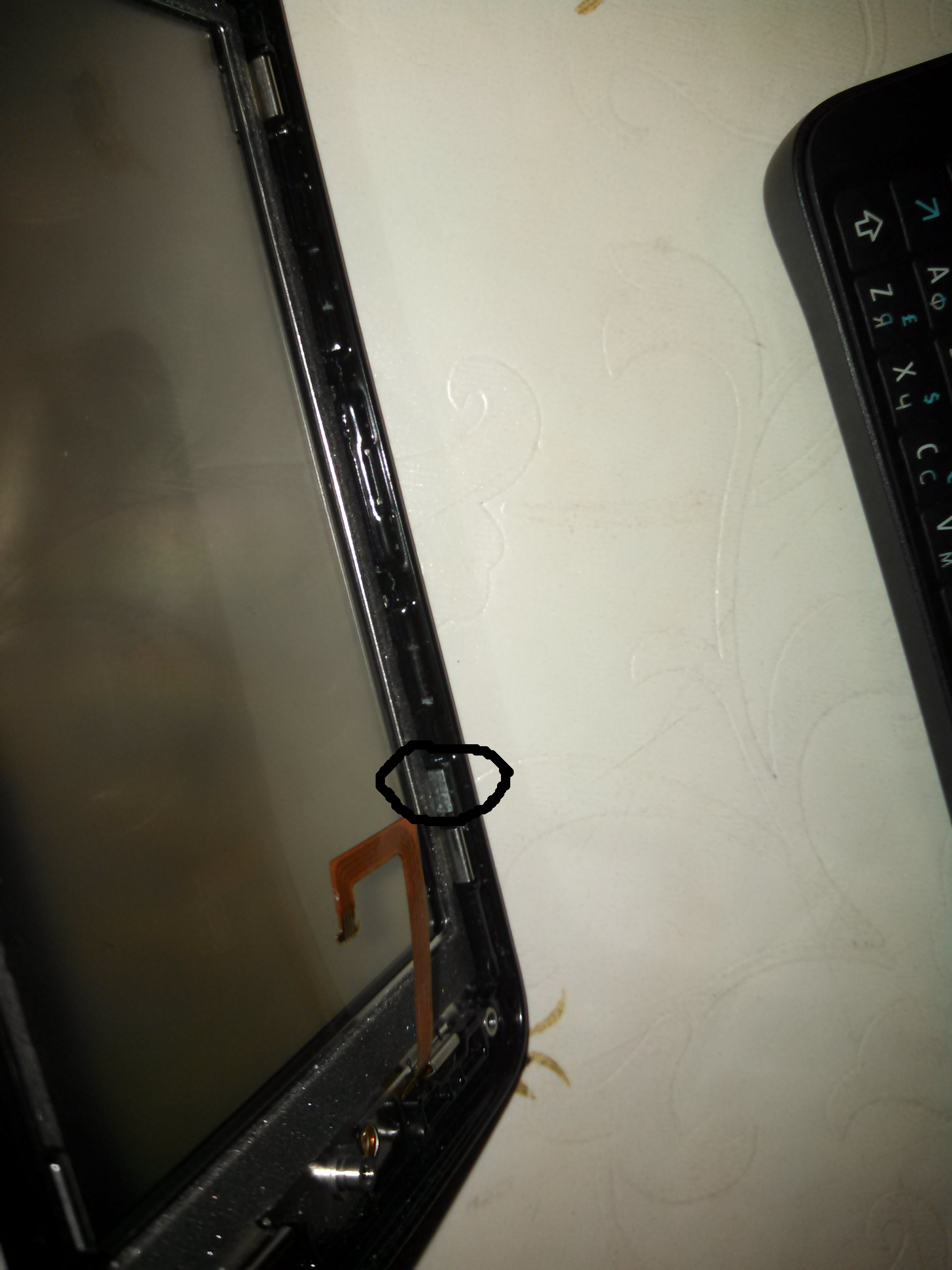

в общем, кода вытаскивал из металлической рамки сенсор, действительно сдвинул магнитик, вмонтированный в эту самую рамку smile.gif всё вернул на места и девайсина заработала как надо. два дня ее, блин, мучил))
