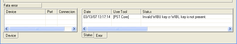

запускаю PST у меня появляется надпись
мб я делаю что то не так ???

Первый раз имеешь дело с небесплатной программой? Там патч нужен. Причем патчатся 6 файлов по очереди. Не закрывай патчер после первого окея, читай, что он спрашивает дальше.

ок .... пропатчил ! всё пошло
