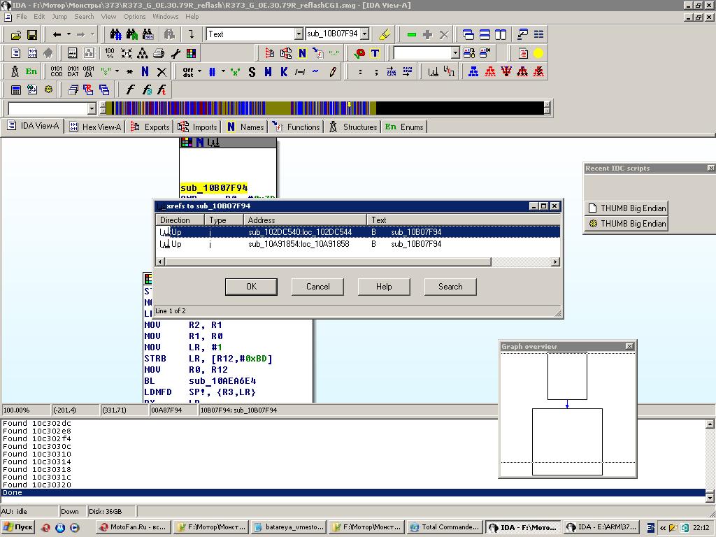

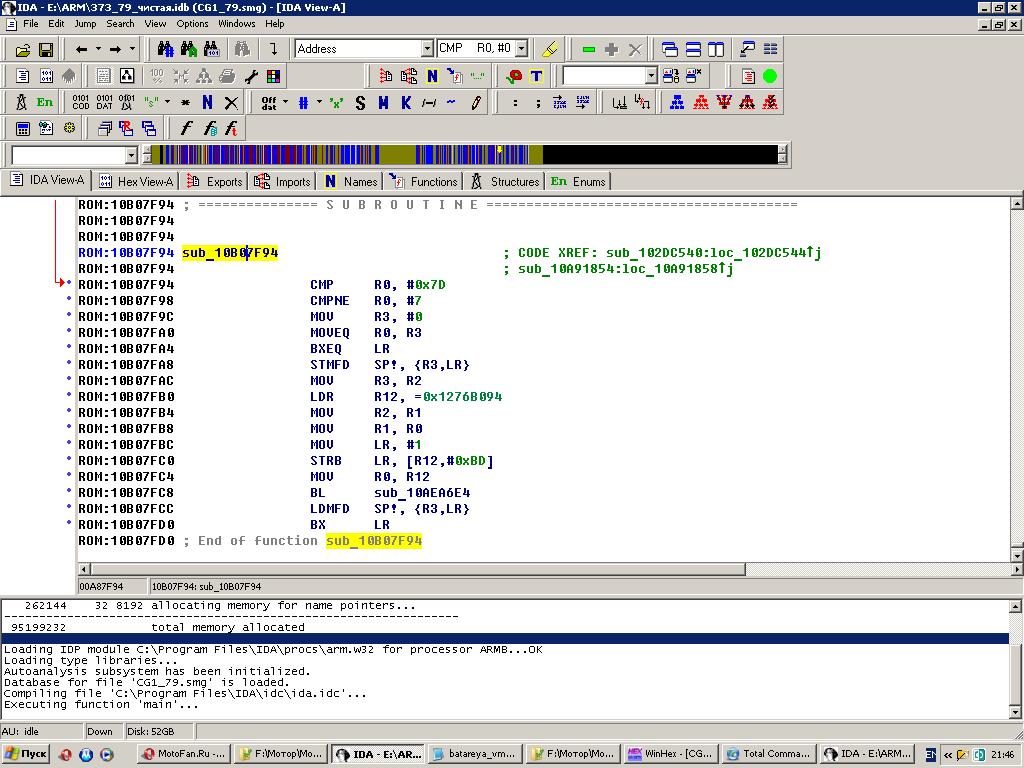

Metalor,
Цитата(GALL @ 10.7.2007, 21:19)
Урок2. Дизассемблирование.
Пожалуй начнем ковырять прошивку. Используем полезную информацию из раздела ”Учимся Дизассемблировать прошивку”.
Первым делом нам надо получить кодовую группу CG1 из самого файла прошивки. Для разложения файла прошивки по кодовым группам используем замечательную программу Flash@Backup 3. Устанавливаем в Активном профиле свою модель телефона, заходим в раздел ”Обработка прошивок” и Выбираем файл. После обработки файла в таблице слева появится расшифровка кодовых групп по начальным и конечным адресам. Запоминаем диапазон адресов для CG1 в Hex-формате Далее сохраняем с расширением SMG. По умолчанию кодовые группы сохранятся в папку программы \Random's Developments\Flash&Backup 3\Backups. Из нашего последнего Backups извлекаем CG1. С ним и будем работать!
Итак, запускаем IDA pro и открываем сам файл *.smg: File-Open….-тип файлов: All files (*.*) – выбираем наш ****.smg. После этого появляется окошко, в котором надо указать тип процессора – Processor type. Наш выбор – ARM processors: ARMB – почти в самом верху списка. Жмём ОК и мподтверждаем изменение типа процессора. Следующее окно – ”Disassembly memory organization”. Здесь-то нам и пригодятся значения диапазона адресов CG1. Заполняем значения:
RAM:
[V] Create RAM Section
RAM Start Adress – 0x03FC0000
RAM Size - 0x40000
ROM:
[V] Create ROM section
ROM start address – начальный адрес CG1
ROM size – ИДА вычисляет сама
Input file
Loading address – начальный адрес CG1
Остальные позиции оставляем в покое и жмем ОК… Идет процесс загрузки файла в базу..Далее нас IDA предупреждает о наличии двух форматов кода: ARM и THUMB и сама предлагает нам способ определения места нахождения кода. Но мы-то не её советами будем пользоваться! ….Жмем 2 раза ОК и ожидаем загрузки списка строк всей прошивки. Что видем перед собой? А мы видем пока ещё нераспознанный закомпилированный код прошивки в виде зеленой полосы на экране. Пора запускать скрипт распознавания ARM и THUMB команд, т.е. собственно сам процесс дизассемблирования. Воспользуемся файлом скрипта THUMB Big Endian.idc из нижнего закрепления. Заходим в меню: File-IDC file и выбираем наш скриптик. Скрипт попросит ввести начальный адрес CG1. вводим в формате: ROM: нач. адрес CG1. Потом конечный адрес CG1: ROM: кон. Адрес CG1. После этого можно заниматься другими делами и не подходить к компьютеру: процесс дизассемблирования длительный, в несколько проходов – вначале идет распознавание кода (бордовые полоски), потом идет инициализация процедур (синие полоски). Потом ещё проход. Окончание процесса полного дизассемблирования можно заметить по слову ”idle” в нижнем левом углу вместо мельтешащих значений адресов. После окончания процесса дизассемблирования сохраняем нашу базу дизасма. Урок второй закончен – мы должны научиться получать на выходе рабочую базу дизассемблированной прошивки. На следующем уроке будем готовить инструментарий к работе по портированию патчей и искать смещения для патч-кодов!
это для начала сделай, потом если будут вопросы -спрашивай smile.gif у тебя прошивка не продизассемблирована
Сообщение отредактировал Джуманджи - 2.10.2008, 14:26
Umka85
сообщение 2.10.2008, 15:24
Сообщений: 712
Регистрация: 13.7.2005
Из: Кузнецк
Пользователь №: 46 099
Модель телефона: Е398, L9, Z6, V6
Прошивка: разные
Рейтинг: 283
Ну во первых у тебя направильно найден адрес на чистой 372.
Сначала найди его правильно. для этого тебе нужно в 373 на этом адресе нажать кнопку "С", hex превратиться в код, ты увидишь на какой адрес ссылается команда BL F741FE61
Далее тыкнуть два раза на этом адресе, скопировать какую нить неизменяющуюся паттерну найти эту же функцию в 372 проше, вернуться на адрес, ссылающийся на него, клавишей "Х" это и будет "1 адрес", который пойдет в твой патч вместо 0031A87A (только из абсолютного адреса нужно будет вернуться на обычный те вычесть "абс. адрес-10080000" через инженерный калькулятор.

Umka85, ещё раз)
Я перешёл на 373_чистой на оффсет 31A87A - там адрес - BL sub_102DC540
Я перешёл на этот адрес - 102DC540. На том адресе было:
sub_102DC540 ; CODE XREF: ROM:102D6E2Ep
ROM:102DC540 ; ROM:102D8EF2p ...
ROM:102DC540 BX PC
ROM:102DC540 ; ---------------------------------------------------------------------------
ROM:102DC542 DCB 0x46 ; F
ROM:102DC543 DCB 0xC0 ; L
ROM:102DC544 ; ---------------------------------------------------------------------------
ROM:102DC544 CODE32
ROM:102DC544
ROM:102DC544 loc_102DC544 ; CODE XREF: sub_102DC540j
ROM:102DC544 B sub_10B07F94
ROM:102DC544 ; End of function sub_102DC540
Следует, что мне нужно перейти на 10B07F94 -
перехожу - выдаёт:
sub_10B07F94 ; CODE XREF: sub_102DC540:loc_102DC544j
ROM:10B07F94 ; sub_10A91854:loc_10A91858j
ROM:10B07F94 CMP R0, #0x7D
ROM:10B07F98 CMPNE R0, #7
ROM:10B07F9C MOV R3, #0
ROM:10B07FA0 MOVEQ R0, R3
ROM:10B07FA4 BXEQ LR
ROM:10B07FA8 STMFD SP!, {R3,LR}
ROM:10B07FAC MOV R3, R2
ROM:10B07FB0 LDR R12, =0x1276B094
ROM:10B07FB4 MOV R2, R1
ROM:10B07FB8 MOV R1, R0
ROM:10B07FBC MOV LR, #1
ROM:10B07FC0 STRB LR, [R12,#0xBD]
ROM:10B07FC4 MOV R0, R12
ROM:10B07FC8 BL sub_10AEA6E4
ROM:10B07FCC LDMFD SP!, {R3,LR}
ROM:10B07FD0 BX LR
ROM:10B07FD0 ; End of function sub_10B07F94
Выделяю sub_10B07F94 (самую верхнюю) - выдаёт - (на скрине)
Что далее?
И объясните пожалуйсто, что адреса, что функции, что комманды, что ссылки на что-либо...
(Извените, что так много вопросов задаю, просто хочется всё понять и добить уже))
Ну все прально, видишь первый адрес тот самый, с которого ты сюда перешел. Можешь тыкнуть на него и вернешься обратно. Но это нам не надо. Ты дожен найти функцию sub_10B07F94 на проше 372
Вот как найдешь сделаешь тоже самое. ида должна будет тебе вывести тоже 2 адреса и первый из них тебе и нужен будет. Далее нажимаешь "Х" на функции sub_102DC540 только в проше 372 и ищешь нужный тебе адрес
