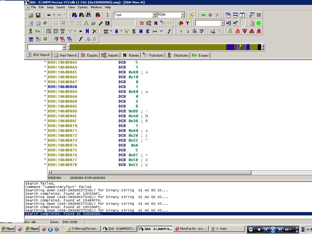

Закрыл "хекс" окно, потом (после недолгих поисковwink.gif) открыл, но оно стало несогласованным с окном "ИДА" (вроде так оно называется), то есть любой переход в окне раньше "ИДА" дублировался в "хекс" окне, а теперь не дублируется. Как это исправить?
сообщение 3.6.2008, 7:59
проще "сфотографировать" ответ Прикрепленное изображение

Выделяю sub_10B07F94 (самую верхнюю) - выдаёт - (на скрине)
Ну все прально, видишь первый адрес тот самый, с которого ты сюда перешел. Можешь тыкнуть на него и вернешься обратно. Но это нам не надо. Ты дожен найти функцию sub_10B07F94 на проше 372
Вот как найдешь сделаешь тоже самое. ида должна будет тебе вывести тоже 2 адреса и первый из них тебе и нужен будет. Далее нажимаешь "Х" на функции sub_102DC540 только в проше 372 и ищешь нужный тебе адрес

Umka85, ида поискала енту функцию по всей CG1 и сказало, что патерн не найден(
Pattern is not found

Я искал по sub_10B07F94 - забил её в поиске по тексту.
Цитата("Umka85")
Нужно искать но тем паттернам, которые не меняються в различных прошах. А лучше всего по строкам отладки, которые поблизости и по ссылкам.
Вот еси бы я знал, что это ваще)
Я не знаю патерны, одинаковые в прошах, и не знаю где расположены и как выглядят строки отладки) привиди пример пожалуйсто, может я пойму) (или на скрине покажи)

Паттерна это строка hex данных и брать её нужно не в этой вкладке (IDA View-A), а во вкладке Hex View-A
вот ставишь курсор на первую строку функции к примеру, переходишь на вкладку Hex View-A копируешь с этого места 6-8 байт, переходишь на 372 прошу, нажимаешь Search > Sequence of Butes ищешь эту паттерну, если много нашел, увеличь колво байт, если ни одной, бери другую паттерну, например с адреса 10B07FB4 и так далее главное BL функции не бери, они всегда разные.
Metalor
сообщение 4.10.2008, 16:54
Сообщений: 309
Регистрация: 23.10.2007
Из: Минск <BEL>
Пользователь №: 151 548
Рейтинг: 114.5
Я забил паттерну во вкладке по хэкс "01 A0 00 03" - там где на вкладке Иды - "MOVEQ R0, R3" (самой первой - где функции)
Нашёл только одну - схожую такую же как и в 373 (более менее похожую по сравнению с остальными) - на скрине
И несколько других - вида - совсем не похожих с 373 (на скрине)
Теперь мне по 1 возвращать назад по функциям?
Правильно ли я ваще нашёл нужную функцию по паттерне?

Metalor, MOVEQ, насколько я помню это арм команды. Нажми alt+g и где написано rom набери 1 и нажми ок и будет режим тумб . чтобы найти функцию я сверху от нее копирую около 16 байт и ищу через бинэдит, ида для меня не очень удобна. Ты бы лучше через бинэдит портировал там все понятно к тому же еще и компилятор есть
Вот это мне ваще параллельно.
Я тебе говорил нужно 6-8 байт а не 4, четыре тока в крайнем случае.
Ты ваще чушь нашел. Ищи по другим паттернам и сравнивай.
