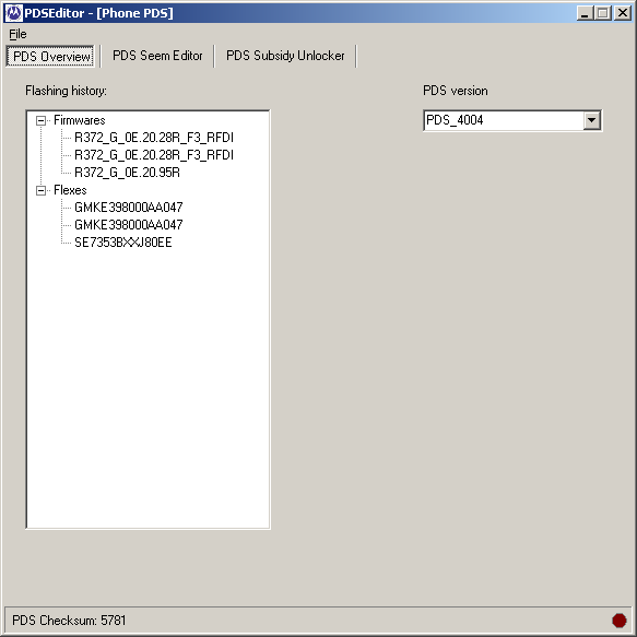

Историю прошивок бы в PDS посмотреть, по типу такой:
Но это трудно сделать из-за высокого бута.
