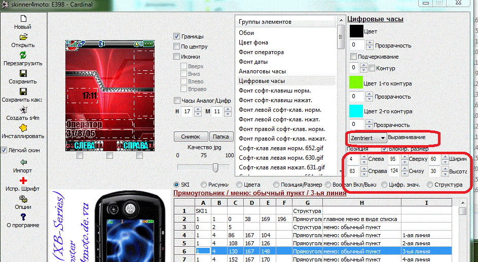

Подскажите пожалуйста, как изменить цвет часов на внешнем дисплее?

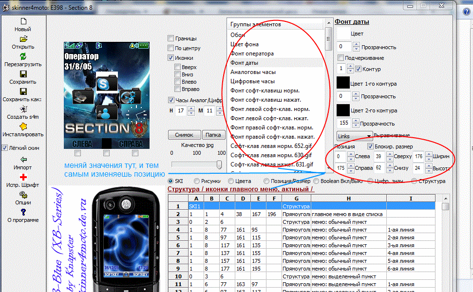

Какие строки отвечают за расположение иконок базовых клавиш на рабочем столе

Переставить под самую сс
сообщение 10.10.2010, 15:29
открываешь скинер4мотоь и регулируешь положение теми пунктами, что я отметил

Какие строки в ски файле отвечают за расположение на раб. столе даты и оператора?
сообщение 12.5.2011, 15:44
Unreal_man,
если тебе нужно передвинуть то смотри на скрине.Прикрепленное изображение
