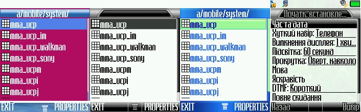

Основные цвета:
Изображение Изображение Изображение Изображение Изображение

Захотелось мне 9 строк в меню, както получилось.<br />Но в яве их осталось примерно 7 и ктому же появился разрыв в несколько пикселей это из-за уменьшения софт полоски по высоте.<br />Прирепляю 4 скриншнота с 3-х разных скинов.
Вопрос можно ли убрать разрыв и если да то как?
Сообщение отредактировал Filyas - 2.9.2007, 15:50
BUILDER
сообщение 2.9.2007, 17:21
Сообщений: 173
Регистрация: 15.12.2005
Из: г.Энгельс Саратовская область
Пользователь №: 62 138
Модель телефона: NOKIA N73 + E398
Прошивка: R373_G_0E.30.49r
Рейтинг: 102.5
Filyas,
Конечно можно тебе надо все среднии части состовного окна (Это относится к подменю) и окно главного меню увеличить на то кол во пикселей на которое уменьшил софт полоски.
Filyas
сообщение 3.9.2007, 20:08
Регистрация: 19.8.2006
Пользователь №: 95 654
Модель телефона: V360
Прошивка: 5AR
Я увеличил, это видно по четвёртому скриншноту там полоса прокрутки прилегает вплотную к софт полоске.Но когда захожу в FileChanger (скриншнот 2), там полоса прокрутки становится меньше на 2 пикселя.
Может етот размер берётся из основного скина т.е. Moto (скриншнот 3), или строго прописан в прошивке.
Сообщение отредактировал Filyas - 3.9.2007, 20:10
