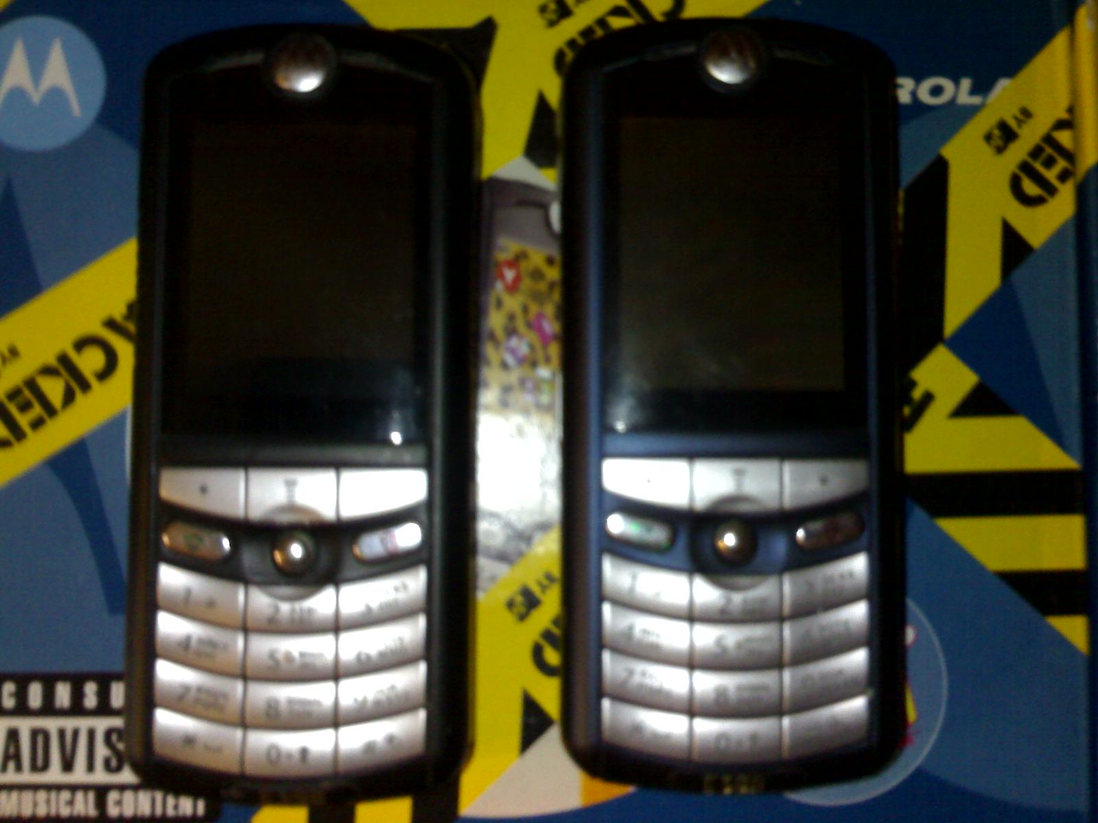

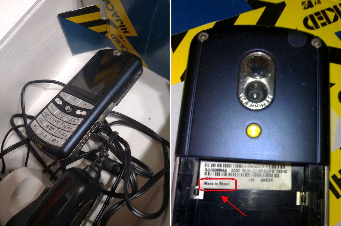

Похоже что этот C698p из солнечной Бразилии не пользовался спросом у тамошних операторов, предлагающих контракт, поэтому некоторые партии С698p отправились на рынок восточной Европы под видом тёмно-синих E398 с гордой надписью "Made in Brazil" и с явно инородным силиконовым чёрным лейблом от обычных E398'ых:

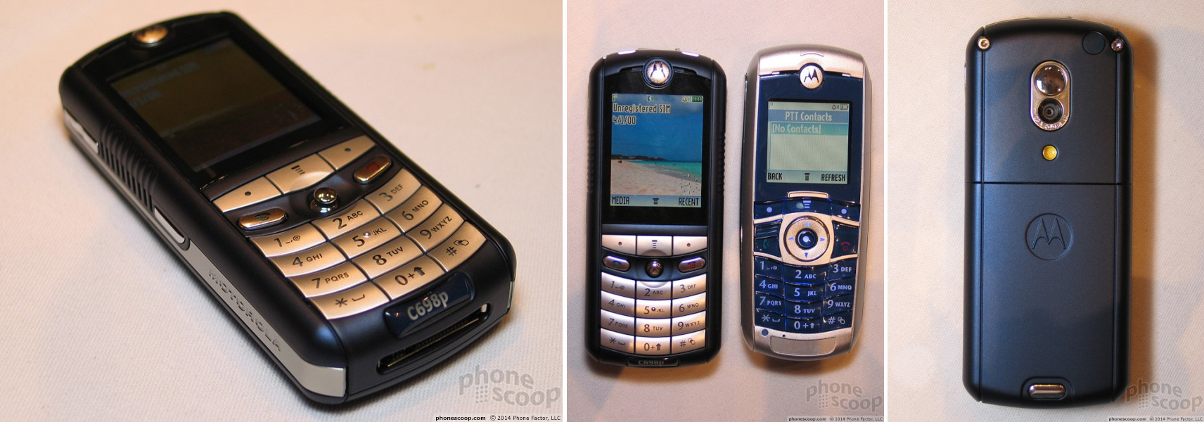

За фотографии спасибо PUNK-398, обладателю такого E398. К сожалению в этом аппарате когда-то давно был убит PDS прошивкой 42_for_all, но было бы забавно увидеть там платформу R3624 в истории прошивок. Для сравнения оригинальный C698p живыми фотографиями и рендером с официального сайта:
