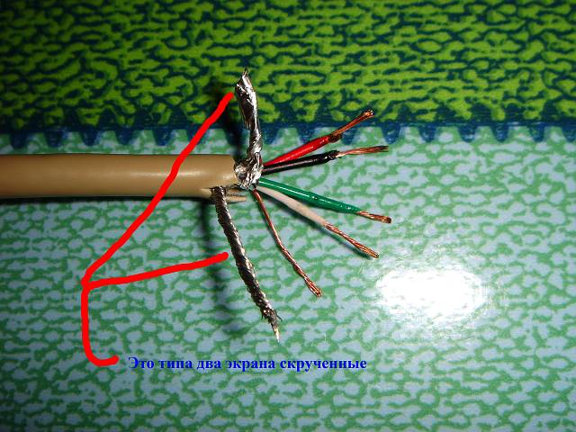

Хотел сделать переходник miniUSB гнездо 3.5 для наушников ( для L6 ).
Я думаю принцип работы гнезда мини усб такой.
Телефон определяет что к нему подключены наушники, проверяя замыкаются ли определённые контакты, то есть, есть ли там на конце динамики. Ещё для обнаружения телефоном наушников нужно спаять специальную схему.
С этим помог DeKo Переходник miniUSB => 3.5мм
Значение проводов в miniUSB обычно такое:
1 pin - красный
2 pin - белый
3 pin - зелёный
4 pin - золотой (обычно не припаян)
5 pin - чёрный
Вот и всё.
Разрезал кабель mini USB вот что увидел.
Сообщение отредактировал Гребенников - 12.4.2007, 19:55

Разрезал кабель mini USB вот что увидел, хотел бы разобраться (что, где, и зачем)!
Два провода точно могу сказать: это питание - Красный "+", Черный "-". Можешь батарейку заряжать (соответственно плюс к плюсу, минус к минусу).
