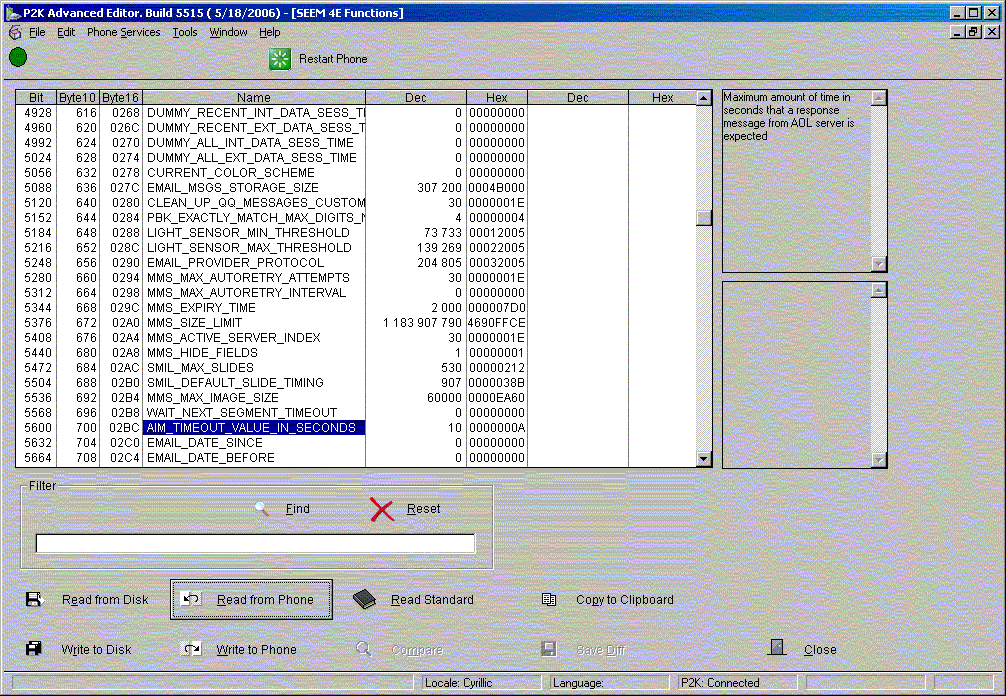

Вариант БЕЗ перепрошивки -
UniMoto: Seem 0x004E byte 0x2BF. Нужно выставить 0A, как на картинке Прикрепленное изображение.
P2KAE: SEEM4E byte 02BC (он НЕПРАВИЛЬНО показан как AIM_TIMEOUT_VALUE_IN_SECONDS). На самом неле это в шестнадцатиричном виде количество цифр номера для сравнения. Надо выставить в 0A Прикрепленное изображение.
