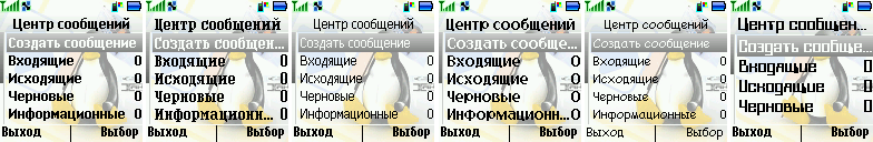

2. В данном монстре установлено сразу 6 ШРИФТОВ, которые можно выбирать в меню без помощи компьютера и перезагрузки телефона. При выборе языков есть 6 русских языка с 6-ю разными шрифтами Nina (тот же, что был и в MotoNuvola с небольшими поправлениями), однопиксельный ComicSans, Techno, Courier (сделал vic66), Sequo (сделал vic66) и однопиксельный Arial. Сами шрифты выглядят вот так:
Обратите внимание, что 5 шрифтов сделаны высотой 15 пикселей, т.е. помещается 5 строк, а один (Techno) - 17 пикселей, т.е. как и при стандартном шрифте помещается 4 строки. Еще, изменены подписи софт клавиш. Она сокращены по длине, чтоб не "наезжали" на часы и переписаны нормально с одной заглавной буквой. Вообще в лэнге для удобства и правильного понимания новых функций (патчи) изменено много надписей. Так же в лэнге исправлена проблема не отображения русских названий в mp3 тэгах:
Сразу предупреждаю, что, если вы поставите данный лэнг на другую прошивку, то у вас не будет так же, как и в данном монстре несколько шрифтов!
Еще, в данной реализации многошрифтовости есть небольшой побочный эффект. Быстрый поиск в справочнике по первой букве правильно работает только на шрифте Nina.

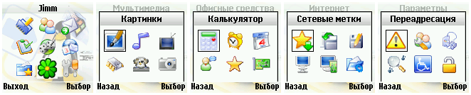

4. В DRM использованы стандартные (теперь) иконки KDE оболочки для Linux, что и определило название монстра. Все иконки анимированные. Выглядит меню и вообще оформление так:
В справочнике, конечно, есть иконки большой тройки российских операторов (Osta обещал выложить и для Украинских):
Стандартные смайлы для набора СМС сообщений заменены на анимационные смайлы из квипа.

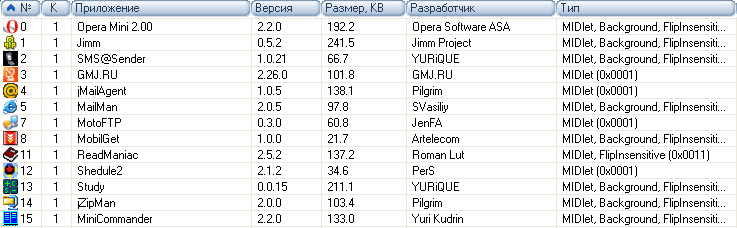

5. Набор Явы такой:
Игрушек нет, т.к. много программ, и их вы сами сможете поставить по своему вкусу, если вообще играете в них. Программа Study - это программа, включающая в себя 8 полезных приложений для учебы (спасибо YURiQUE за его multime). Обратите внимание, что в опере в закладках есть папка MotoFan, в которой собрано достаточно большое количество полезных ссылок на форум мотофана.
