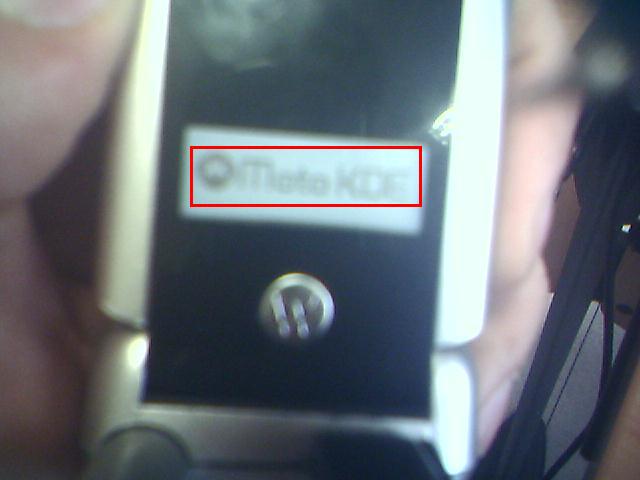

Представляем вашему вниманию монстр MotoKDE_2F!
Основан монстр на последней прошивке R365_G_OB.D2.2FR ( MotoKDE_08, монстр By Dimka & Osta на базе 08), т.е. нет режима Вибро и звонок одновременно, но есть более стабильная и быстрая ява.
Внимание!
Если на телефоне стоит версия прошивки выше, чем R365_G_OB.D2.2FR, например R365_G_OB.D3.08R, то прошивать надо через FlashBackup 2.62, через F&B3 телефон не включается!
1. Патчи:
--- Анимация на экране поверх обоев.. Выглядит это так:
Работает это на основе Лого оператора, т.е. ol.gif. Только сам файл еще перемещен в папку picture для удобства его замены через сам телефон. Оптимальный размер анимации 128*98, больше будет обрезаться, меньше – отображаться от левого верхнего угла. Значит, для того, чтобы сменить анимацию, надо через компьютер в папку /a/mobile/picture/ закинуть анимацию с именем 1.gif или через сам телефон любой файл с анимацией переименовать в 1 (изначально в монстре уже есть несколько анимаций). Только перед тем, как переименовывать через сам телефон, анимацию необходимо отключить с помощью опкодов. Т.е. для смены картинки через телефон необходимо выключить анимацию через опкоды (в быстрых заметках он написан), перезагрузить телефон, переименовать файл анимации, включить анимацию (в быстрых заметках написан опкод) и опять перезагрузить телефон.
--- Автоблокировка клавиатуры (сделал GandjaFuzz). Включается в меню в Исходной настройки.
Время автоблокировки выставляется вместе со временем Активности дисплея, при чем, обратите внимание, что эти времена изменились. Теперь пункт установлен вместо Экономии батареи.
--- Не удаление входящих/исходящих вызовов при смене SIM-карты. (сделал RekGRpth)
--- Озвучка цифровых клавиш при наборе номера женским голосом, причем при наборе СМС звучат стандартные тоны (сделал puper). Чтоб убрать - достаточно из /a/ удалить все wav файлы или заменить их на свои.
--- Озвучка открытия/закрытия флипа на раскладушках. (сделал puper). Для этого надо в папку /a/mobile/audio/ залить файлы OnFlipClose.mp3 OnFlipOpen.mp3 (можно взять из архива с монстром), заливать лучше через OBEX режим и потом можно дать файлам атрибут Скрытый, чтобы они не были видны в общем списке мелодий.
--- В справочнике "Отрав." (сообщение) вместо "Выход" на левой софт клавише. (сделал Osta).
--- В будильнике левая софт клавиша работает, как редактирование (при этом подпись осталась "Выход", не обращайте внимание). (Сделал Osta).
--- Смещение даты вверх экрана, а времени вниз. Это сделано для того, чтобы анимация не перекрывала их. Для того, чтобы иконка кнопки Меню не мешала дате, данная иконка сильно "урезана". Она сделана в виде маленького квадратика под анимацией. Анимация у этой иконки есть, она как бы сползает вниз.
--- Быстрое сохранение фото. Заключается в том, что при нажатии на пункт Только сохранение теперь не спрашивается имя файла и еще вместо первого пункта Отправить в сообщении поставлен пункт Картинка, который тоже просто сохраняет фотографию (для того, чтобы не нажимать лишний раз вниз на джойстике).
--- Убрано изменение стиля при подключении зарядки. Раньше, если воткнуть зарядку, когда стоит стиль Вибро происходило изменение стиля на На улице. Теперь этой раздражающей дурацкой функции нет.
--- Загрузочный бутсплэш. Выглядит так:
--- Изменение иконок чекбаттонов в Яве.
--- Смена клавиш блокировки. Ручная блокировка происходит по Меню + Меню, а разблокировка по Меню + Правая софт клавиша.
--- Доступ ко всем папкам в Яве и через Obex режим.
--- Безлимитный по времени диктофон в MMS.
--- Вход в меню опкодов по Меню + 0 + немного подождать.

Но, есть и небольшая ложка дегтя, я забыл в монстр запихнуть последнюю версию ovfirmware.bin и поэтому в камере присутствует небольшой глюк, если увеличить изображение, а потом уменьшить, то происходит глюк. Для исправления в корень диска /a/ необходимо залить файл ovfirmware.bin из архива, прикрепленного к сообщению.
