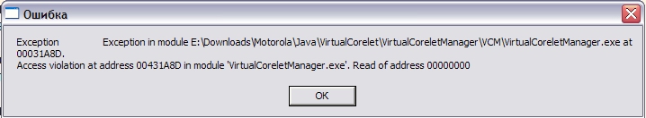

сообщение 27.9.2007, 16:07
МОТОRadiation
Сообщений: 55
Регистрация: 31.5.2007
Пользователь №: 136 649
Модель телефона: motorizr Z3
Рейтинг: 42.5
У меня VirtualCoreletManager сам закрывается!В архиве есть
VirtualCoreletManager.exe;
Zip32.dll;
Unzip32.dll;
Сначала открываю ВК,он пишет ожидание!Потом добавляю плагин и он вырубается!Помогите!

сообщение 28.9.2007, 2:57
Сообщений: 559
Регистрация: 20.3.2006
Пользователь №: 74 975
Модель телефона: V360\A1200e
Рейтинг: 72.5
S.T.@.L.K.E.R., какая версия VCM? на каком мидлете возникает ошибка? если VCM v.0.7 , то она на многих мидлетах работает с ошибкой и вылетает... sad.gif так что лучше использовать версию 0.6fix

S.T.@.L.K.E.R.
сообщение 28.9.2007, 5:56
МОТОRadiation
Сообщений: 55
Рейтинг: 42.5
Profan31, С версией VirtualCoreletManager_v0.6b_fix тоже самое! Нажимаю добавить плагин и прога вылетает!
ds3v
сообщение 28.9.2007, 8:50
Сообщений: 140
Регистрация: 3.4.2006
Из: Земля->Россия->Омск
Пользователь №: 77 088
Прошивка: Mpx398 Deluxe
Рейтинг: 161.5
Потому что парсер не полный... Вот и вылетает... Если поточнее, то:
Допустим, что класс состоит из 5 частей(ЭТО Я ДЛЯ ПРИМЕРА), но программе известно 4 части, и выходит так: размеры частей не совпадают и последние части перемешиваются в итоге выход за рамки отведенной памяти и вылет программы. Виной всему новый патчер...
Вот, выкладываю сборку 0.8b - это самая последняя версия, которую я компилил, уже не помню что хотел в ней доделать... Глянь, несколько багов я точно убрал... А что не убрал, то не помню уже...

MrManiac
сообщение 15.11.2007, 6:47
Сообщений: 22
Регистрация: 30.12.2004
Пользователь №: 31 173
Прошивка: R373_G_0E.30.49R
Сам менеджер вылетает при патчинге с такой ошибкой:
Сообщение отредактировал MrManiac - 15.11.2007, 6:48
Profan31
сообщение 15.11.2007, 7:47
Сообщений: 559
Рейтинг: 72.5
MrManiac,
я использовал VCM v.0.8.. у меня все нормально прошло..
