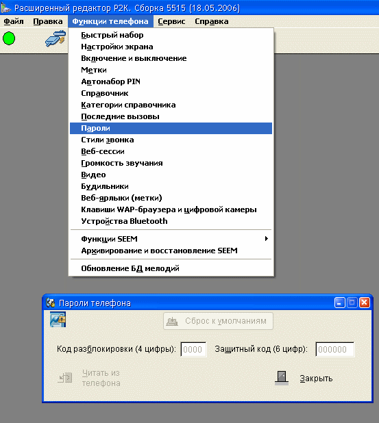

Q: Какой стандартный код сброса до заводских установок?
A: 000000

Помогите пожалуйста, ребенок поставил код блокировки телефона моторола W510 и забыл его, как нибудь можно разблокировать самому, а не нести в ремонт?
сообщение 22.10.2009, 13:34
качаем прогу http://www.teq.front.ru/p2k_ae/
смотрим пароли Прикрепленное изображение
