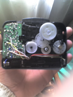

2.Расскручиваем его и увидим что-то типа етого:Прикрепленное изображение

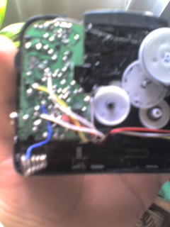

3.Потом акуратненько стараемся вынуть ету плату со всеми дротами,которые идут к ней:Прикрепленное изображение
В итоге имеем:Прикрепленное изображение
На головке я увидел моно,но ето и хорошо,так как переходник тоже моно.
!!!!!!!На плате будет два контакта отходить...Они видны,как две узенткие пластинки. Места куда они припаяны нужно обезательно спаять так как ети пластинки отвечают за работу схемы.Она включаетса тока когда они вместе(при нажатии на кнопку плей).!!!!!!!!

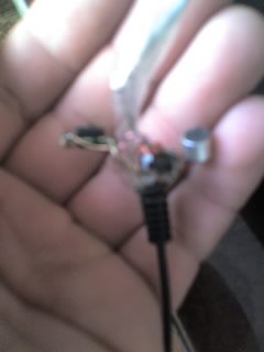

4.Берём наш переходник,разбираем(просто вскрыть отвёрткой или ножём) и отпаеваем переходник на 3.5. Он нам не понадобитса,так как на плате есть выход на 3.5,и регулятор громкости,и вход под адаптер:Прикрепленное изображение
5.Потом на плате отпаеваем головку и оставшихся 2 дрота подсоеденяем к двум дротам на переходнике.
Думаю,дальше вам понятно куда давать питание(в моём случае ето 3 вольта на дротики,которые остались от места на батарейки).Провода,которые ишли на моторчик можно отпаять или подсоеденить лампочку-диод biggrin.gif .Пусть светитса...
Ну что,бо апетит,как говорится... clap.gif П.С. Сорри за фоты некачественные,нет цыфровика.

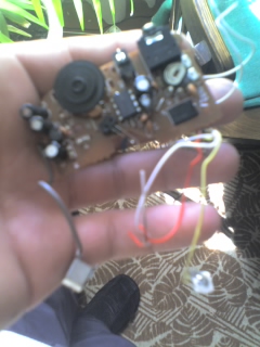

У меня наушники накрылись... Я их отрезал и припоял выход на усилитель(домашний усилок, примерно ват 100). И к колоночкам ( ват эдок по 70). Звук оболденный, ничего даже не думало сгорать=). cool.gif cool.gif cool.gif
Вот так то....

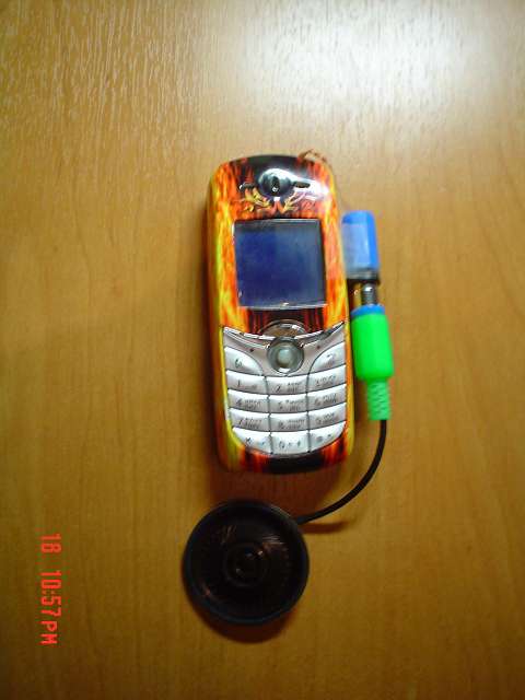

пробовал на с650, орет мама не горюй, я посто вешаюсь от такой громкости. вот фотоПрикрепленное изображение

dark, K-FOR, я попробовал. Действительно есть увеличение звука и без хрипов! Спасибо за ссылку! thumbsup.gif
