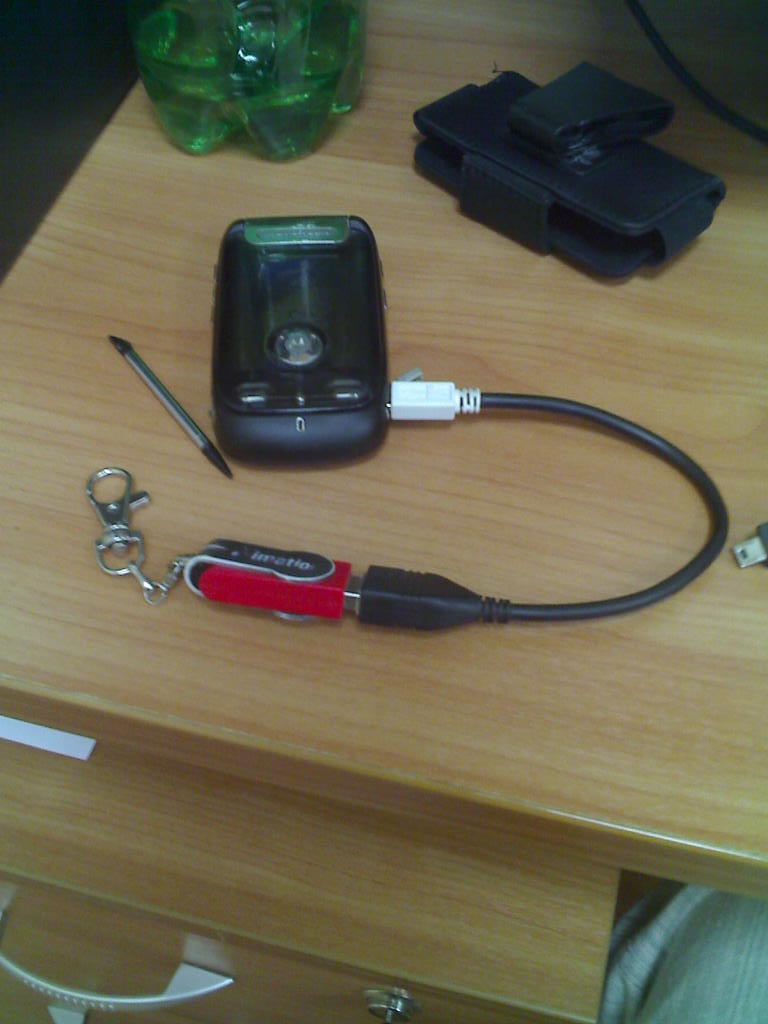

Нашёл кабель MiniUsb <==> Usb (мама) - соответственно можно в один край воткнуть обыкновенную Флешку а другой край в телефон. Знающие люди подскажите Возможно ли както эту флешку примонтировать?

Возможно, но есть несколько условий:
1. Не факт, что контроллер внешнего разъема поддерживает режим хоста (если это встроенный контроллер PXA, то да, иначе - неизвестно)
2. Не факт, что ядро скомпилировано с поддержкой ehci\ohci, возможно драйвер собран модулем - но сам модуль отсутвует.
3. Если два первых условия соблюдены то - обычно на хостах 4-я нога(та, что не используется) закорочена на землю - так контроллер узнает что подключен именно хост-шланг а не клиент.
не знаю как на е6/a1200, но на е2 используется ISP1583 - Peripheral Controller.
QUOTE(tmr @ Today, 17:23)
опять же на е2 - скомпилированно, но он используется для внутренних целей (ipc). Скорее всего, ничего из этой затеи не выйдет.

У PXA есть три порта юсби и только один может работать хостом
Но на Е2 на этом порте висит если не изменяет память DSP

Да, на минге нет хоста, поскольку на нем висит модем. И питать пятивольтовые устройства кроной на 9 вольт или аккумом на 12вольт - глупо.
Забудьте об етом. Ето можно ковырять паяльником на кутопии, но не EZX. И делать ето некому.

На телефоне есть хост - всего три порта: два физического уровня (не разведены на плате), другие два требуют внешнего приемопередатчика (или как в случае с модемом прямого соединения) - один из них занят модемом, другой выведен на разъем.У e680 проще это сделать - там выведен на разъем порт физ. уровня прям из проца - переключить регистр и все.
Настройкой регистра проца приемопередатчик переключается с клиентского юсб на хост.Я делал это путем модификации ядра. См в /drivers/usbd/usbdezx.c обращения к регистру UP2OCR и доку на проц какие битики ставить чтобы хост вылез именно там где нужно.
Остается переконфигурировать приемопередатчик в режим хоста: подтяги, направление передачи, настройка gpio проца.
приемопередатчик настраивается по шине i2c

второй порт можно софтово переключить в режим хоста, при чем даже автоматически на лету. что и делает китаец.
>ISP1583 -есть такой зверь в e2,e6,a1600 а в минге a1200 его нет, но встроенный юсб процессора никуда не девается.
это usb2.0 трансивер (или как это называется?). который еще и по-дефолту вырублен.
см ссылку.

помоги с приемопередатчиком - не нашел откуда у него ноги растут (управляется он да, по и2с но через poweric если по схеме), остальное я уже сделал - проц переключить оказалось просто.
